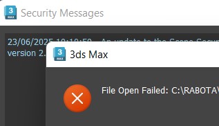

Всем привет! открываю старые проекты и вижу что многие фаилы не открываются или повреждены или не пойму что с ними, на вирусы сканировала, был один мелкий какой-то удалила. Все что более 1,5 года назад делалось половина не открывается, кто-то сталкивался с похожим?

Хард сдыхает

можно на всякий кристал диск запустить посмотреть, все ли ок с носителем

не пугайте человека. у меня так было, но правда совсем старые фалы. Ну к примеру версии 2016 не открывались в 2024. А открылись в 2023.

у меня был тогда 20, сейчас 23, но фишка в том что другие фаилы открываются, т.к. у меня разные помещения в разных фаилах, и с разницей в один день, поэтому не пойму что с ними

они на двух, и на с и на съемном, по факту они мне не нужны особо , просто не понимаю что с файлами происходит

может плагины какие-то не стоят. у меня так с учеником одним было. Это капец, я его файлы открыть не мог. Мучались долго, думал форест, у меня он не стоял. Поставил, потом еще думал какие-то плагины.
Потом начал мерджить всю сцену блоками. Так и не мог понять. Потом короче окозалось падает макс когда камеру одну из камер импортируешь. А так файлы не хотелись нивкакую открываться
Пробуй мерджить в сцену.

мердж нельзя сделать, плагины...хм..тогда бы все фаилы не открывались, а они выборочно не работают

нажимаешь мердж и ничего не происходит

никаких ошибок, просто немного висит, и дальше ничего

надо понимать что мёрдж надо делать блоками а не сразу весь файл - так ты косячный не надёшь объект, у меня было с одним файлом - я использовал Advanced Array - делал потолок грильятто, в 2020 максе ещё, потом в 2024 открыть не мог - выжирало всю память, все 96 гигов и ничего, и наименовыние не сделал в тот раз - вот так кусками и нашел нужный объект, потом замёрджил всё кроме него - стало норм

как можно сделать блоками фаил который не открывается и не мерджится?
