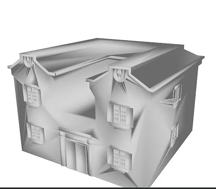

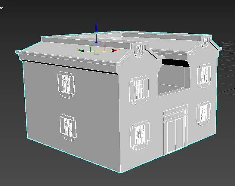

Здравствуйте уважаемые форумчане! Помогите решить проблему. Я в моделировании новичок, бьюсь над задачей несколько дней...Мне нужно сделать модельку для 3д принтера. Делаю в 3D MAX 2024. В максе она выглядит нормальной, но когда я перевожу ее в формат OBJ или STL получается тихий ужас и каша из полигонов. Последнее время модель даже перестала конвертится в STL, выдает ошибку. Делала с помощью PRO boolean.
Подскажите в чем проблема? Или в 3д максе не реально сделать модель для принтера?

Проблема в пробулиане. Если моделить нормально, через полимоделирование, такого не будет

Косяк в отображении модели, это просто слетевшие группы сглаживания, на геометрию это не влияет. Для fdm принтера лучше моделить руками, идеально замкнутую сетку без персечений. Иногда слайсер может и косячную модель переварить, надо тестить всегда. Для фотополимерника я херачил буленом, с кучей пересечений, все было нормально, а главное быстро
