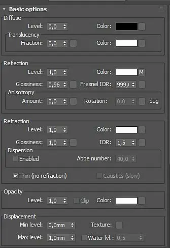

а как сделать, чтоб от нее еще шло отражение? Получается гораздо слабее чем нужно(
На сайте c 03.07.2018
Сообщений: 211
Kyiv

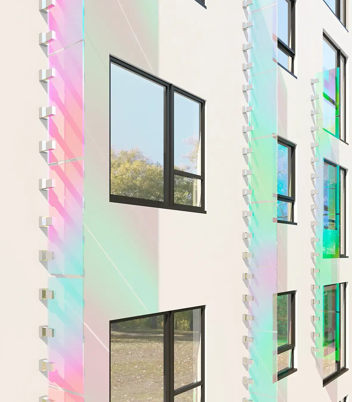

ну все зависит от света все же и экспозиции + в оригинале фасад не белый, обратите внимание он серый + надо каустику ВКЛ.
П.С. кстати, мне очень знаком скрин этого фасада и я могу догадываться кому вы его делаете) но я могу ошибаться, но это не точноsmiley-rolleyes.gif
