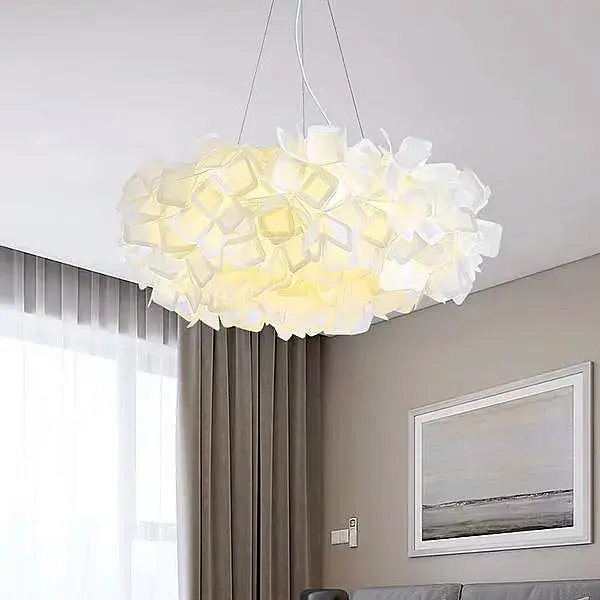

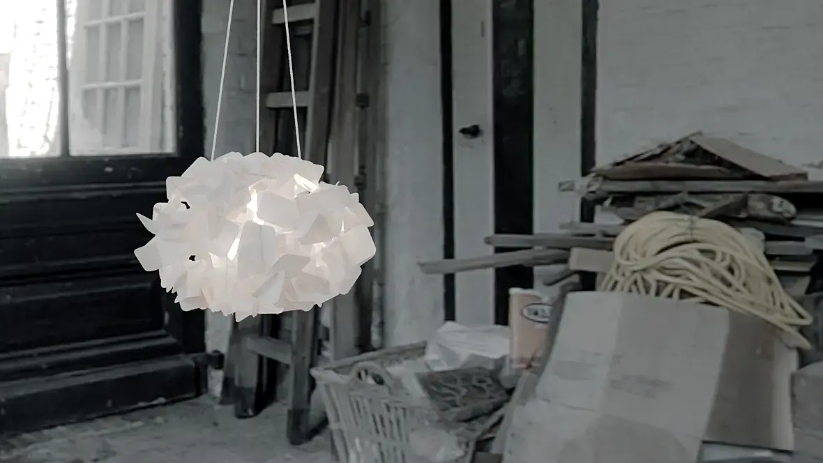

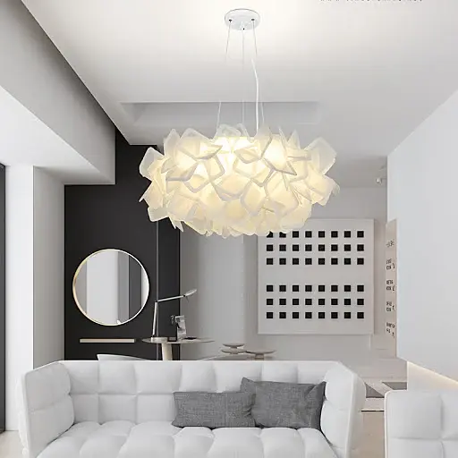

Добрый день, подскажите как смоделировать такую люстру, аналогов увы не смог найти...
п.с в моделинге несилен, не судите строго)

Плохо понимаю модель.На сколько я понял это квадратные плоскости под разными углами.Можно сделать один элемент.Взять сферу.Деформировать её по образцу и scatter расставить элементы с разными углами поворота.Но опять же плохо понятно,что за форма.

Исходников нормальных увы нет, всего пару и то такого себе качества.
Есть размеры Высота 30 см., диаметр 53 см

Выше, самый первый по очевидности и адекватности вариант предложили.
Сообщений: 4793
Может сделать один изогнутый прямоугольник и заполнить ими сплюснутую сферу внутри

Пока так вышло, спасибо за помощь.
В каком плане изогнутый?  Soft selection выгнуть немного?

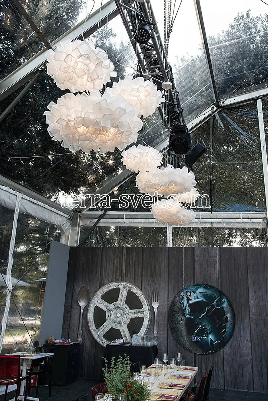

Спасибо) я лопатил все страницы этих люстр без названия, так и не нашел.
