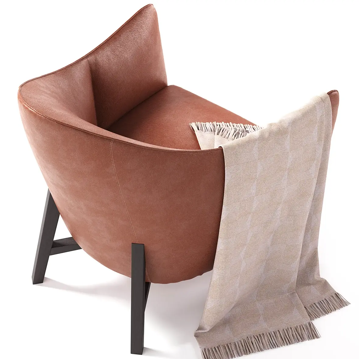

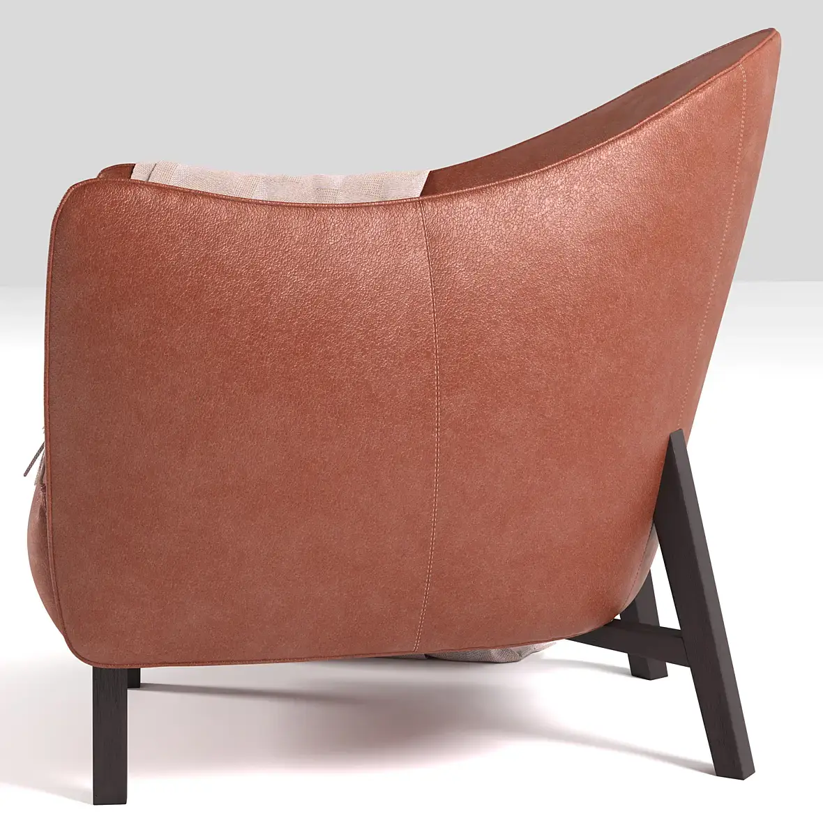

может ракурсы сделать более вертикальными? как на примерах. насчет материалов, не видя как они настроены не могу нечем подсказать
На сайте c 01.05.2011
Сообщений: 118
материал у вас  немного пластиковый без "глубины" , если сравнивать с коричневым креслом то там даже на шариках материалов видны оттенки например к краю он темнее. Еще презентация кресла слабовата, явна видна линия между фоном и полом.

На белом фоне превью сделайте, без теней и т.п. И ракурсы попроще, а то у вас все сверху под углами какими-то. И шарики бы убрать, они никому особо не нужны. Может свет еще поконтрастнее сделать. Еще дерево получилось каким-то матовым, обычно оно больше бликует.
Нужно равняться на лучшие работы других, а не на посредственные. Старайтесь делать всегда максимально хорошо, а не так, чтобы лишь бы приняли. Желаю удачи!

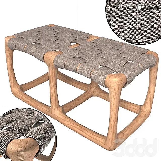

Модель не прошла модерацию. Причина «Проработка материалов, превью и модели в целом не дотягивают до платного уровня»
Нужен взгляд со стороны, объективная ли оценка и что можно доработать )

Думаю, надо просто эту плетёнку из ткани натянуть. Сейчас она выглядит как... как если бы металлические листы порезали на полосы, погнули и собрали их в кучу.
Ткань не должна такими выпуклыми волнами стоять.

Есть реальный прототип модели? Если основа режется из цельного куска дерева то швов на текстуре, от UV, видно быть не должно. Надо их прятать под ткань, на внутренней стороне.
Если клеится из отдельных деталей - швы должны совпадать с местами стыков и сами стыки должны быть проработаны.

Референс есть, но не особо хорошего качества. Поэтому думаю спрятать швы , спасибо)

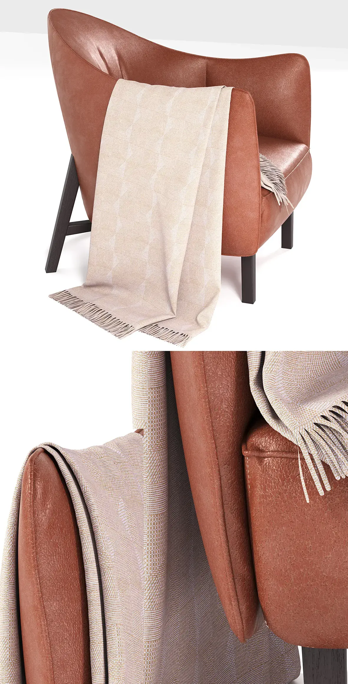

Всякое бывает. Мне вот такое кресло запороли на модерации. Переделал пару раз, потом заказ начал. Не до этого, а так иногда как говорится есть вопросы.

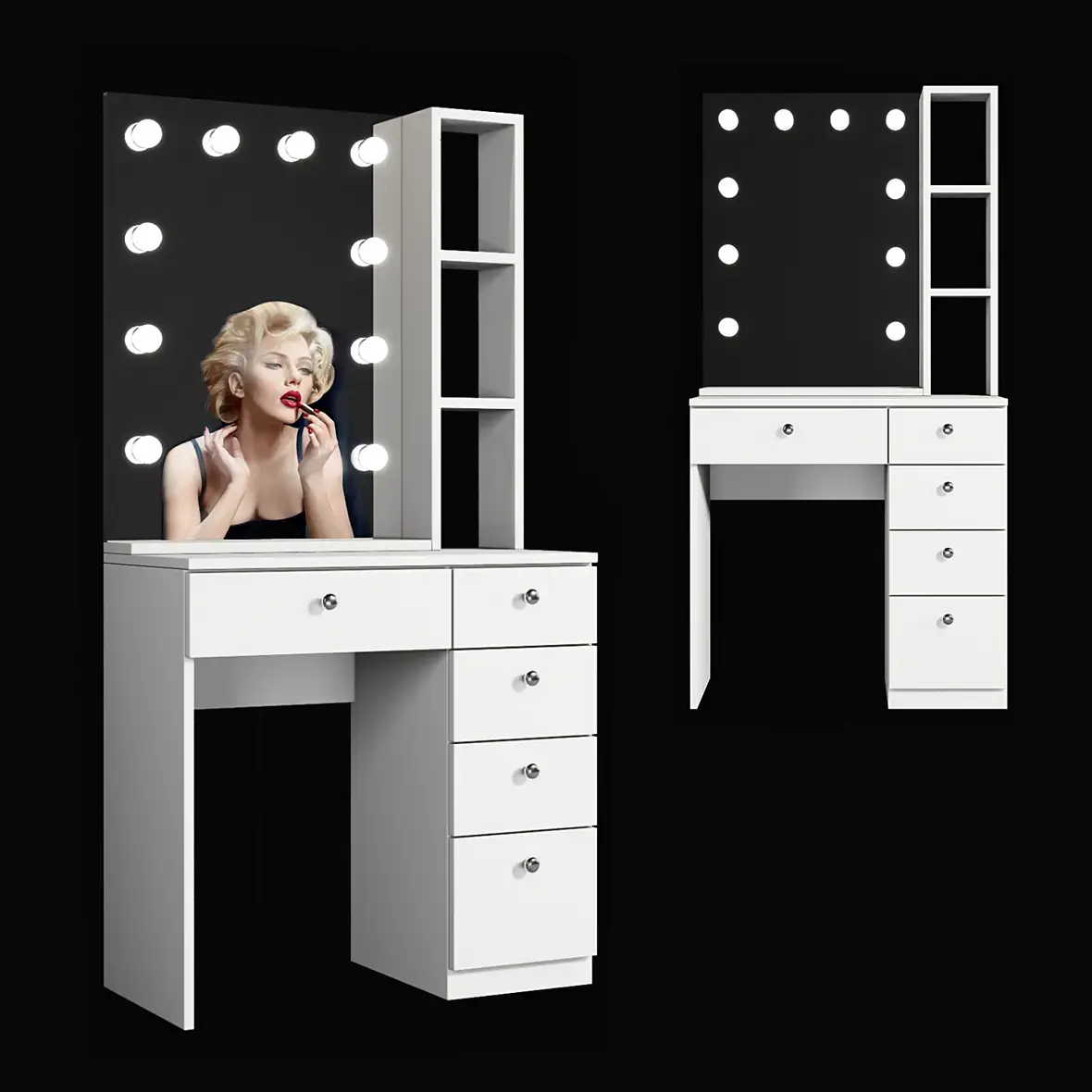

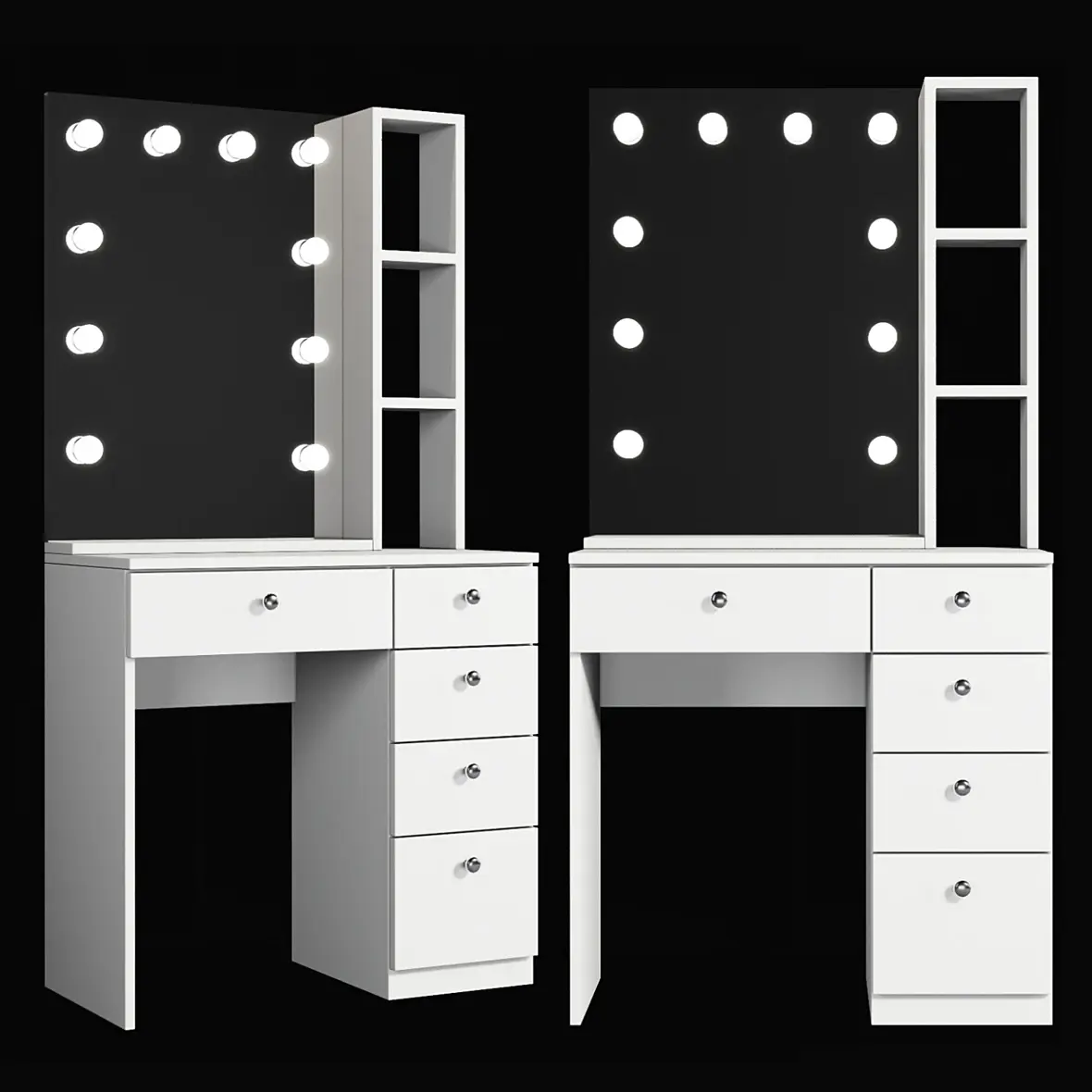

Всем привет. Как думаете что необходимо доработать? нужна адекватная оценка"Проработка материалов, превью и модели в целом не дотягивают до платного уровня."сетка модели ниже, другие мои модели с такой сеткой модерацию сразу прошли, хз в чем дело
однозначно супер!, но думаю не поможет((
На сайте c 27.02.2010
Сообщений: 3663
Херсон,Украина
Ну тогда бежевые сухоцветы на столешницу, баночки с косметикой, пару рамок с фото - и оформлять как "Декоративный набор" smiley-wink.gif
