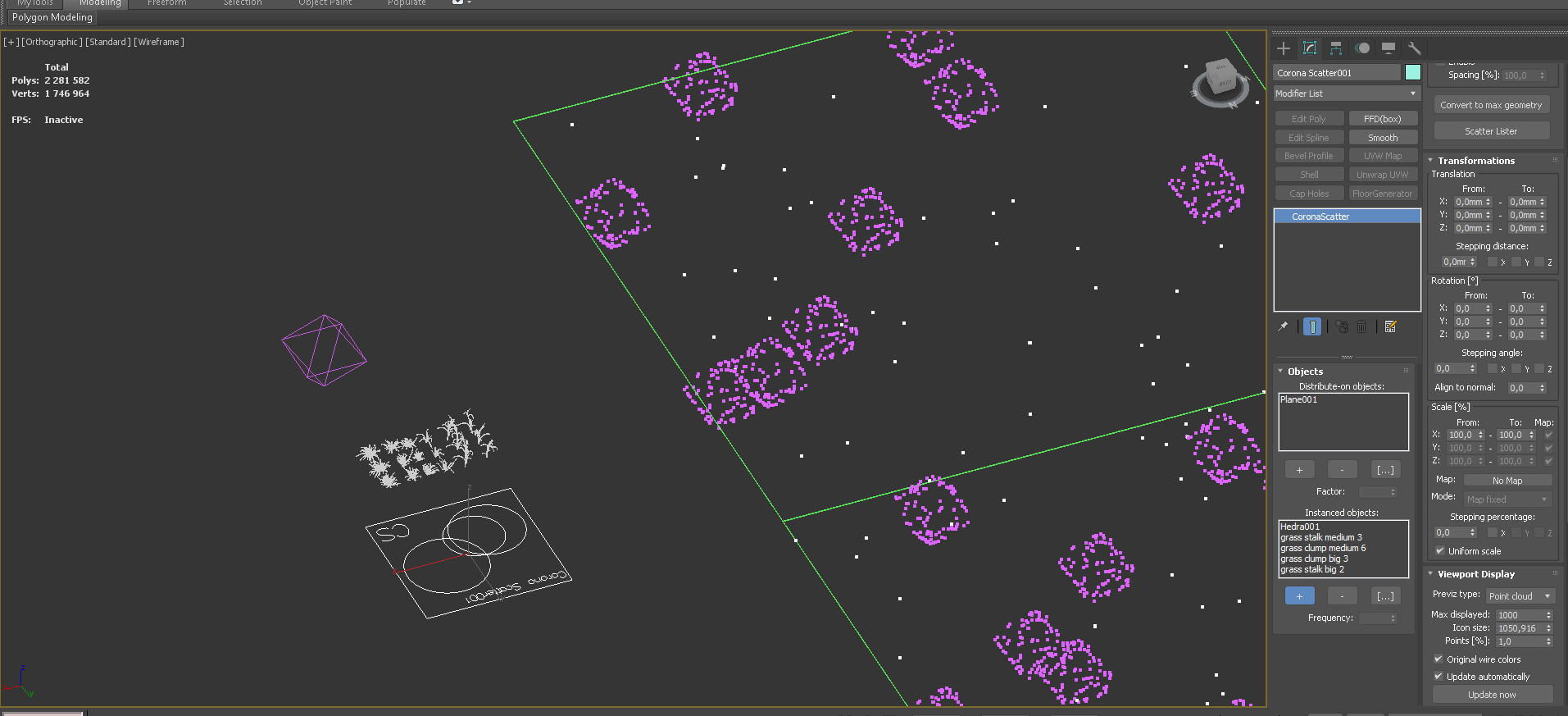

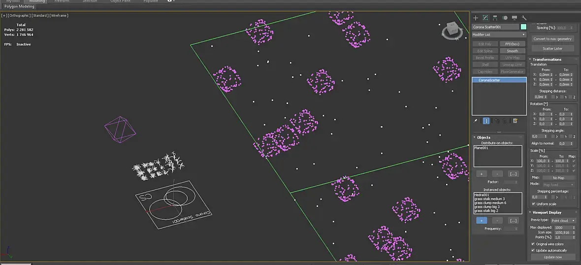

Здравствуйте, прошу помочь разобраться. Почему то пытаюсь использовать Corona Scatter для размножения моделей травы, но не получается. Другие объекты размножает а траву не хочет. Не понимаю почему. И главное точками показывает где эта трава располагаться должна, но самих моделек там нет. Не понимаю в чем проблема.

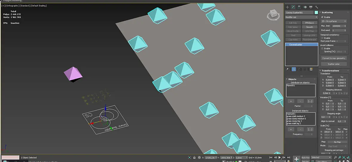

Проблема а масштабе оказывается, почему трава отображается очень маленького размера, поэтому кажется что это просто точки. Как такое можно исправить?

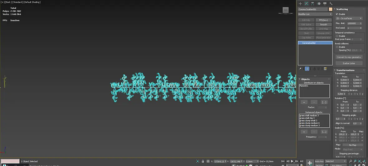

Новая проблема, та решилась с помощью Reset Xform. Теперь модели травы и сверху и снизу, как сделать только сверху?
Все, решилось, нужно было в панели Scattering поменять отображение. Всем спасибо!smiley-smile.gif

Мне кажется проблема в самой модели и в масштабе. Попробуйте сделать reset xform на модель травы (да и на другие модели в скатере я бы тоже сделал), перевести её в меш и закинуть в отдельный скатер на отдельную плоскость проецирования для теста. Если на ней все будет работать, то значит дело в настройках самого скатера.
