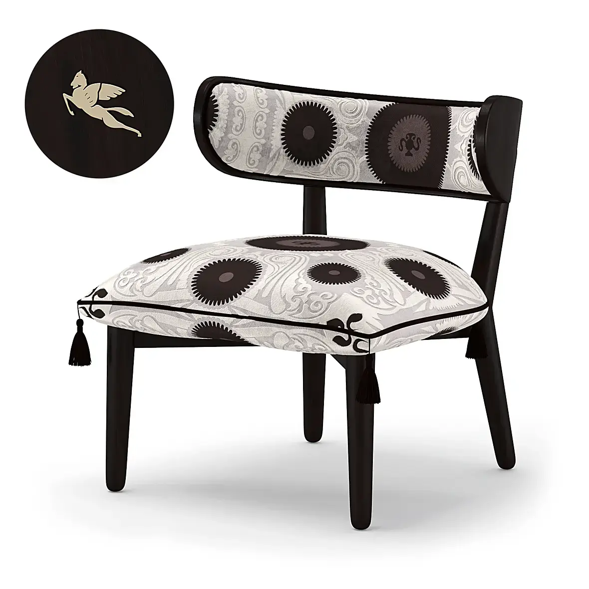

Интересно мнение по модели, не принимают в базу моделей (( объяснение: что то не так с превью, что не так, ни как не пойму?

Сообщений: 4338
темно же

было и светло) не объясняют в чем проблема, я уже котраста накинул

Все темное высветляй в 3 раза (светом или материалом). На белом фоне все темные оттенки будут выглядеть как черные.

Попробуйте поиграться с собственной тенью объекта. Падающую тень на пол - ослабить или убрать. Контрастность слегка ослабить

хорошо, попробую выставить светлой

с тенью обязательно поработайте, для привью можно маску отрендерить или в альфу, кто как привык . КОгда будете в ФШ корректировать обязательно смотрите не на весь экран, а на маленький эскиз, тень должна практически нечитабельной быть, чтоб на маленьком привью не сливалась с моделью
