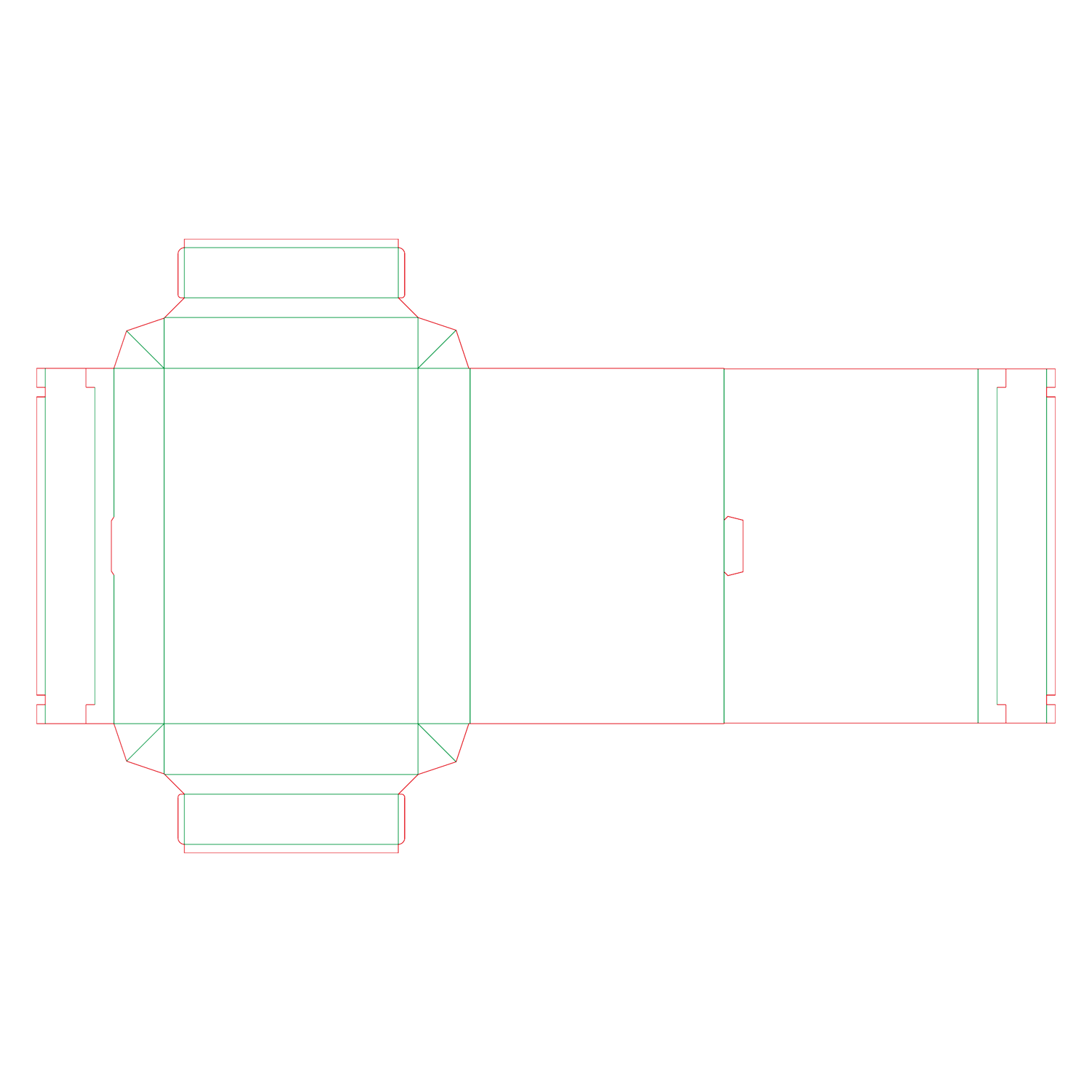

Если коротко: модели не проходят модерацию, не соответствуют уровню для продажи. Посмотрите, пожалуйста, действительно моя модель не подходит для этого ресурса?
Развернуто: от 3d далек, мой профиль чертежи пачек из картона, а покупателям часто важно увидеть визуализацию упаковки с его дизайном. Начинал с mock-up, но, понятно, что это тупик.
Adobe Dimension частично помог, упрощенный функционал, зато быстро осваивается. Натянуть дизайн пара кликов, была бы модель подходящая. Примерно в это время в поисках стока наткнулся на этот ресурс. Моделей классных много, а по упаковке из картона почти ничего нет.
Занялся этим вопросом. В результате получилось сделать obj из реального чертежа. Это практически реальная пачка со всеми клапанами, которая так и собирается из картона после высечки на прессе. Имея текстуру с ножами вырубки натянуть дизайн стало минутным делом. Вспомнил про 3ddd.ru, как искал тут подходящие модели и решил облегчить жизнь другим дизайнерам, кому требуется визуализация.
От модератора развернутого ответа не будет, а хочется понять, такие модели совсем не рабочие? Или это просто не формат данного ресурса? Сделаю акцент, что в 3d не разбираюсь, там может быть в файле полный ахтунг, просто этот obj отлично справляется с визуализацией дизайна, а это и была моя цель.
Ссылка на obj и превью на Диске: https://disk.yandex.ru/d/uRJ1LfO_X8OTqw

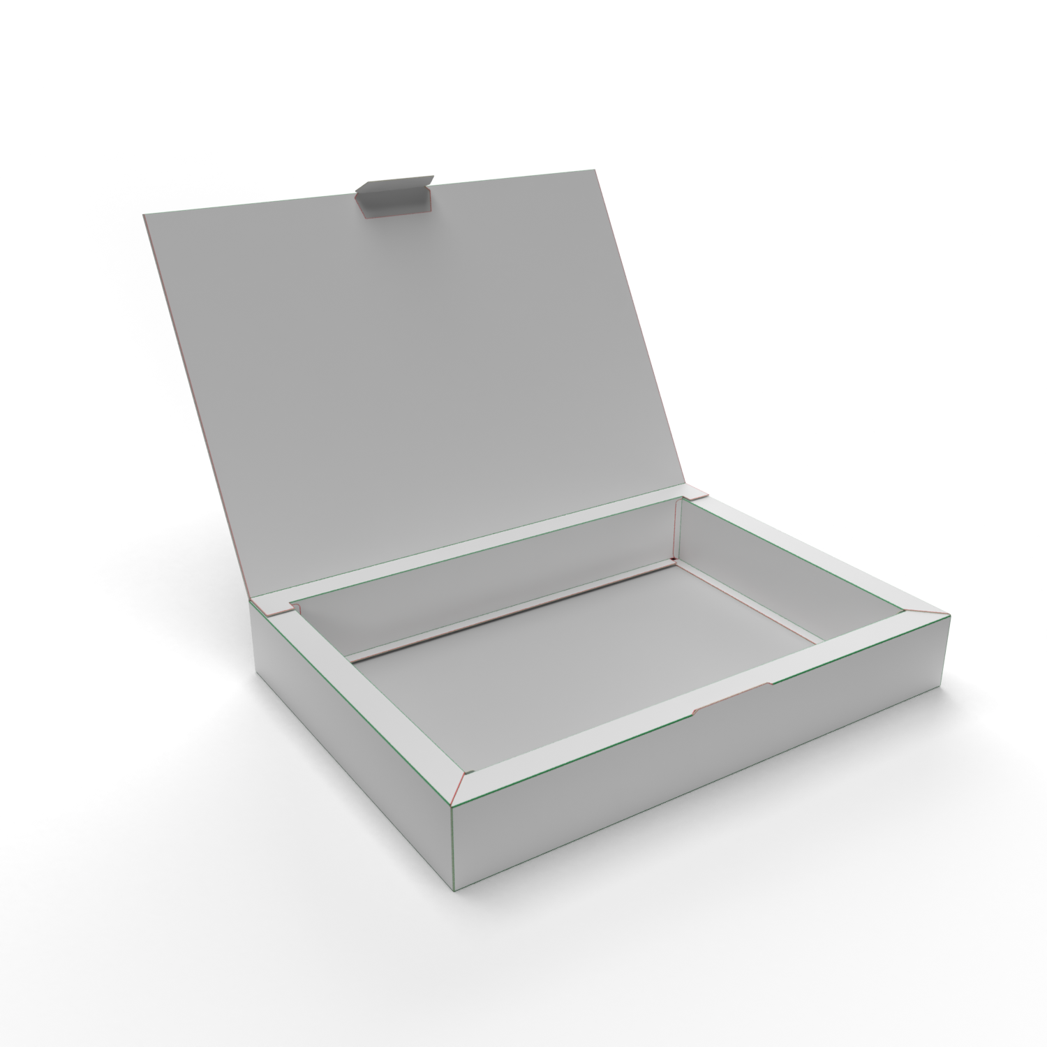

так вы просто пытаетесь продать модель из плагина к иллюстратору или отдельного софта, она не годится для виза по топологии, и в принципе на сайте по архвизу не нужна, мокапы на других ресурсах продаются
Спасибо за ответ. Сможете описать подробнее проблему в файле obj по топологии?
Для меня важно действительно понять, почему модель не годится. В blender вижу прямые объекты с одинаковой толщиной, так и лист картона такой же. Пачки в большинстве случаев собираются без искажений поверхности, сборка идет за счет согнутых клапанов.
Сообщений: 4462
Плоскости коробки и торцы отдельно, компланарные полигоны. Почитайте правила приема моделей здесь. Я уверена вы этого не сделали. И даже если бы модель была качественной, вряд ли ее приняли бы - специфика у сайте не та. Не будет она здесь пользоваться спросом. Выше это уже написали.

Плоскости коробки и торцы отдельно.
Мне казалось это наоборот отлично. Можно пачку открыть/закрыть, все клапаны подвижные. Модель можно разложить до плоского листа, как это вживую и происходит.
В принципе ответ получен: "специфика у сайте не та".
Спасибо. Всех с наступающим Новым годом.
Сообщений: 4765
для виза модели делают под сабдив(под сглаживание) модель что эско делает только под мокап, к тому же там на срезе плоскость от картона текстурой делается, это считай игровая лоу поли моделька, даже на энвато такое вряд ли будет нужно, хотя там всякие мокапы есть. а сгибается она только в программе, модель то уже статичная, поэтому мало пользы, ну и коробки часто необычные, каждому не угодишь такими моделями. как мокапы может быть пригодится кому то, но надо уметь их делать и красиво подать
