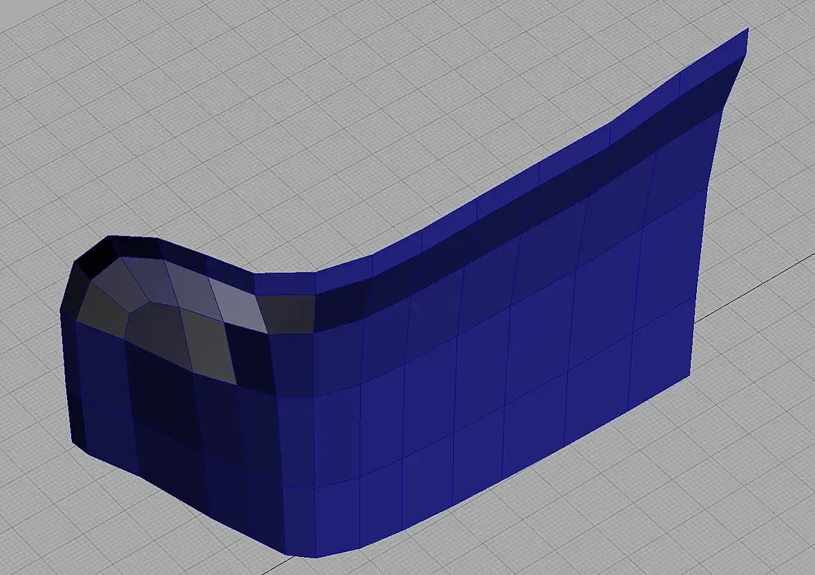

Добрый день!
Подскажите пожалуйста, каким образом закрыть внутреннюю часть бокса по кругу? Border-Cap и Cut vertex или connect не работает ...

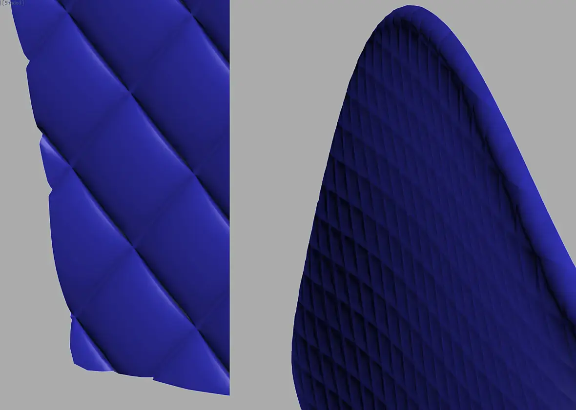

Ну раз сегодня все задают вопросы по моделингу - включусь и я в этот челендж. :)
Есть кривая поверхность замоделенная ручками. Я хочу каким-то образом её развернуть на плоскость типа анврапа. Цель всех этих телодвижений - заменить криволинейную гладкую поверхность на структурированную (ну типа как делают пледы вязанные). Если бы эту поверхность я создал в марве - вопросов бы не возникло. А вот с ручной поверхностью сталкиваюсь впервые.

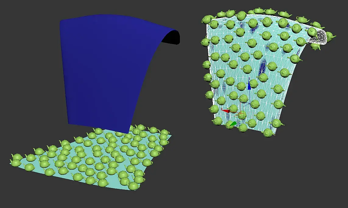

Slideknit - самый простой способ. С 2:50 начинается собственно разворот криволинейной поверхности в плоскость.
ВОт ссылка на скачку - http://3dtutorials.net/download/SlideTools_SlideKnit.zip

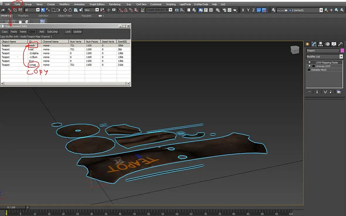

Сообщений: 2232
Скрипт не нужен на самом деле. Достаточно просто скопировать содержимое канала 1:map  в канал mesh.

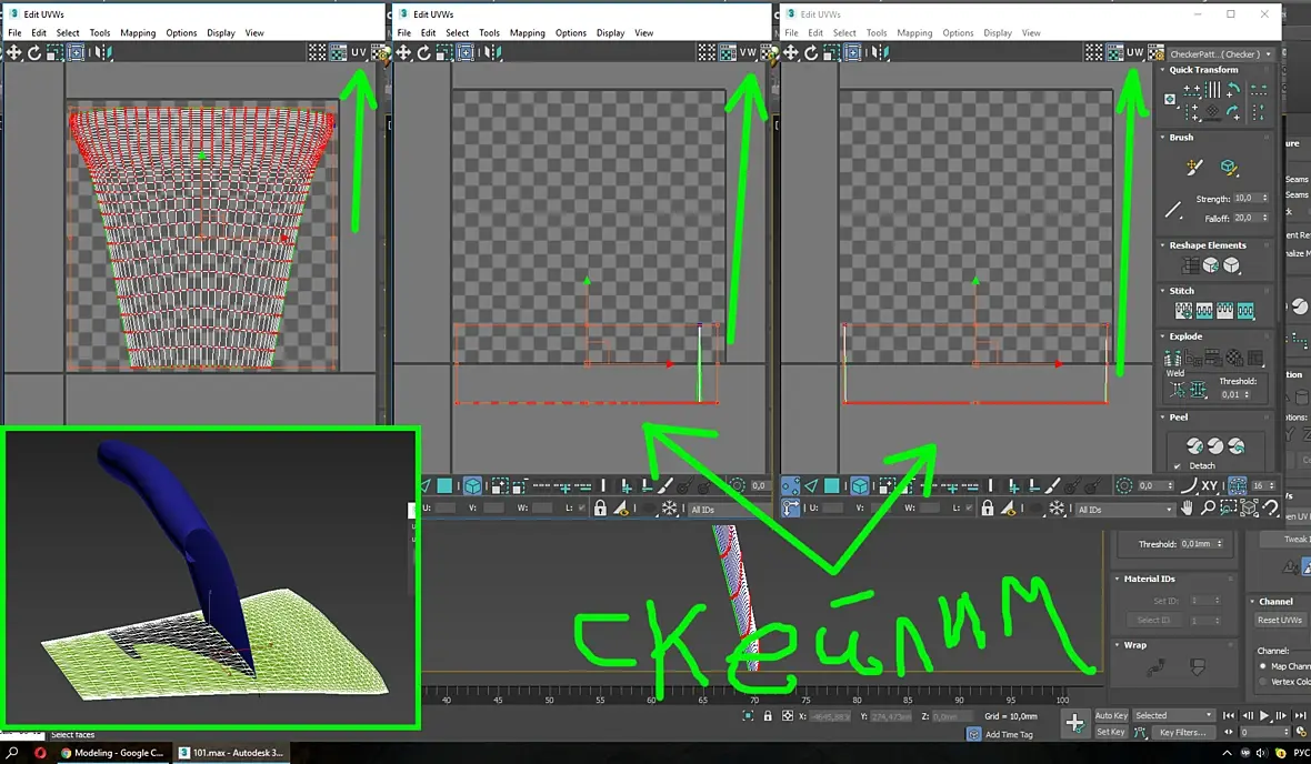

Цитата Tmin:
Проекционки поправь! Не забываем что они тоже трехмерные U V W
не понял о чём речь? Можно в двух словах уточнить?
Сообщений: 7380
https://drive.google.com/open?id=1FkA8nWLVHTweokZJhJStpF6BAlLtNVu6
Все развернулось. Чайники на скинврапе привязаны для наглядности.

Все как в уроке. Там были две летающие точки после слайдкнита - я их просто в ноль опустил и все. Меш под морфом можно же редактировать, это раз. Второе - перенес сцену в ноль координат, возможно, это тоже помогло. А, и еще заново развертку сделал. Квик пилом просто, видишь, она в другую сторону смотрит?
А вопще, похоже на то, что этот обьект у тебя без развертки вопще был. Ты делал анврап перед слайдкнитом? Это ж важно. Мне кажется, что нет. Или не расслабил её, короч, что то в маппинге по любому. Ну или делал, но как то её перекрутил куда то.
Пайплайн пошагово: Обьект в центр координат, Unwrap UVW, Quick peel, Relax By Polygon Angles - и в слайдкнит. В нём масштаб - 1000 мм, чтоб не маленькая писюлька была. Готово. Сразу После слайдкнита вышло так:
Но те две точки в едит меш под морфом просто в ноль опустить - и всё. Возможно, просто подольше порелаксить его - и была бы идеальная плоскость. Ну или они просто как Тмин говорит, сбиты по высоте в другую плоскость в Unwrap. Но это фигня. Плоскость можно фиксить и после слайдкнита.
ПыСы: Да, точно. После фикса развертки в двух проекциях в одну линию - слайдкнит идеально развернул, без глюков вопще.
