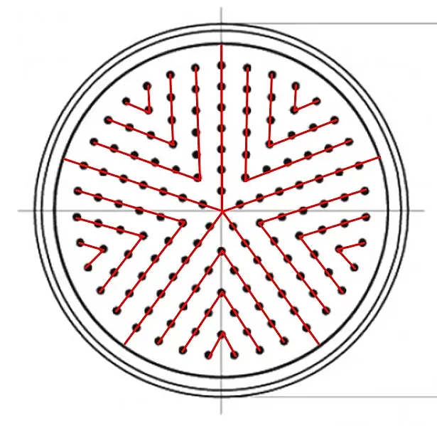

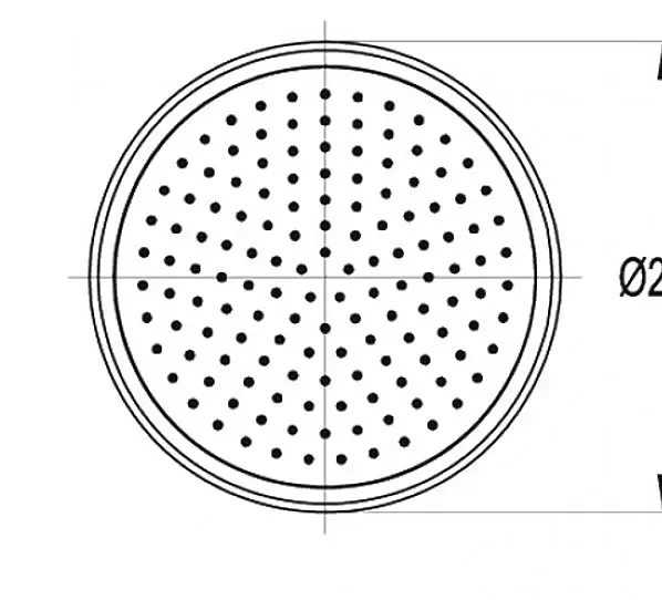

Привет! Помогите, пожалуйста, разобраться, как сделать сетку, для отверстий. Как правильно начать. Спасибо.

Если прям под сабдив, прям с грамотной сеткой, тут в двух словах не объяснишь
Сообщений: 17170
Маску в опасити.
Если нужны пупырки, то их руками раскидать 10 минут.

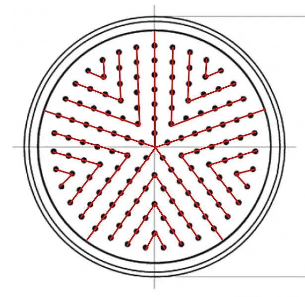

Или скриптом. Тут радиально  последовательность Фибоначчи.
Сообщений: 7051

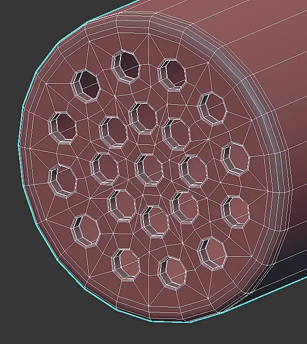

Если хочется под сабдив, то смоделить одну дырку, раскидать,  потом руками соединить. Долгонько, но не так что бы очень.
Сообщений: 2977
Достаточно 1/5 смоделить, остальное крутануть. А так да, моделится одно отверстие, со всеми чамферами, потом сдвигается относительно пивота и крутится через array нужное количество, копия, сдвигается, array. Один раз отмоделить, потом использовать миллион раз
