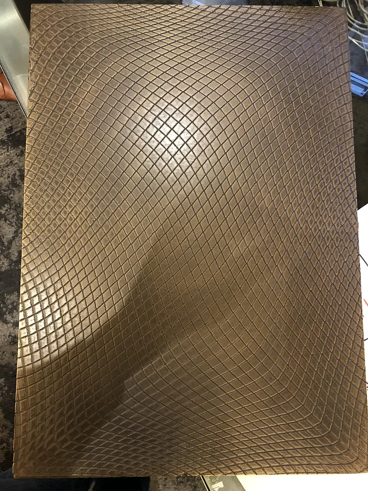

Всем привет,
Мастера моделинга, может кто подсказать, как сделать такое геометрией? Нужна будет панель 2000x800мм.

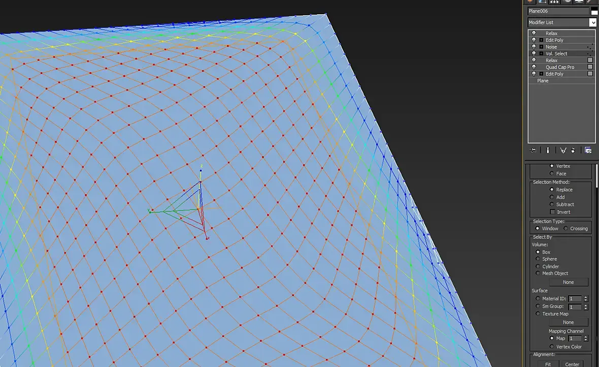

похожим образом соединяет вершины Quad Cap,  перетяги потом доработать  параметрически через volume select и  парой модификаторов по вкусу, от wave и noise до relax

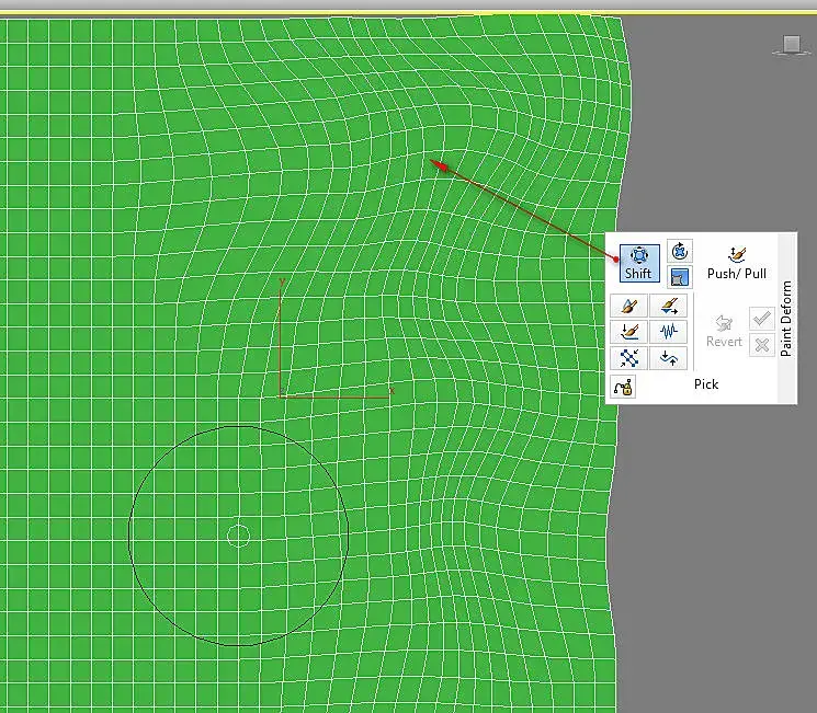

Можно сделать так! Плейн нужного размера разбить на достаточное количество полигонов. Потом применить на него турбосмус. Но не переводить в поли т.к. нужно будет на уровне объекта без смуса потягать за точки. Тогда на уровне турбосмуса будут получаться волны. Потом инсет всех полигонов и экструд. Это конечно будет не точно как на примере но быстро и достаточно близко по внешнему виду

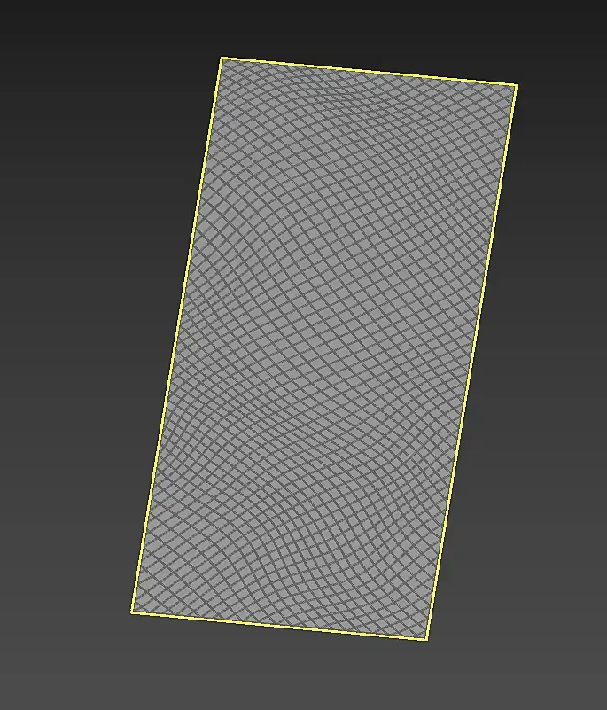

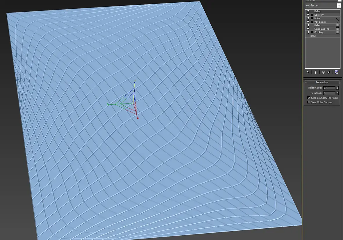

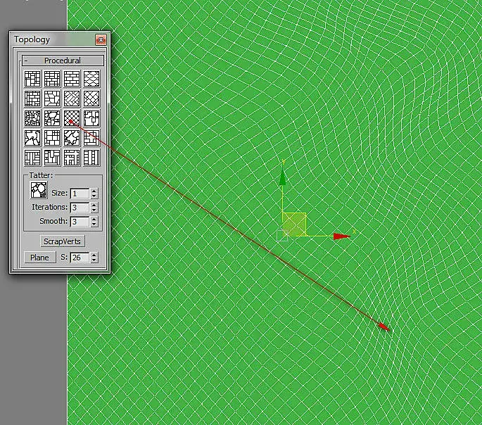

вот быстренький пример, ни грамма ручной работы, всё само
