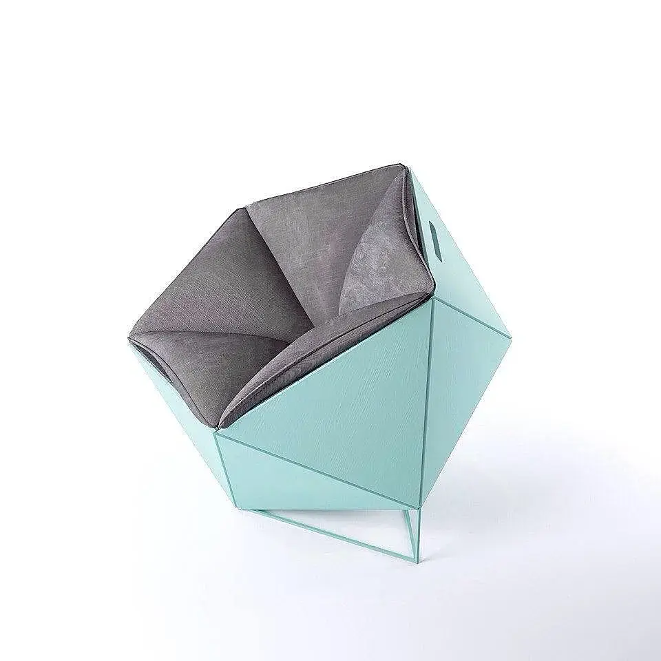

Здравствуйте,кто может помочь советом, как из полигонального объекта "выдавить" полигоны, чтобы они как у мягкой мебели были? Скажем есть некая "обрубовка" из полигонов и надо чтобы они такие объемные, как сидение у кресла вот здесь были. При помощи софт селекшн или есть какие-то модификаторы?

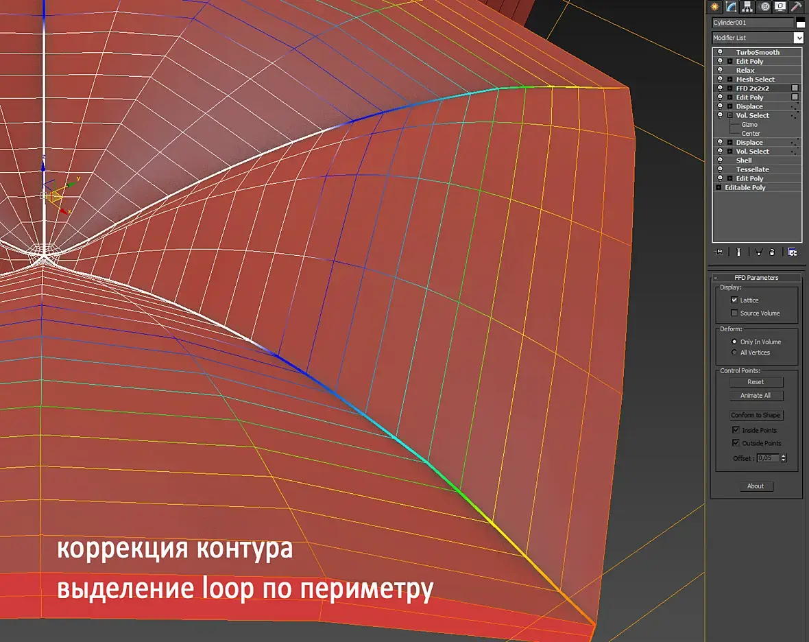

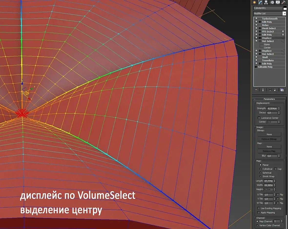

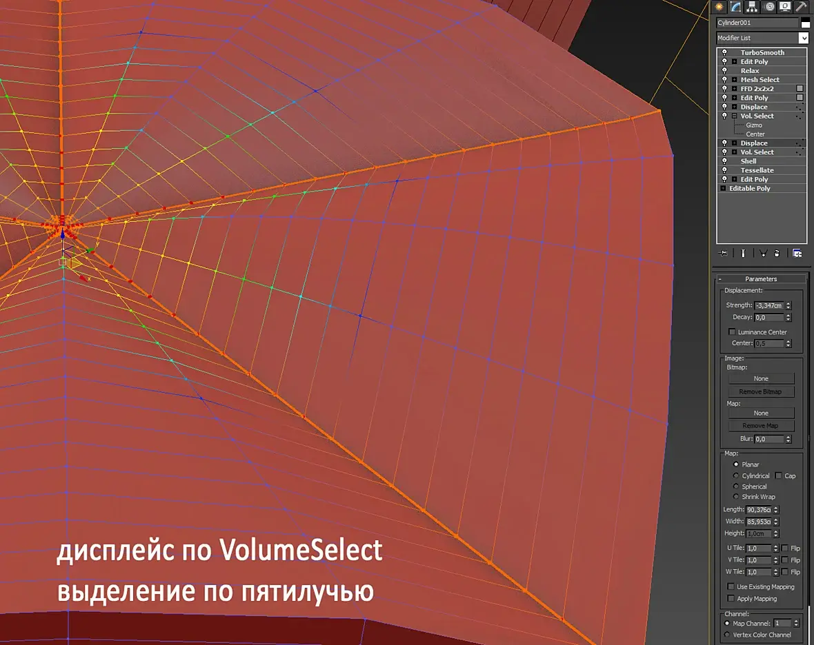

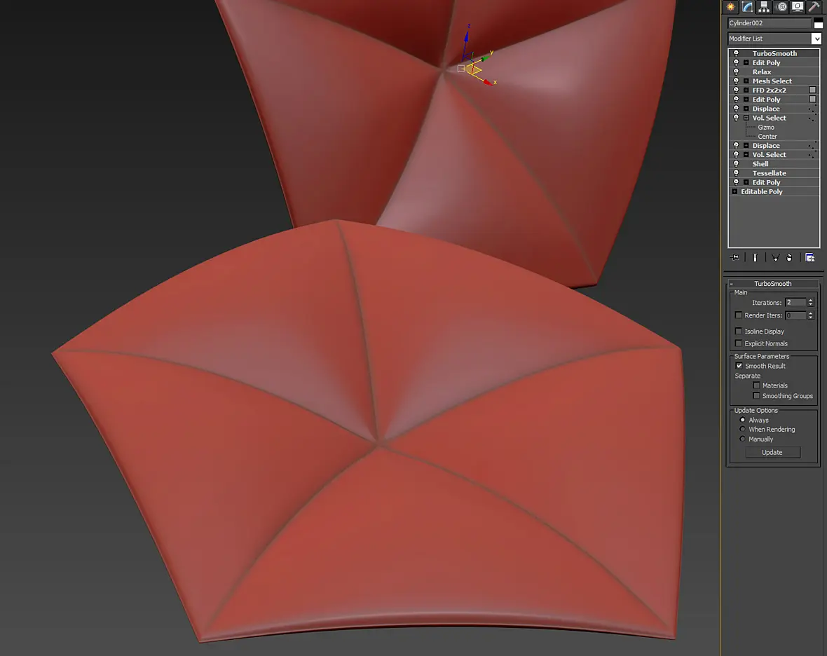

не знаю, кто за пару копеек готов моделировать, но за бесплатно можно  и поделиться одним из вариантов реализации.  Т.к.  ТС уже  думал в сторону софт селекшн, подброшу такой способ. Минимум ручной работы, большинство параметров регулируются, хоть пентаграмму, хоть  криво-косограмму  можно таким образом "надуть"

Не проще ли сделать подушку треугольную и сложить из нее кресло? Как, собственно, и сделано на рефе.
На сайте c 01.09.2011
Сообщений: 266
Украина, г. Харьков
А что это за кресло если не секрет? По картинке не пробивается.
Вот с помощью клоза можно в течении 5 минут сделать такое
Минские дизайнеры zrobym
у них в инсте естьhttps://www.instagram.com/p/Bbg3CkWhG7e/?saved-by=marin_07_
