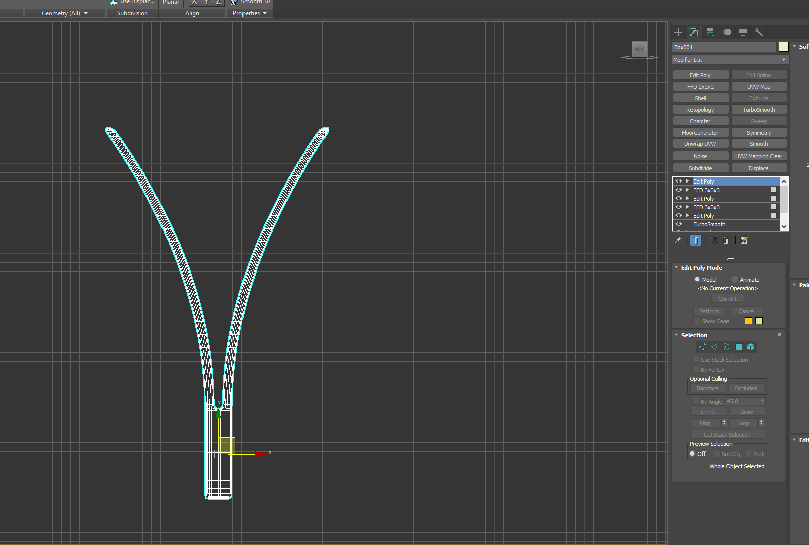

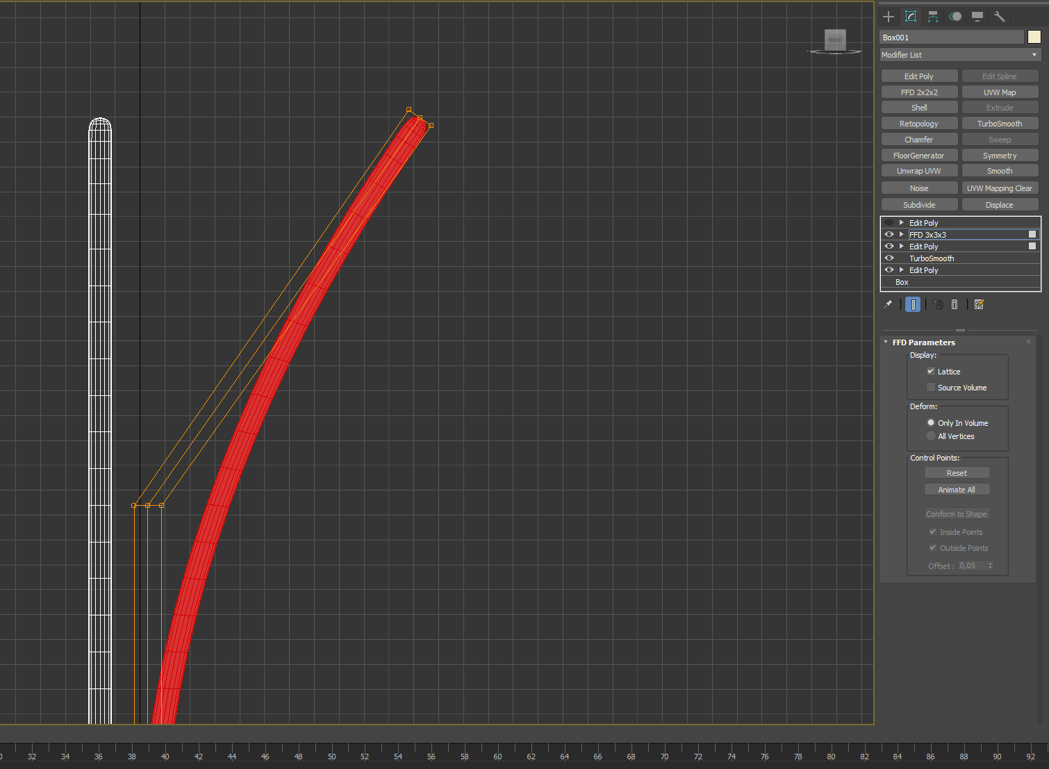

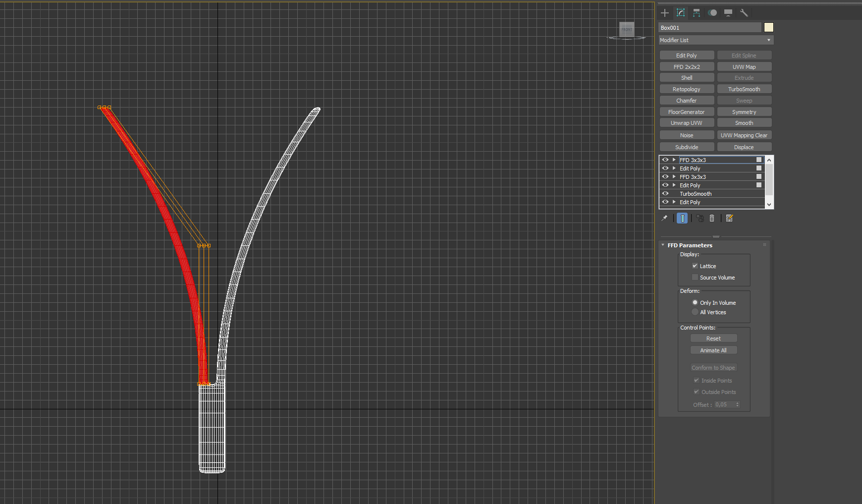

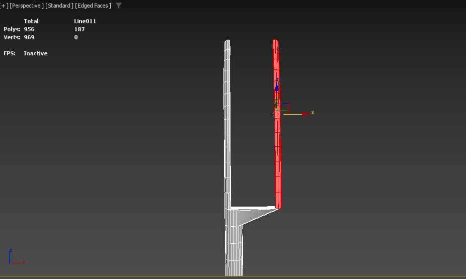

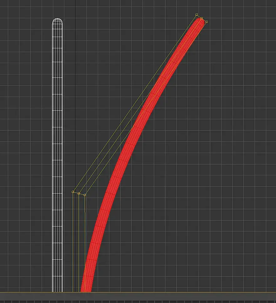

Всем доброго вечера. Кто подскажет как разъединить два окончания палки в разные стороны, что бы получилось что то типа рогатки. Конечно топологию хорошую надо сохранить
На сайте c 29.05.2015
Сообщений: 1528

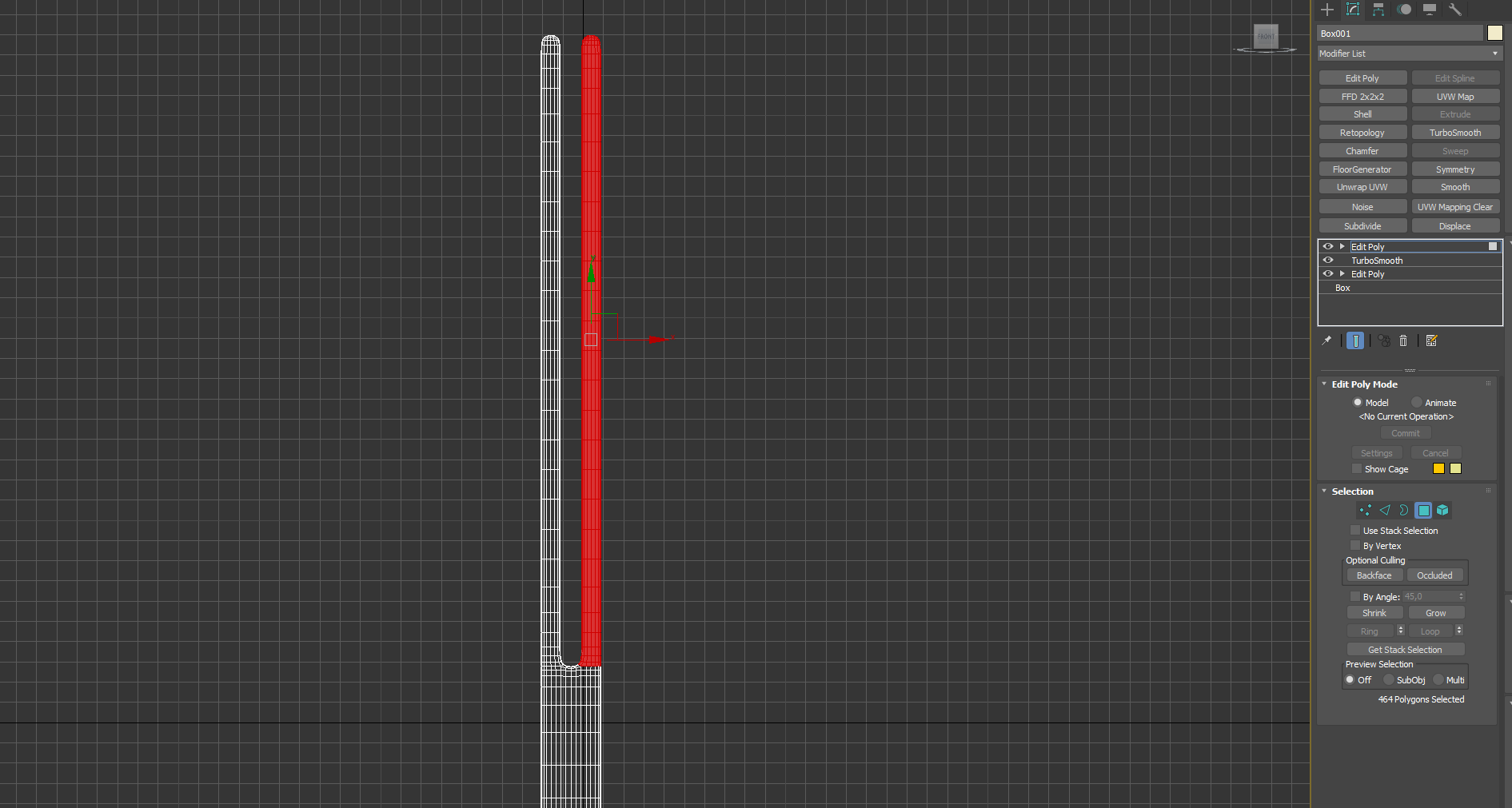

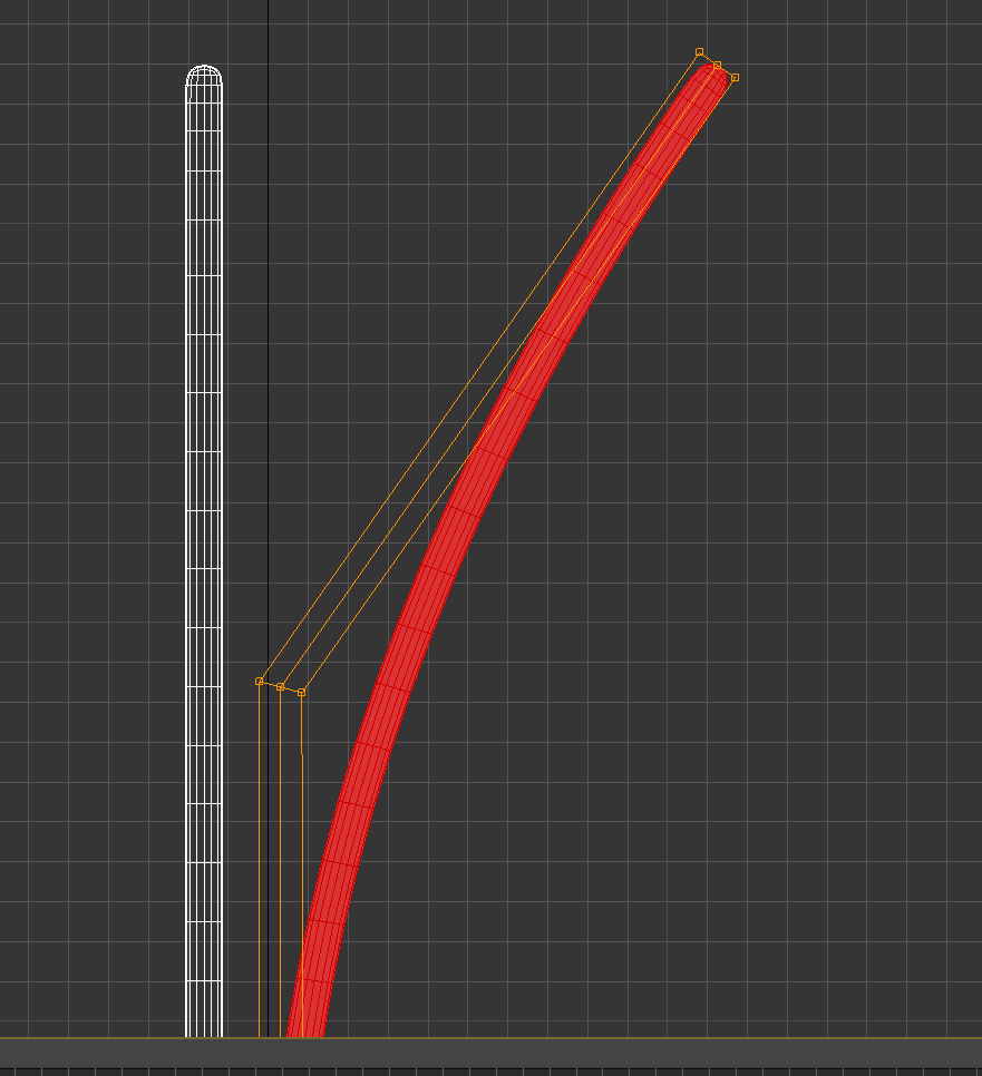

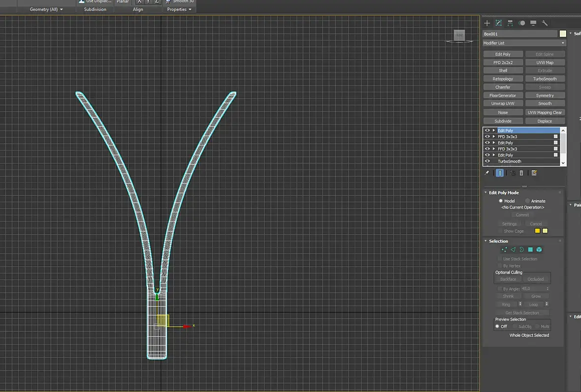

ffd поочереди, есил надо ровно 2.2.2 если с игибом то 3.3.3
На сайте c 09.05.2025
Сообщений: 92
Ух ты, не знал что можно ффдшить без отсоединения, спасибо!
Сообщений: 1528

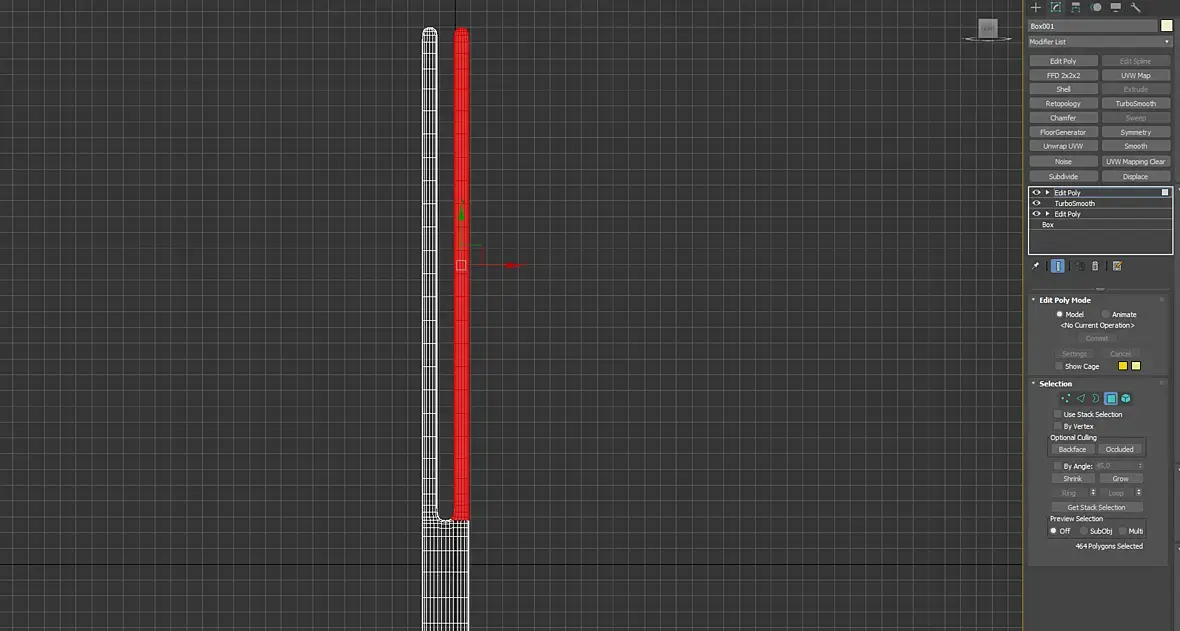

еще сверху точечки можно повернуть под 40 45 градусов чтоб была более ровная топология

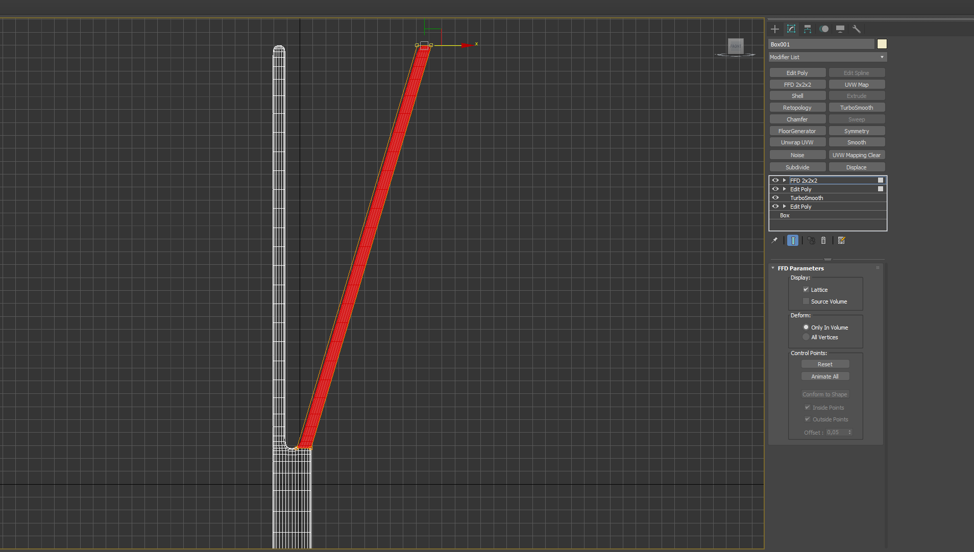

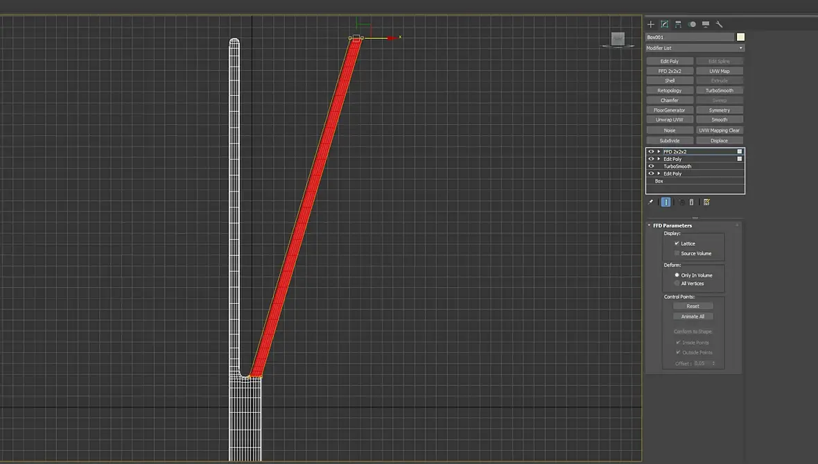

Сообщений: 92

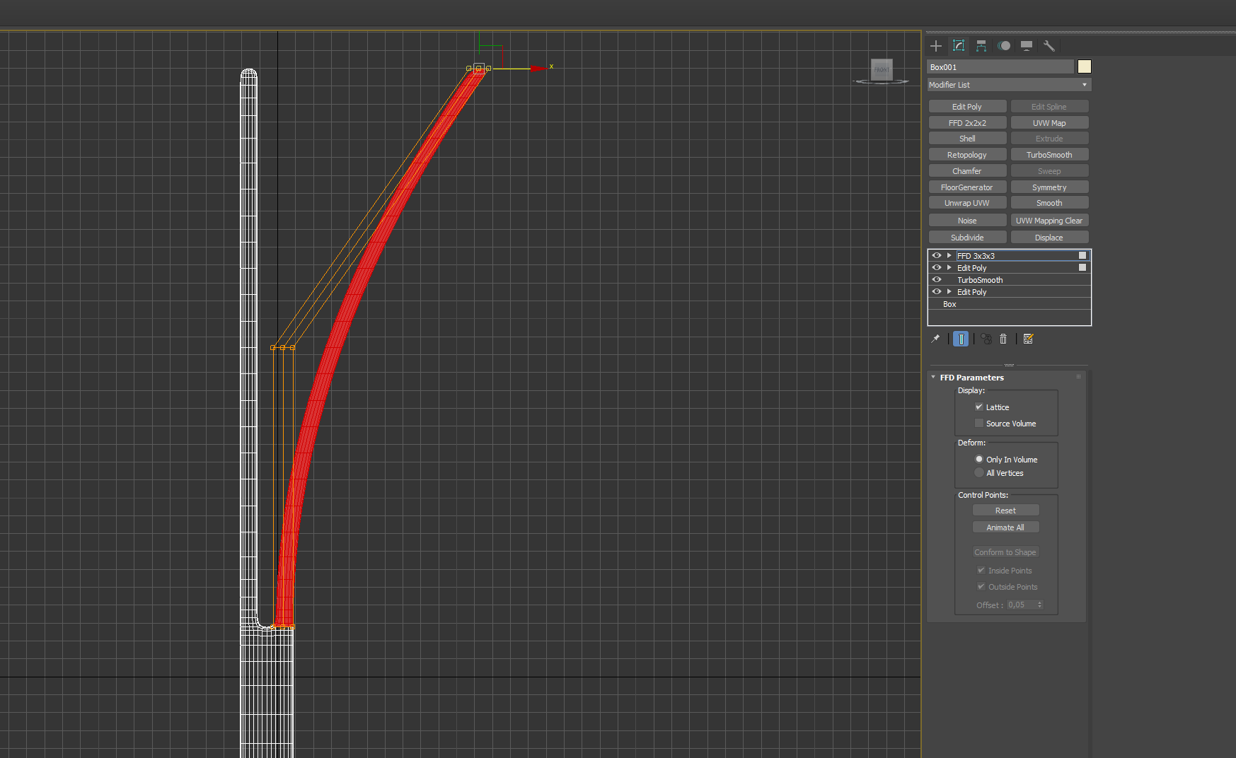

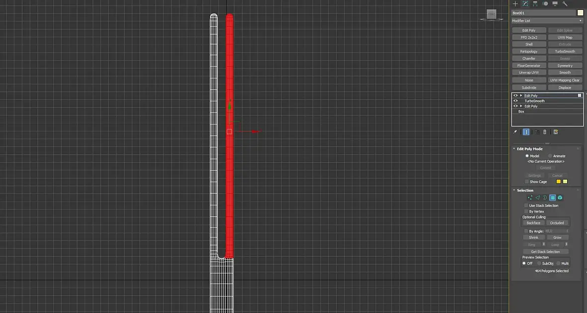

еще вопрос, а как с первого кадра по второй так центр координат переместить
Сообщений: 1528
средние тоже))
Сообщений: 92

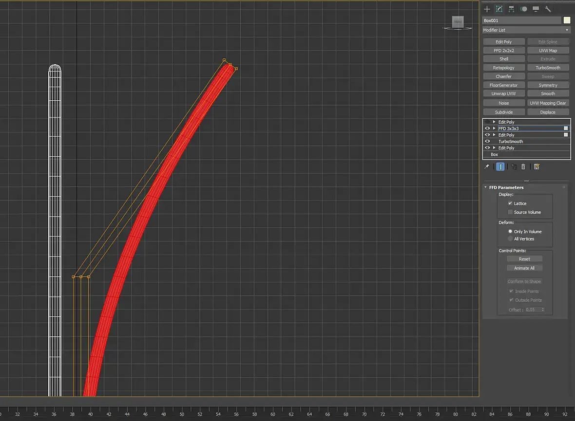

Вот это вот место
Сообщений: 1528
Так он сам встает посередине выделенных полигонов, но вам не нужно это, нужно применить ффд и двигать точки контейнера и все, а для этого надо щелкнуть по модификатору, либо развернуть модификатор и выбрать control poits)
Сообщений: 92
Цитата Nick_pan:
Так он сам встает посередине выделенных полигонов, но вам не нужно это, нужно применить ффд и двигать точки контейнера и все, а для этого надо щелкнуть по модификатору)
Да координаты у меня сразу в центре тоже становятся, но у вас они потом на самый верх уезжают
Сообщений: 1528
Так вы ффд то примените)
Сообщений: 92
А, я понял, это тоже ффд, вопрос снимается
Цитата Nick_pan:
😅не доглядел. Спасибо ещё раз!

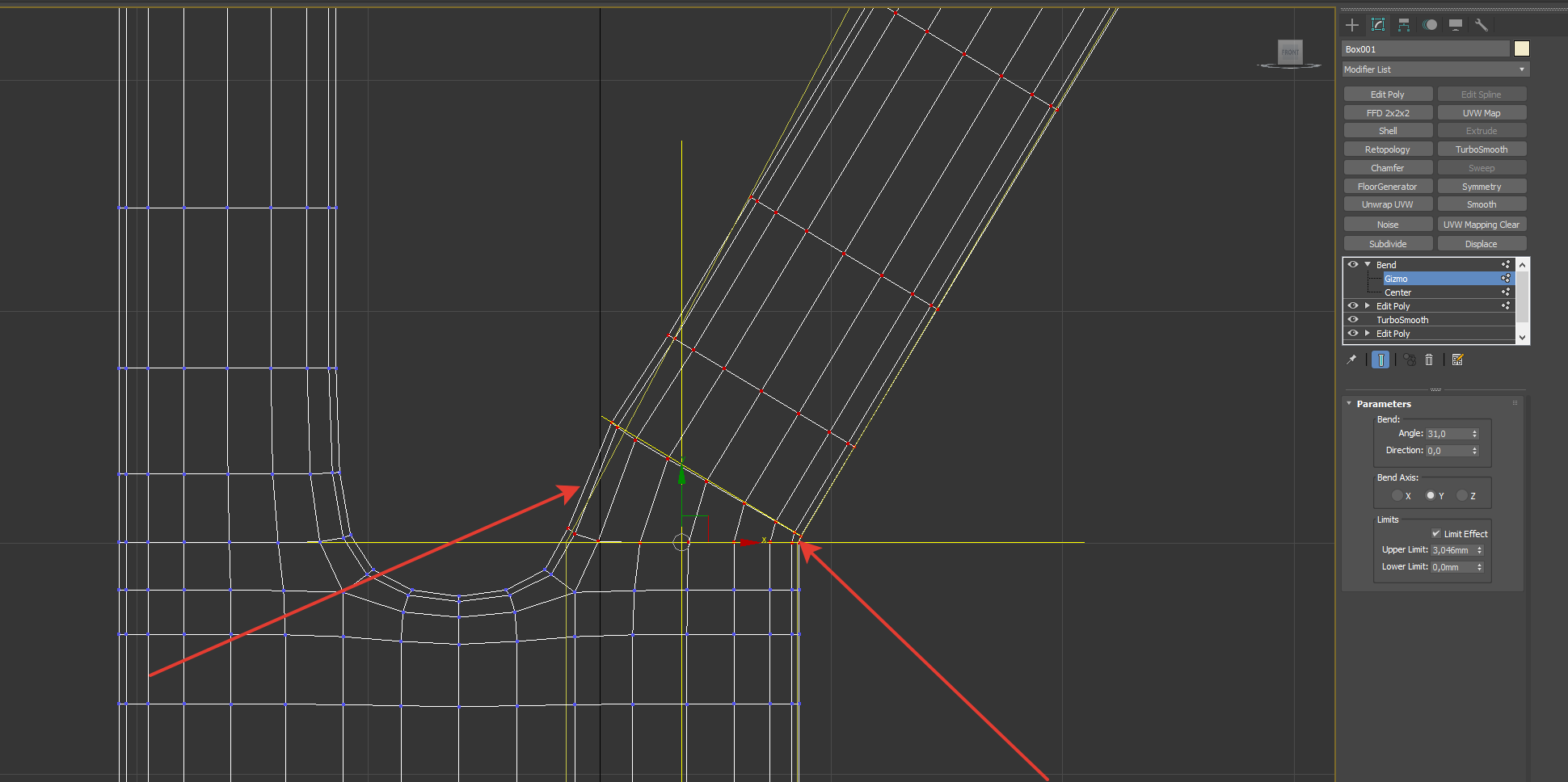

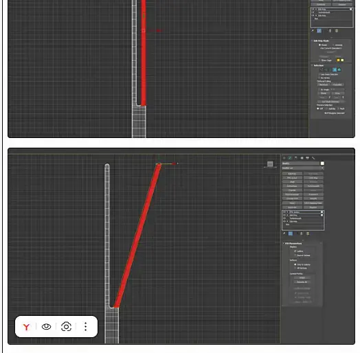

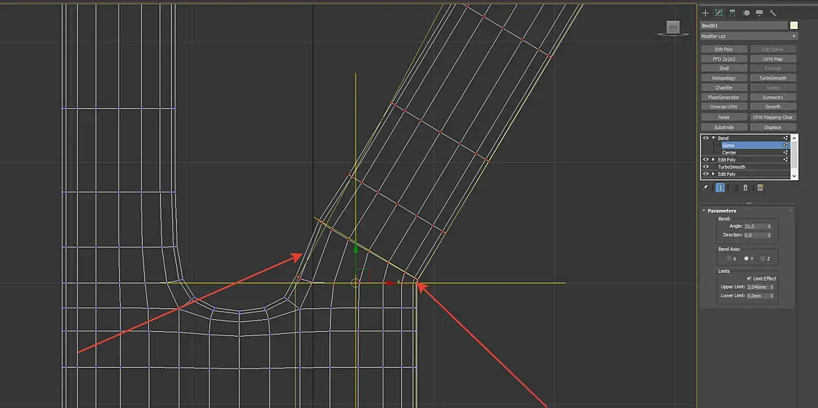

правильно делать так https://disk.yandex.ru/i/n9YtQHGGbWsrzQ а не как выше

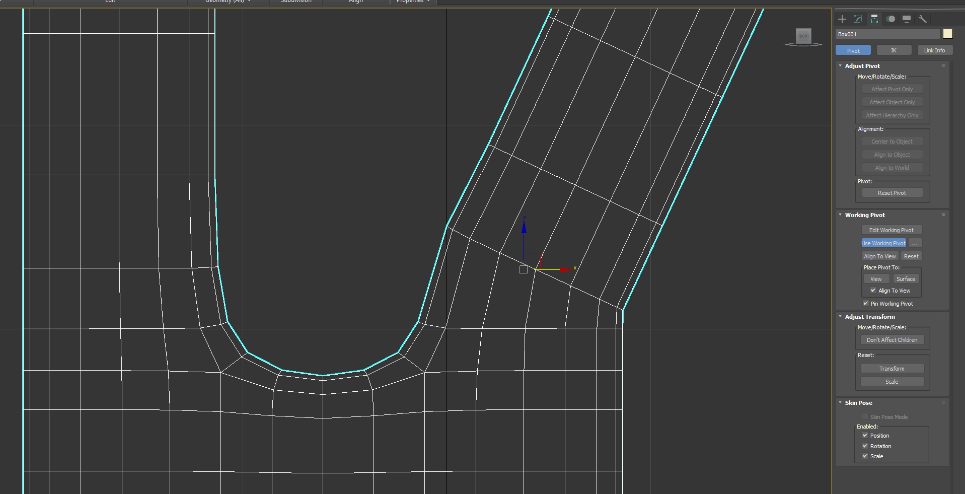

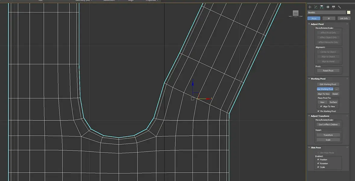

Ваще если честно я думал про бенд, но я так понял автору все же нужно ровный отгиб) Ну заодно показал 3.3.3) А так то можно и костями отогнуть))) Еще думал через working pivot но не придумал как на плоной сетке сделать правильный отгиб у основания))

там и ровный можно без минусов искажения геометрии как у ФФД - просто уменьшаешь расстояние лимит эффекта и палка ровно гнётся у корня изгиба

Оооо, я так 3дмаксу научусь тебя читая... без иронии)))))))) Короче через working pivot как я и хотел, то же самое, что и через бенд для ровного отгиба))

Хоть кто то направил на норм вариант исполнения... +100
