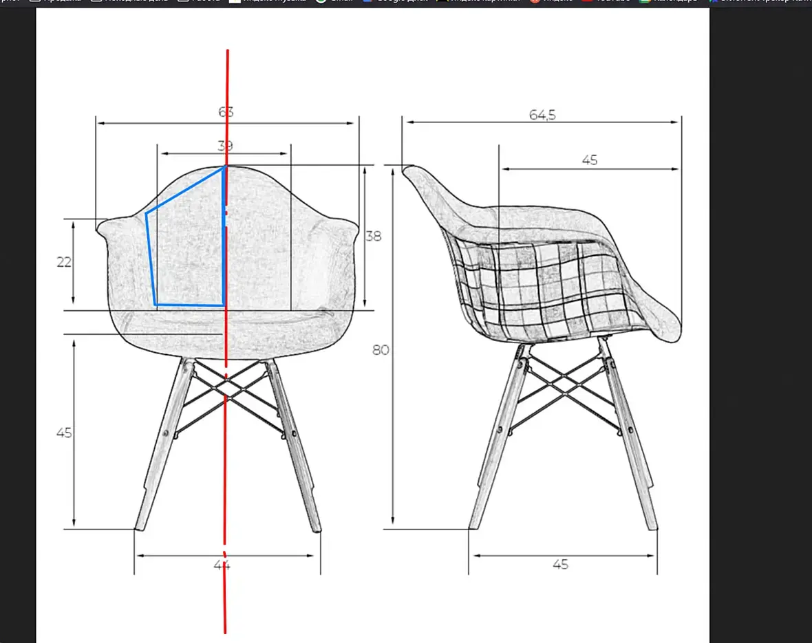

Доброго времени суток, решил сделать стул по референсу, оказалось не такая уж и простая задача, не знаю с какого места начать, как эту спинку так изгибать чтобы и подлокотники без разрушения тапологии получились, может кто подскажет если много делал подобные стулья. Заранее благодарю)

да там тупо все. вот лоупольная болванка твоя. Запомни два правила. Идти от общего к частному. Достичь форму минимальным количеством четырехугольников. И тогда все будет ровно и красиво. Данный стул моделится за час с перекурами. Под архвиз. Под предметку дольше естественно
чет картинка не грузится

Привет, первое, что сразу приходит на ум, использовать симметрию относительно вертикальной плоскости (mirror в помощь), а дальше стандартный пайплайн под сглаживание.

я бы начал с бокса - сидушки, сделать бокса , удалить верх и перед, применить турбосмуф - получится общая форма поджопника, и тут уже под нужную форму добавить лупов, накинуть FFD, подвигать, а дальше - да, симметри и тянуть полики

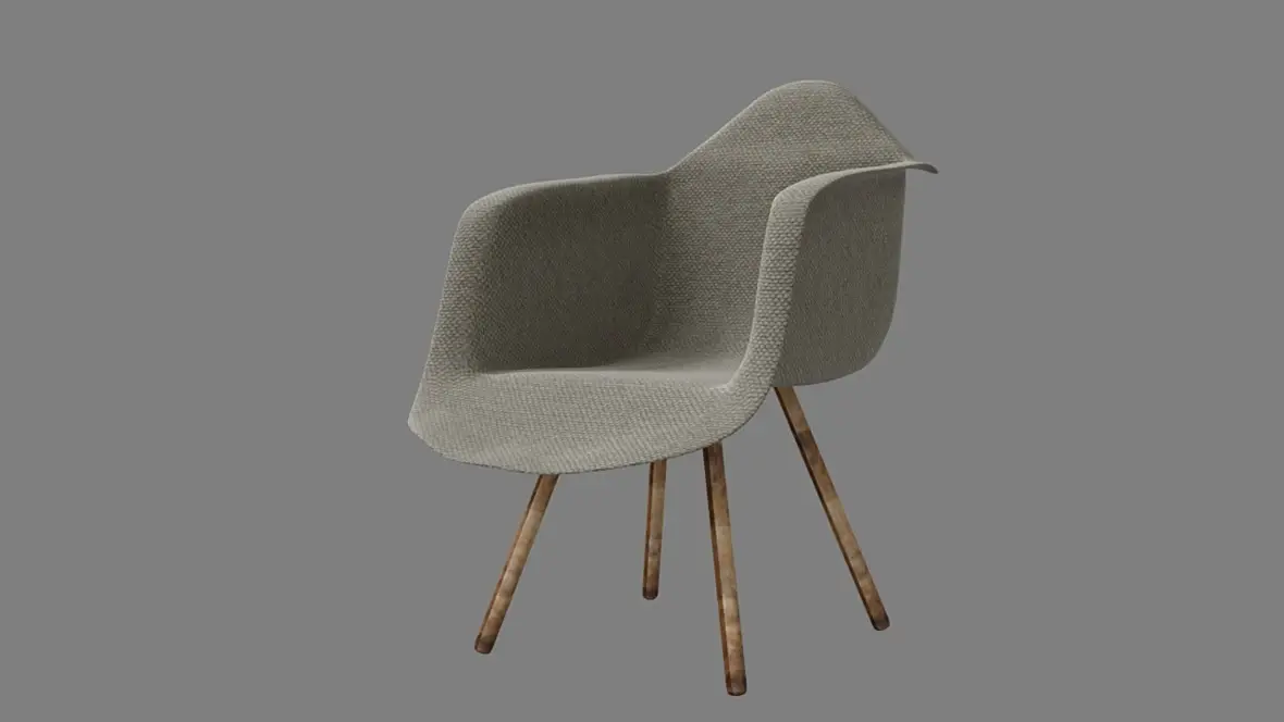

пока ради смеха наделал что получилось)

Цитата Firdavs1987east:
это да, но с какого угла тут начинать не понятно)
Модель симметричная. Начните с половинки спинки или сиденья.
Ну неплохо для первого раза. Не вижу сетку, но по-моему вполне возможно довести до ума
да, получилось смешно

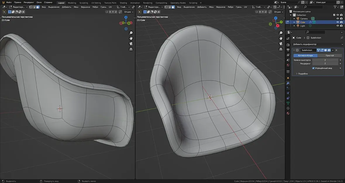

Не и так видно, сетка слишком плотная и кривая, лучше начать заново, и под сглаживание, турбосмуш, вроде в максе это называется, и с симметрией.
Сетка примерно так должна выглядеть.
Очень круто у вас получилось!
