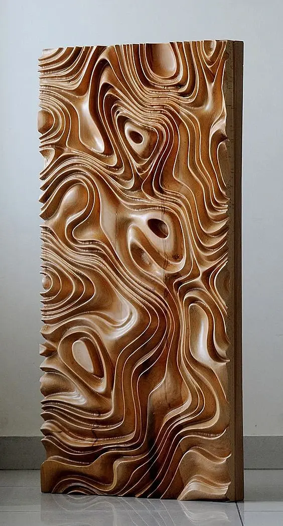

День добрый smiley-smile.gif. Есть ли у кого идеи как можно смоделировать такую фигуру или что-то подобное?
Не могу понять, с какой стороны к ней подходить. Или, возможно, кто-нибудь встречал подобные уроки?

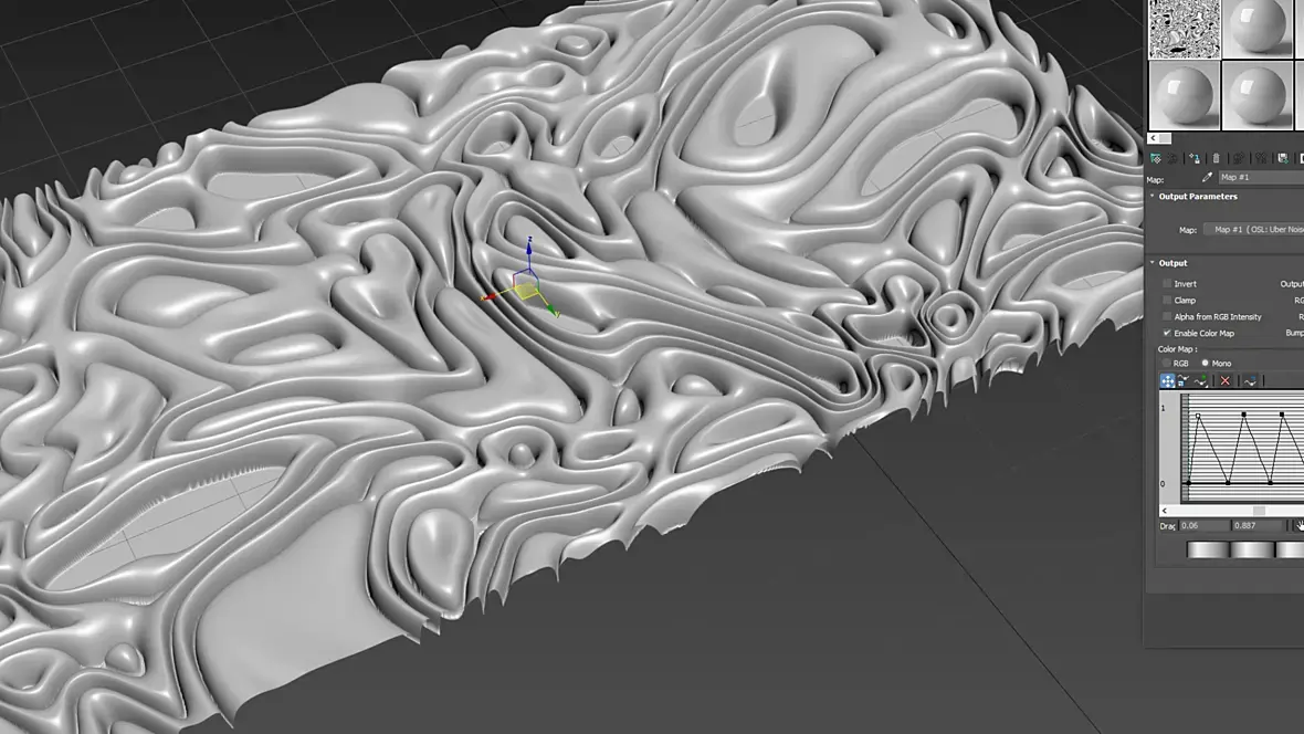

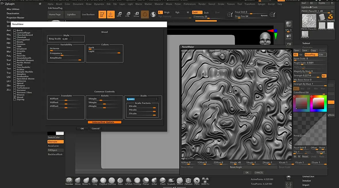

Нечто похожее можно в Zbrush сделать через Surface ----> Noise
Действительно, очень похоже, пошла изучать. Спасибо smiley-rolleyes.gif.

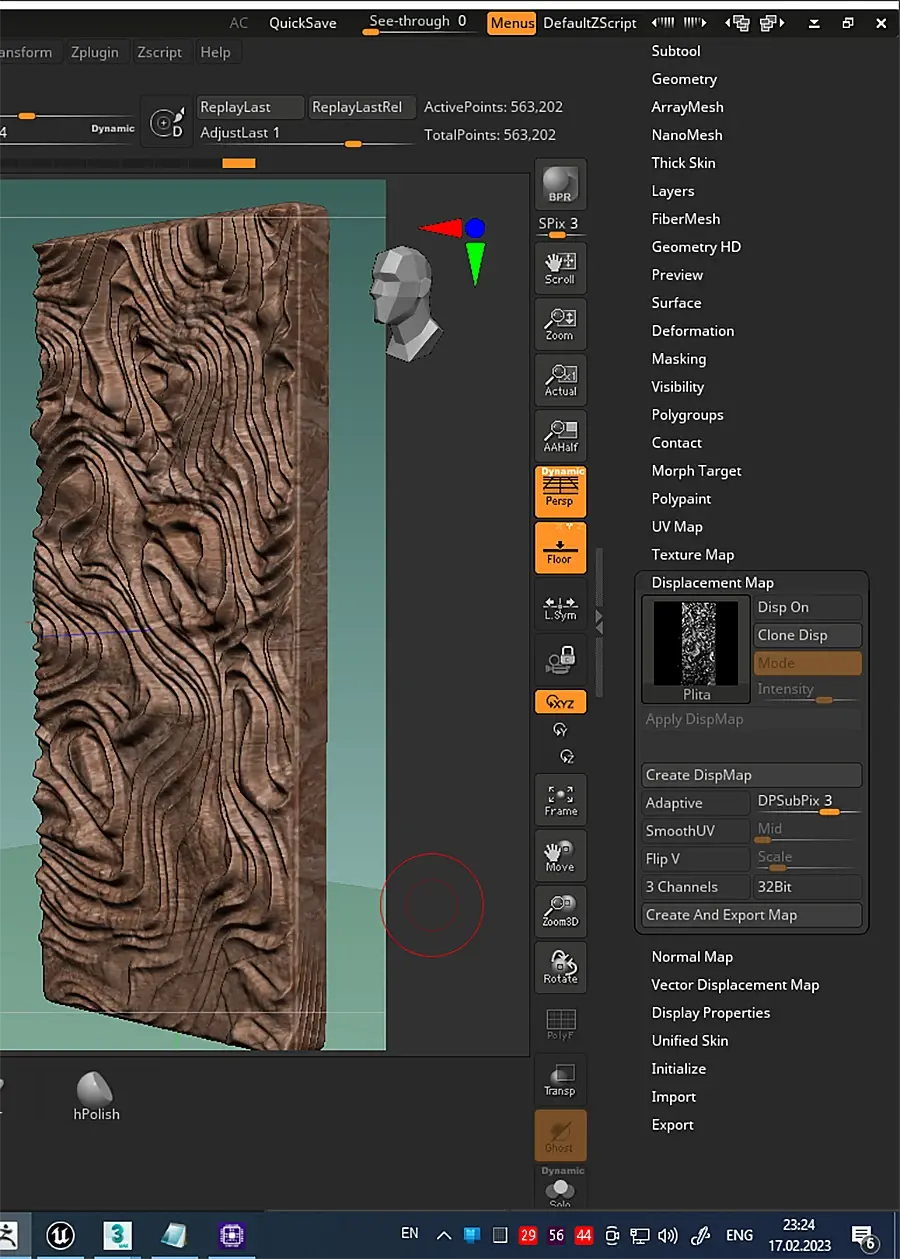

Вот как вариант наиболее простой как получить практически точно такую же: Заскриншотил это изображение, в фотошопе выровнял, подровнял, перевёл в чёрно-белое, в Максе создал плиту из стандартного куба, похожую по размерам на ту что на фото, наложил  Unwrap UVW, чтоб швы развёртки шли по граням плиты, потом из фото той же плиты сделал текстуру ч/б, и отправил плиту в ZBRush с UV развёрткой, там несколько раз "дивайднул", и в слоте Displacement Map загрузил ч/б текстуру, сделанную в фотошопе, и выдавил нажав кнопку "Mode", регулируя "intensity", ну а дальше текстурируй как хочешь, как говорится дело техники, пол часа час делов

ну кудесники, это просто шум, немного докрученный

becron noise беслпатный или обычный ноиз, только будет без искажений, ну и что мешает поставить современный макс?
