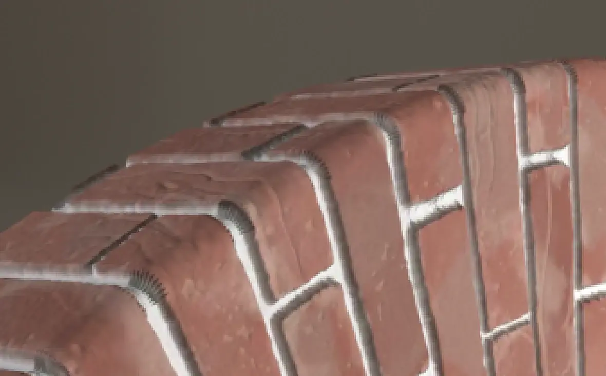

есть идеи как сделать это не прибегая к рисованию текстуры?
да и вот еще что, тут должен быть дисплейс поэтому как попало наложение текстуры не получится иначе на углах будут косяки.

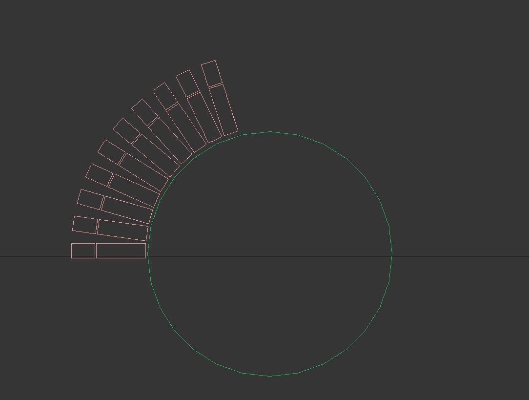

Где-то видел видос, там собрали в кучу кирпичи и потом блендом согнули в арку.
Я до этого тоже заморачивался, в итоге, в ручную все разложил)
На сайте c 18.09.2016
Сообщений: 2633
Украина, Запорожье
ну в принципе идея хорошая, только вот кирпичи скульптить нужно
На сайте c 09.01.2009
Сообщений: 2980
У меня немного проще была задача, но вот так сделал с помощью PolyDamage

а на углах тогда что с дисплейсментом будет?
тут либо кирпичи делать либо текстурировать в сабстенсе
я пытался  найти более просто способ но пока что вижу только два возможных. Может у кого то есть еще идеи?

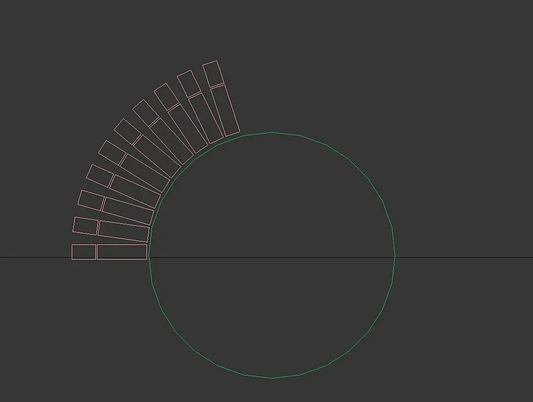

если при условии что допустимы искажения кирпича, то можна бенд\пасдеформ. если нет, то я бы сделала масивом. только я сделала с 1 элементом, а еще просто второй добавить и покругу крутить

ну если есть радиус арки и ее центр без косяков определен, то должно норм стать, а почему нет. ну только замоделить кирпич в норм габаритах, а не так как у меня да прямоугольника "на глаз") вообще я бы делала пасдеформом, я его часто использую в моделировании подобных "штук", но там будут искажения, и кирпич будет не прямоугольным
та и вообще я не поняла вашей задачи, вы же сперва написали что не хотите текстуру, а теперь хотите как в геймдеве "не геометрией", есть же анврап мепинг, в нем же мепинг по сплайну, та и делов то)

самое быстрое лично для меня - пас деформ, потом можно редактировать в процессе,  и колапсить не обязательно. или вот - масив в режиме инстанса. сделать кирпичики в 2 вар расскладки и потом домоделить им шов. и все, вообще не вижу сложности, это все обычные примитивы

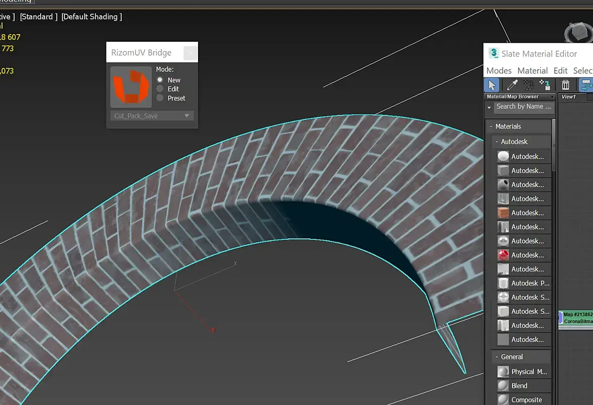

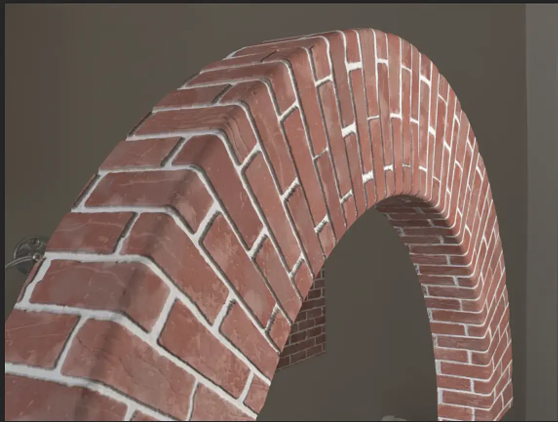

Божественный Rizom помог, посмотрим теперь на рендерах как оно будет

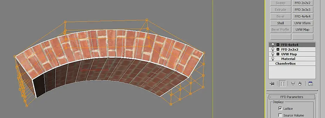

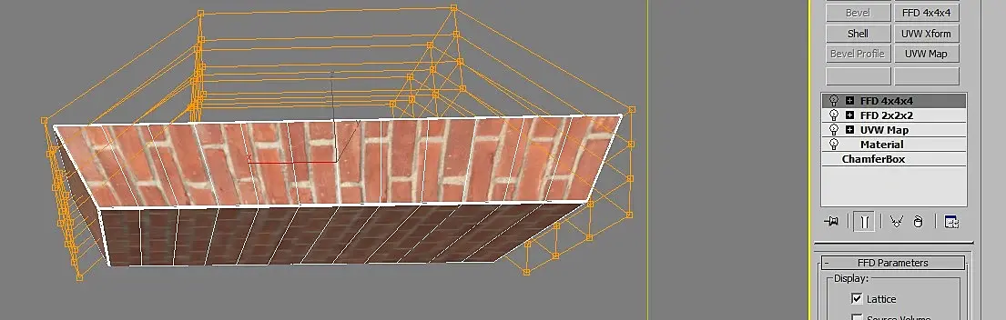

Сообщений: 17170
Нижний FFD нужен чтобы сперва сделать так:
Ну и свип, кстати, генерит координаты. Через UWVxform их можно подровнять. Но эт не для сильно ближних планов.

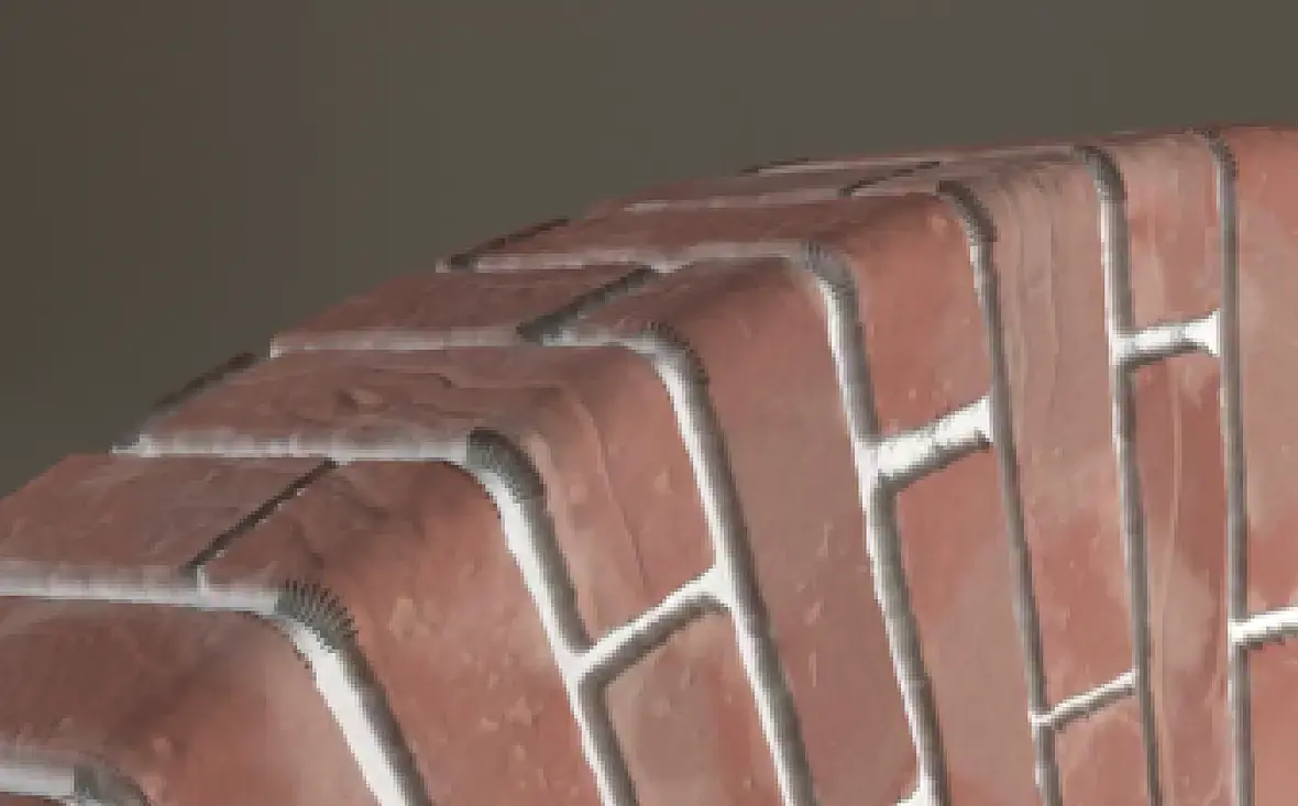

Что это ты такое сделал? А на рендере с дисплейсментом оно как будет выглядеть?
в принципе достаточно сносно выглядит если не считать мелких косяков
конечно при большем значении дисплейсмента это чревато косяками, но я думаю дело в недостаточном разрешении карты. Решения найдено, используйте развертку + дисплейсмент для объектов средней дальности. Для ближних ракурсов скорее всего придется рисовать более качественную текстуру дисплейсмента.

Yehat
а ты дружище что то слишком усложнил со своими ффдЭШКАМИ)
ну все это вот разнообразие - дело вкуса. геометрия все равно, как мне кажется, будет смотреться лучше с геометрией (ну если дом набран прям кирпичиками). ну и дисплейсент действительно, если плохое разрешение делает корявенько  и еще часто генерит бОльше геометрии примитивов (частенько замечала такое), чем сделать геометрию и кинуть чемфер. но решение вы нашли, и это хорошо, давайте зачетку)))smiley-biggrin.gif
