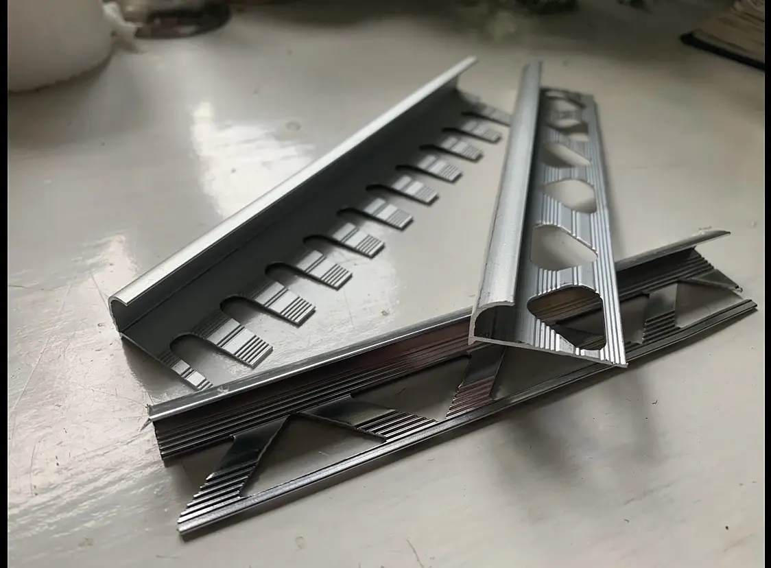

Всем привет! Я новичок в моделировании, хочу обратиться за советом. Нужно смоделировать большое количество разных технических уголков-профилей, фото прикладываю. Самое простое это сплайном конечно же, но вот я не умею делать отверстия, кроме как булином, здесь это точно не подходит. Но вопрос скорее не в том как делать отверстия, а в том как технически правильно создавать такие объекты, может быть для таких целей есть специальные модификаторы? А может быть всё гораздо проще чем я думаю. Хочется чтобы модель была правильной, и не много весила при этом. Спасибо.

Такое создается сегментами и тиражируется. Загуглите "Моделирование автомобильного диска" например.

На мой взгляд, самый оптимальный вариант в данном случае - это сплайн профиля и пробулиан для отверстий. Почему он Вам не подходит?

Для такого есть фюжн и мои3д. Такое там делать одно удовольствие и мегаточно

тоже не понимаю, чего все так булина боятся)) он не страшный, если пользоваться им с умом, а не абы как)

Бывают моменты, когда много булинов, модель корёжится, возможно это нормально, и как то можно исправить переводом в эдитполи или ещё как-то, буду всё пробовать, спасибо!

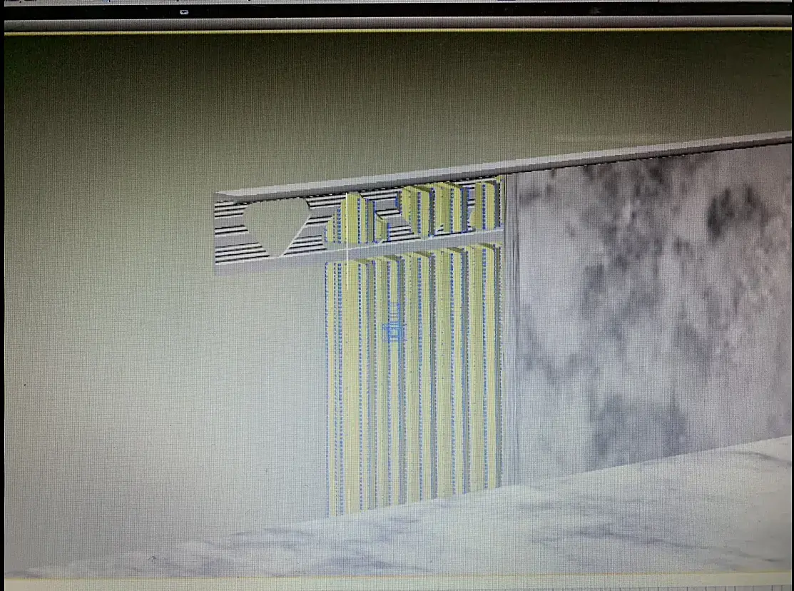

Всем спасибо! Нарисовать получилось! Теперь есть следующий вопрос. Необходимо представить вариант использования данного профиля, например как торец для плинтуса напольной плитки. Столкнулся с проблемой, отрисовки плиточного клея, чтобы он как бы выпирал из отверстий профиля. Знаю только как нарисовать это полигонами, может быть есть модификатор вдавливания? Или как то проще это можно сделать?

Ну если вырезал буленом то используй плашки которыми ты делал отверстия, накинь турбосмус и должно быть примерно похоже, только геометрию предварительно скорее всего придется руками до ума довести чтобы сглаживание нормально работало. Если я правильно понял что ты имел ввиду.
Да, и скришоты удобнее делать кнопочкой принтскрин чем телефоном, и результат гораздо лучше.smiley-smile.gif
