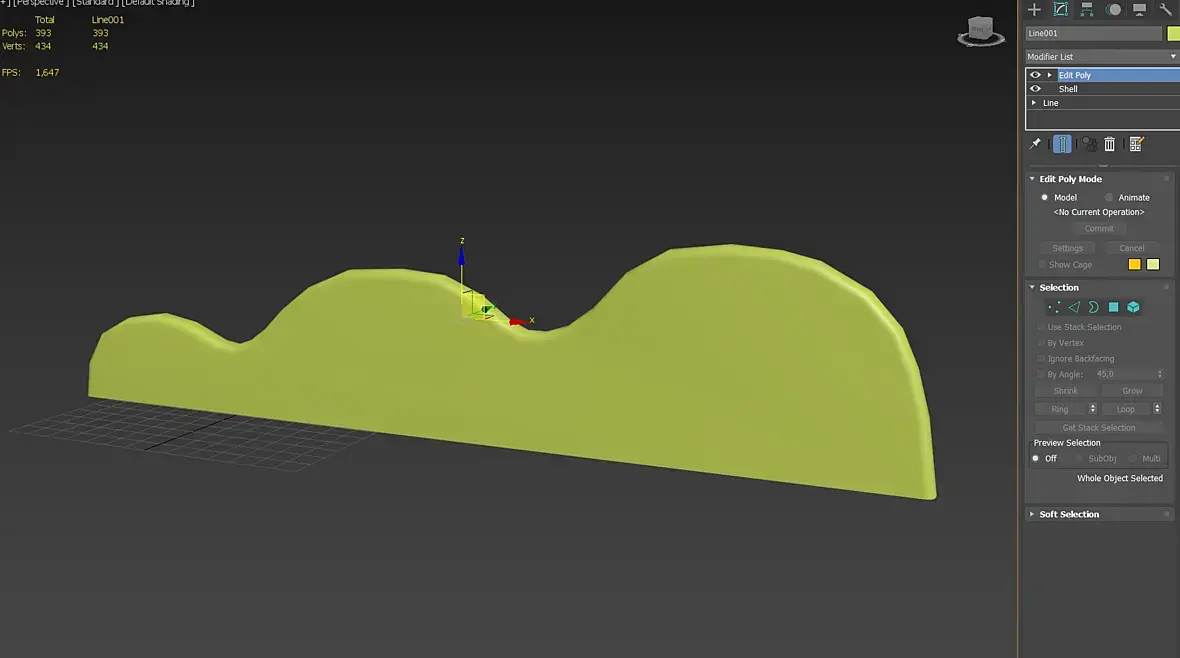

 Никак не могу понять как можно сделать такую форму. Простым circle после применения сглаживания вся сетка рушится (которой и нет) , если создавать из простых кругов, что получается, не выходит сшивать оба круга. И как между фасками сделать такой плавный переход (полигруппы?)

Ну да, из цилиндров, только их нужно между собой соединить и сделать чамфер в местах соединения. Плюс по краям чамфер и поддерживающие лупы

Точнее простраиваете сплайном форму, потом шел и чамфер. Все.

 Точно, чамфер, спасибо огроменейшее Dogeva bakaltsev
