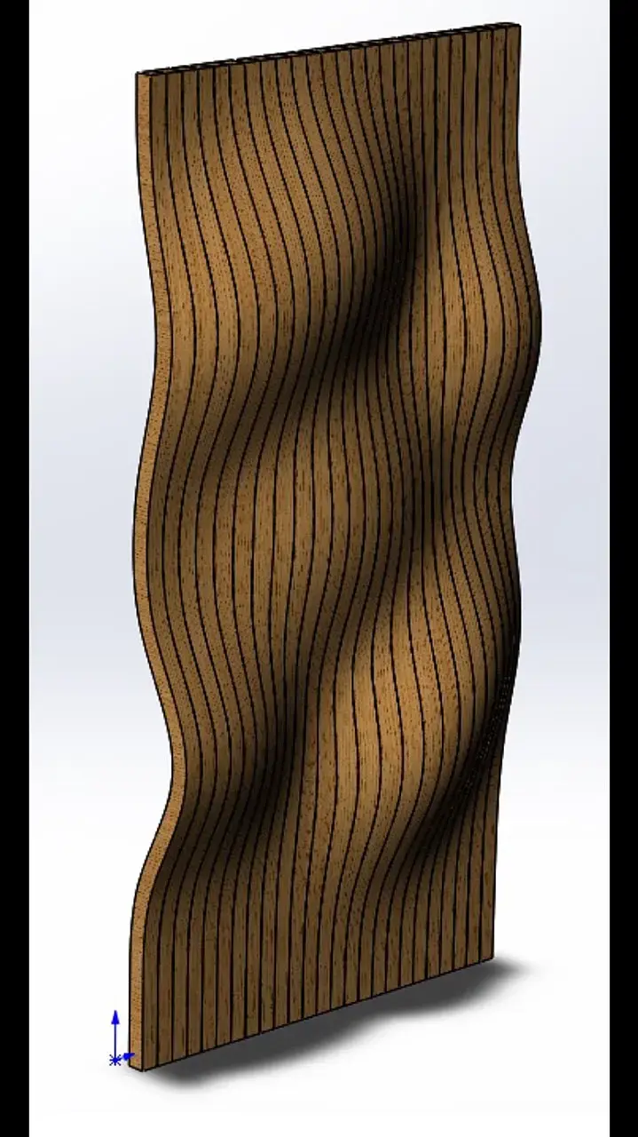

Добрый день, встал вопрос о моделировании гнутых деревянных изделий, пробовал делать из бокса + модификатор noise, получается не совсем тот результат который нужен

результат нужен такой как на картинке, и верх и низ на одинаковой плоскости.

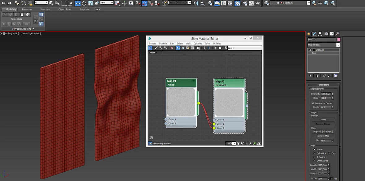

Сообщений: 2977
Ну значит нойз на все точки кроме верхнего и нижнего ряда. Ваш кэп

soft selection

Я то думал вам что-то сложное надо.
Там делов-то на минуту
https://drive.google.com/file/d/1wMqhOgrNWgPgpMlH3WiqyLwELMLShTfs/view?usp=sharing
Делаете плейн или бокс > выделяете вертексы и используете soft selection

Спасибо!
