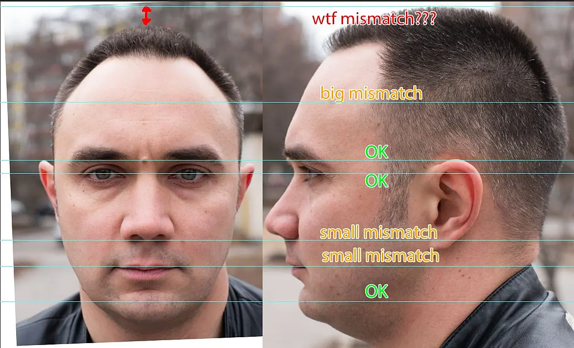

Хочу сделать модель головы.Сделал качественные фото профиля и анфаса. При попытке совмещения некоторые точки совпадают, а некоторые нет.
Я понимаю, что это связано с искажениями перспективы. В фотошопе есть коррекции дисторсии, но как не крутил, ничего путного они не дают. Вопрос. Как грамотно изменить фотографии, чтобы контрольные точки совпали? Параметры моей камеры ниже.

Сам мучаюсь с совмещением изображении шлема Riddell для бокс-студии, чтоб моделировать,в сети ничего путного не нашел, тоже заинтересован ,если найдется какой выход.В вашем случае думаю нужен крутящийся подиум и снимать со штатива с одной точки. Или так и снимали?А так манипуляции в программах навряд ли даст какой результат)

Голову при съемке держать ровно нужно- в одном положении-

у вас искажения из за фокусного расстояния 50мм - это достаточно широкий угол. это искажения перспективы. голова это шар.  например если вы будете фоткать на 300мм - у вас получится практически точь в точь  фас и профиль.  но сама голова будет выглядеть плоской.( почти как орфографический вид в 3дмаксе)  но зато все совпадет.  те вам нужно выкрутить обьектив на максимальное увеличение а самому отойти от объекта съемки подальше. 50мм это вы фоткали почти вплотную

Да нет, фотограф бегал вокруг.
Была неподвижна.
Согласен. Выбран такой объектив, т.к. было сделано 100 фотографий для фотограмметрии. Модель собрана, но для уточнения мелких деталей решил подрихтовать по фронт\сайд фотографиям. Не тут то было. Фото с телевика (300) не делали.

Удивляет, почему при полных данных снимка (расстояние от объекта тоже могу вычислить), нет алгоритма в том же фотошопе, исправляющего эти искажения.

Упростил себе задачу, черновая модель построена методом фотограмметрии. Далее перегнал Blender и исправляю огрехи. Видимо, действительно нужно помимо 50mm набора для фотограмметрии делать профиль и анфас телевиком 300mm для исправления огрехов модели после фотограмметрии.

Это не искажения. Это проекция. Перспективная проекция с некоторыми параметрами.
Для искажений типа бочки и подобного в шопе есть Filters>Lens correction.

Есть же вроде бесплатный keentools facebuilder для блендака
