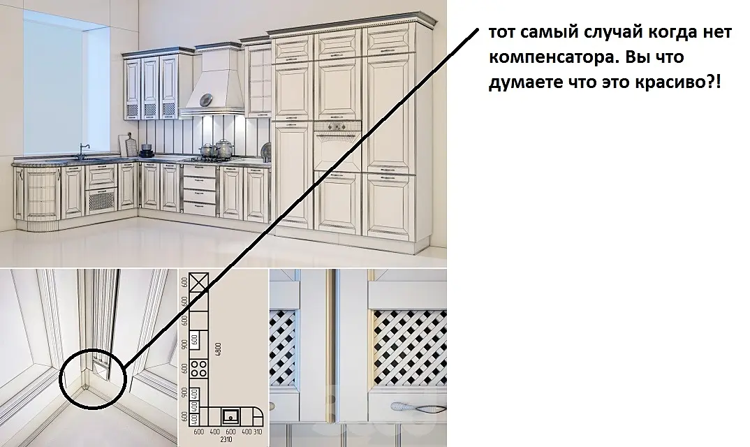

Что свисает: вот это
"Я бы повторил колонны". А я бы не повторила.
Тот самый случай, когда нет компенсатора. Ну, их технолог считает иначе. Угол видно плохо, но колонна там есть.

"Тот самый случай, когда нет компенсатора. Ну, их технолог считает иначе. Угол видно плохо, но колонна там есть." - колонна угол пустой не перекрывает и с технологом тоже вкусы видимо не совпадают)))

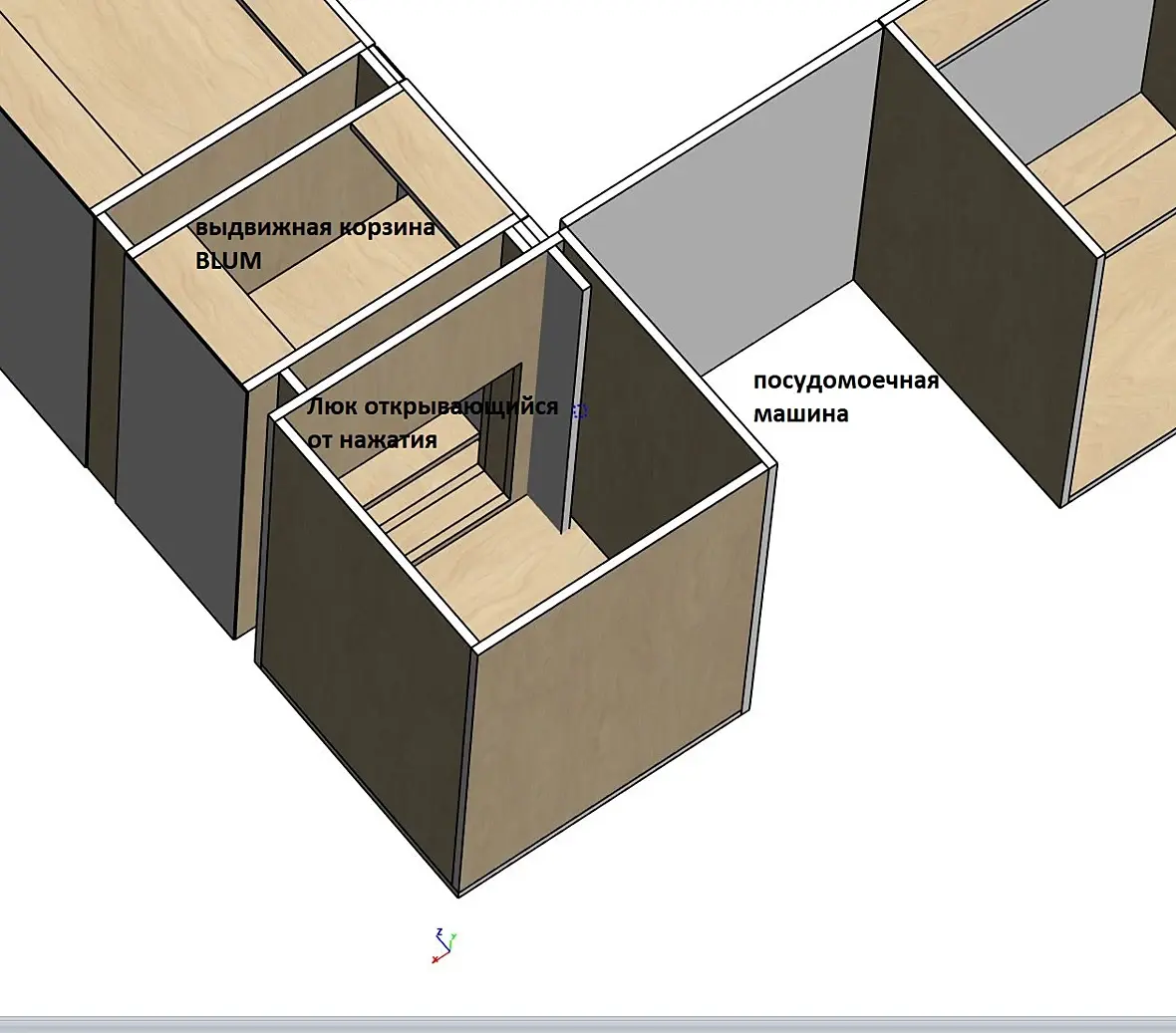

Цитата ilya_p:
Про мойку - не влезет ящик - используем плоский сифон для мойки.
плоский сифон это интересно, но нужно ведь учитывать и глубину раковины, что там для ящика останется даже если сифон плоский будет? На мой взгляд далеко не лучшее решение, по крайней мере с точки зрения функции.
если поставить ящик например этот https://fierashop.ru/catalog/sets/blum-tandembox-plus/?arrFilter_114_2910251344=Y& ;arrFilter_115_2125338020=Y&arrFilter_175_450923092=Y&arrFilter_181_4237405550=Y&arrFilter_148_565801267=Y&arrFilter_149_478410759=Y&arrFilter_151_612300854=Y&set_filter=%D0%9F%D0%BE%D0%B4%D0%BE%D0%B1%D1%80%D0%B0%D1%82%D1%8C то возможно все и получится с плоским сифоном. С точки зрения функциональности я согласен, именно поэтому я бы себе так делать не стал. Но если брать в расчет пожелания клиентов, то тут все может быть. Был случай когда человек отказался задействовать внизу угол у угловой кухни (то самое место с компенсатором) и было принято решение сделать там тайник smiley-smile.gif

Цитата mobel.st@gmail.com:
если поставить ящик например этот https://fierashop.ru/catalog/sets/blum-tandembox-plus/?arrFilter_114_2910251344=Y& ; ;arrFilter_115_2125338020=Y&arrFilter_175_450923092=Y&arrFilter_181_4237405550=Y&arrFilter_148_565801267=Y&arrFilter_149_478410759=Y&arrFilter_151_612300854=Y&set_filter=%D0%9F%D0%BE%D0%B4%D0%BE%D0%B1%D1%80%D0%B0%D1%82%D1%8C то возможно все и получится с плоским сифоном. С точки зрения функциональности я согласен, именно поэтому я бы себе так делать не стал. Но если брать в расчет пожелания клиентов, то тут все может быть. Был случай когда человек отказался задействовать внизу угол у угловой кухни (то самое место с компенсатором) и было принято решение сделать там тайник smiley-smile.gif
Сам этот огород придумал? Больше нигде не показывай- засмеют
даже на ошибки указывать неохота
На сайте c 23.03.2016
Сообщений: 18
Тюмень
а ты покажи! давай обсудим!
На сайте c 23.05.2011
Сообщений: 4827
Один вопрос ты эту дырку под люк вырезать и кромить как будешь
Горе технололог
Про вкладное дно я вообще молчу
Сообщений: 18
Тюмень
Горе технололог
не дырку, а технологическое отверстие!smiley-wink.gif Можно на ЧПУ отфрезеровать, можно ручным фрезером, можно лобзиком в конце концов! Кромить?!-да никак, там этой красоты и не требуется! Что ты хочешь сказать про вкладное дно? Слушай, умник, эта кухня с тайником стоит уже давно и радует своего клиента. Ему все понравилось и для меня это главное! Что касается тебя, ну ты чего добиваешься? Тебе в больничку пора, у тебя же переизбыток желчи, удаляй, тебе жить легче станет! Ок, умник?!
