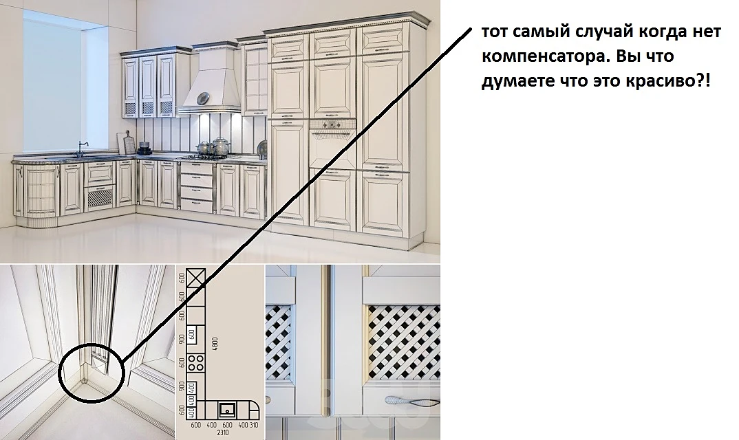

Вот вы меня удивили) Это ARAN. Фабрика такая. Одна из самых распространенных. Италия.
Эту кухню проектировала не я. Я ее моделировала по референсам. Можете задать вопросы технологу вот сюда info@aran.it
Чтобы простыню вашу не копировать.
Что свисает: вот это
"Я бы повторил колонны". А я бы не повторила.
Тот самый случай, когда нет компенсатора. Ну, их технолог считает иначе. Угол видно плохо, но колонна там есть.
Про мойку - не влезет ящик - используем плоский сифон для мойки.
Вообще, это решение создавалось для того, чтобы смоделить каждый фасад под нужды визера. Он сам расставит корпуса и фасады как ему нужно. Мало кто берет просто кухню и вставляет ее в проект. Ее двигают по своему техзаданию.
Если нужно, для вас найду каталог Арана. Кстати, это одна из странных фабрик, о которой я говорила в первом сообщении. Сетка фасадов у них непривычная.
Можете не верить, но прежде чем моделить, каталоги я поизучала знатно. И сетку размерную, и зазоры, и фаски, и филенки. Это кухня сделана не наобум. Странно, что у вас как у мебельщика такие вопросы возникают.

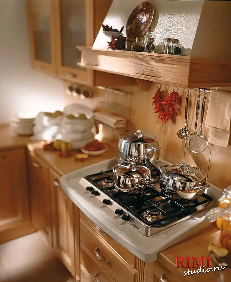

smiley-smile.gif Спасибо, с варочной поверхностью вижу это в первый раз. Считаю что это удобно, даже мысль возникла повторить подобное из искусственного камня, это на самом деле практично!smiley-good.gif
""Я бы повторил колонны". А я бы не повторила."- вкусы не совпадают.smiley-biggrin.gif
"Тот самый случай, когда нет компенсатора. Ну, их технолог считает иначе. Угол видно плохо, но колонна там есть." - колонна угол пустой не перекрывает и с технологом тоже вкусы видимо не совпадают)))

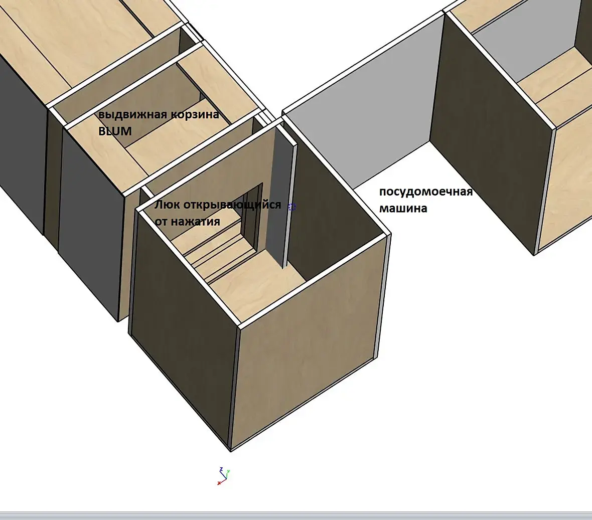

ящик под мойку я бы всетаки не стал ставить с любым сифоном. Это я себе бы так не стал делать, если бы клиент попросил то конечно бы сделал.
плоский сифон это интересно, но нужно ведь учитывать и глубину раковины, что там для ящика останется даже если сифон плоский будет? На мой взгляд далеко не лучшее решение, по крайней мере с точки зрения функции.
если поставить ящик например этот https://fierashop.ru/catalog/sets/blum-tandembox-plus/?arrFilter_114_2910251344=Y&;arrFilter_115_2125338020=Y&arrFilter_175_450923092=Y&arrFilter_181_4237405550=Y&arrFilter_148_565801267=Y&arrFilter_149_478410759=Y&arrFilter_151_612300854=Y&set_filter=%D0%9F%D0%BE%D0%B4%D0%BE%D0%B1%D1%80%D0%B0%D1%82%D1%8C то возможно все и получится с плоским сифоном. С точки зрения функциональности я согласен, именно поэтому я бы себе так делать не стал. Но если брать в расчет пожелания клиентов, то тут все может быть. Был случай когда человек отказался задействовать внизу угол у угловой кухни (то самое место с компенсатором) и было принято решение сделать там тайник smiley-smile.gif
если поставить ящик например этот https://fierashop.ru/catalog/sets/blum-tandembox-plus/?arrFilter_114_2910251344=Y&; ;arrFilter_115_2125338020=Y&arrFilter_175_450923092=Y&arrFilter_181_4237405550=Y&arrFilter_148_565801267=Y&arrFilter_149_478410759=Y&arrFilter_151_612300854=Y&set_filter=%D0%9F%D0%BE%D0%B4%D0%BE%D0%B1%D1%80%D0%B0%D1%82%D1%8C то возможно все и получится с плоским сифоном. С точки зрения функциональности я согласен, именно поэтому я бы себе так делать не стал. Но если брать в расчет пожелания клиентов, то тут все может быть. Был случай когда человек отказался задействовать внизу угол у угловой кухни (то самое место с компенсатором) и было принято решение сделать там тайник smiley-smile.gif

Один вопрос ты эту дырку под люк вырезать и кромить как будешь
Горе технололог
Про вкладное дно я вообще молчу
Горе технололог
не дырку, а технологическое отверстие!smiley-wink.gif Можно на ЧПУ отфрезеровать, можно ручным фрезером, можно лобзиком в конце концов! Кромить?!-да никак, там этой красоты и не требуется! Что ты хочешь сказать про вкладное дно? Слушай, умник, эта кухня с тайником стоит уже давно и радует своего клиента. Ему все понравилось и для меня это главное! Что касается тебя, ну ты чего добиваешься? Тебе в больничку пора, у тебя же переизбыток желчи, удаляй, тебе жить легче станет! Ок, умник?!
