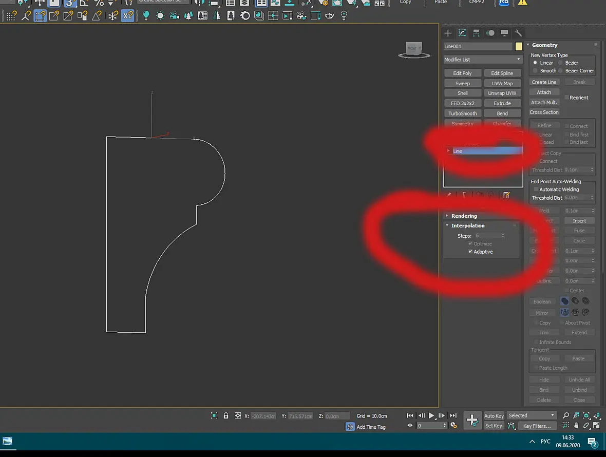

Самое главное, что тут уже упомянули - Interpolation у сплайна.

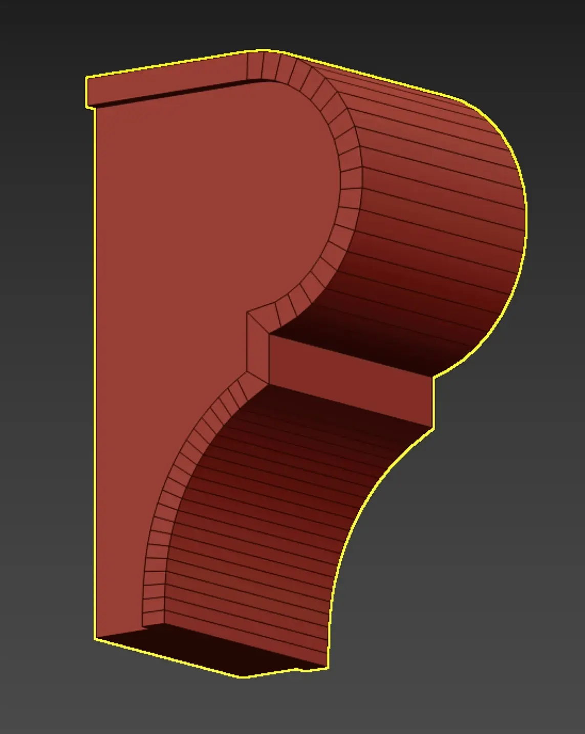

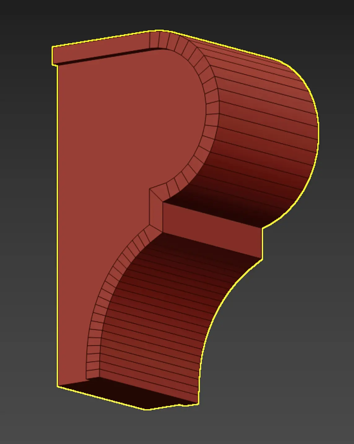

Сообщений: 6576
Цитата anchester24@gmail.com:
нет чертежа, только фото в полупрофиль, справа цветное. Версия любая наверное. у меня макс 16-й
Мой вариант:
Сцена в 16-м максеhttps://dropmefiles.com/lux65

Вы абсолютно правы), вдруг мне придется дальше много таких делать). Вы мне очень помогли и я почти справилась.

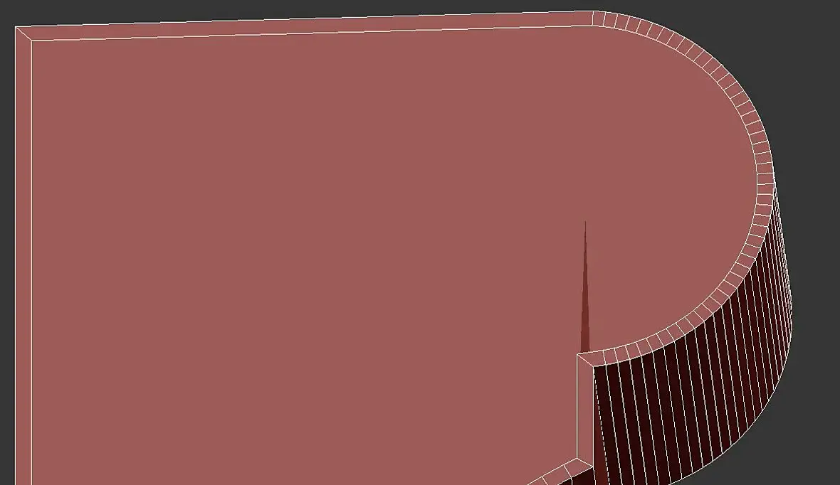

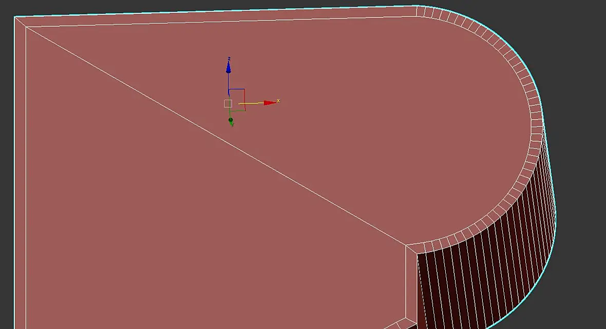

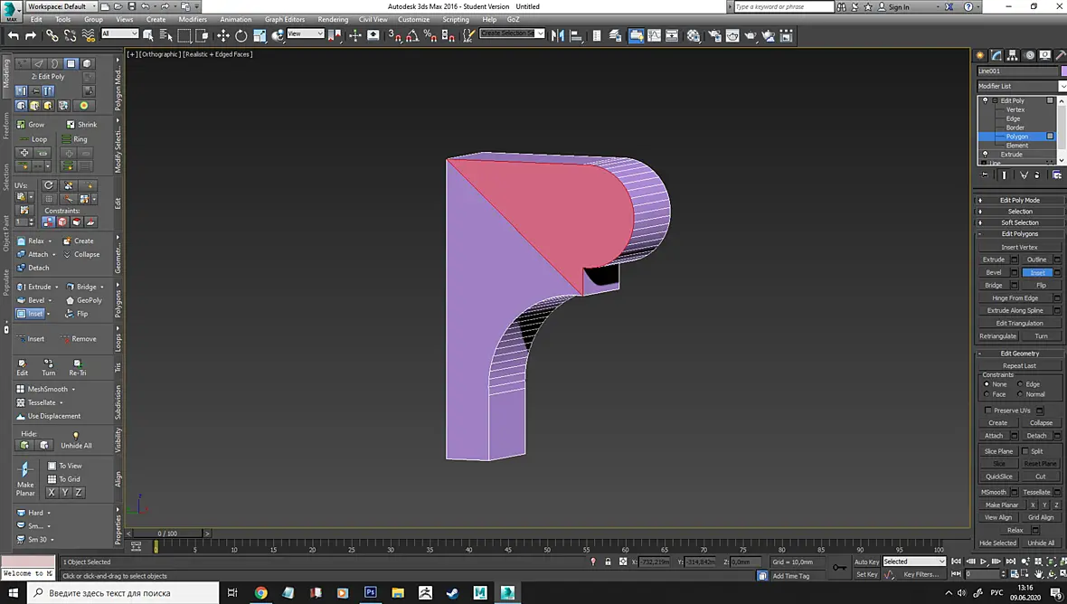

Буквально пара вопросов. Зачем нужно делать cut по диагонали? Если после него Инсет делается по полигонам и получается ребро посередине.И зачем нужно делать интерполяцию сплайна. У меня уже вот так вышло, про интерполяцию не знала. дальше вдавить надо инсетом если я правильно поняла

ого, спасибо, я щас разберу ее
спасибо огромное, да, я не знаю еще все его возможности. Конечно буду делать потом в зебре, что бы скакать по софту. Вы мне верную наводку дали)

2. Интерполяция нужна, если сплайн недостаточно четкий и имеет ребристость. Если и так все норм, то можно оставить как есть. Но так бывает очень редко.
Сообщений: 10881
Если Вы собираетесь из Макса в Зебру перегонять и допиливать этот кронштейн, то ВСЕ вертексы надо сводить.
Такая сетка с одним полигоном с кучей вертексов не подойдет. Для Браша под сглаживание надо все полигоны делать одного размера и желательно квадратные. Я поэтому и написал, что чем разбираться в новом ПО, экспорте и подготовкой, проще сделать в более знакомом браше.

Как вариант, можно квадремешер использовать. Говорят, делает как надо, из чего надо.
Сообщений: 6576
Это я не в курсе, в зебре не копенгаген и даже не брюссель )
Но если нужна нормальная сетка на боковушках, то можно их сделать из плейна разбитого на квады. Просто катом вырезать форму, потом отзеркалить и бриджем соединить.
Сообщений: 10881
murad.odeev, скорее всего хороший вариант. Я давно в браше не работаю, но судя по тому как генерирует сетку квадремешер, должно подойти.
Denis_21, да просто турбосмуз накиньте на Ваш кронштейн и увидите проблемы. Но это на случай, если автор захочет уплотнить сетку, чтобы какие то сколы сделать.
Сообщений: 6576
Проблемы с многоугольным полигоном при использовании турбосмуза вполне очевидны. Однако, если модель не под сглаживание, и в дальнейшем боковушка не будет модифицироваться, то это не проблемы )
Сообщений: 10881
Denis_21, обычно если в зебру закидывают, то чтобы скульптить. )
Сообщений: 6576
Т.е. лепнина лепят прям из кронштейна? А я думал, что лепнина отдельной геометрией, и просто кладется на кронштейн.
Сообщений: 10881
Denis_21, не я про другое. Кронштейн идеально ровный, при рукотворной лепнине он будет выбиваться. Придется уплотнить сетку, чтобы пройтись кистями по нему. Добавив неровностей и сколов.
