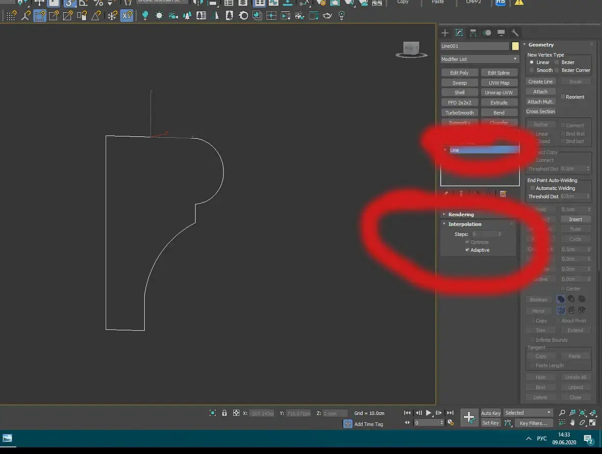

Самое главное, что тут уже упомянули - Interpolation у сплайна.

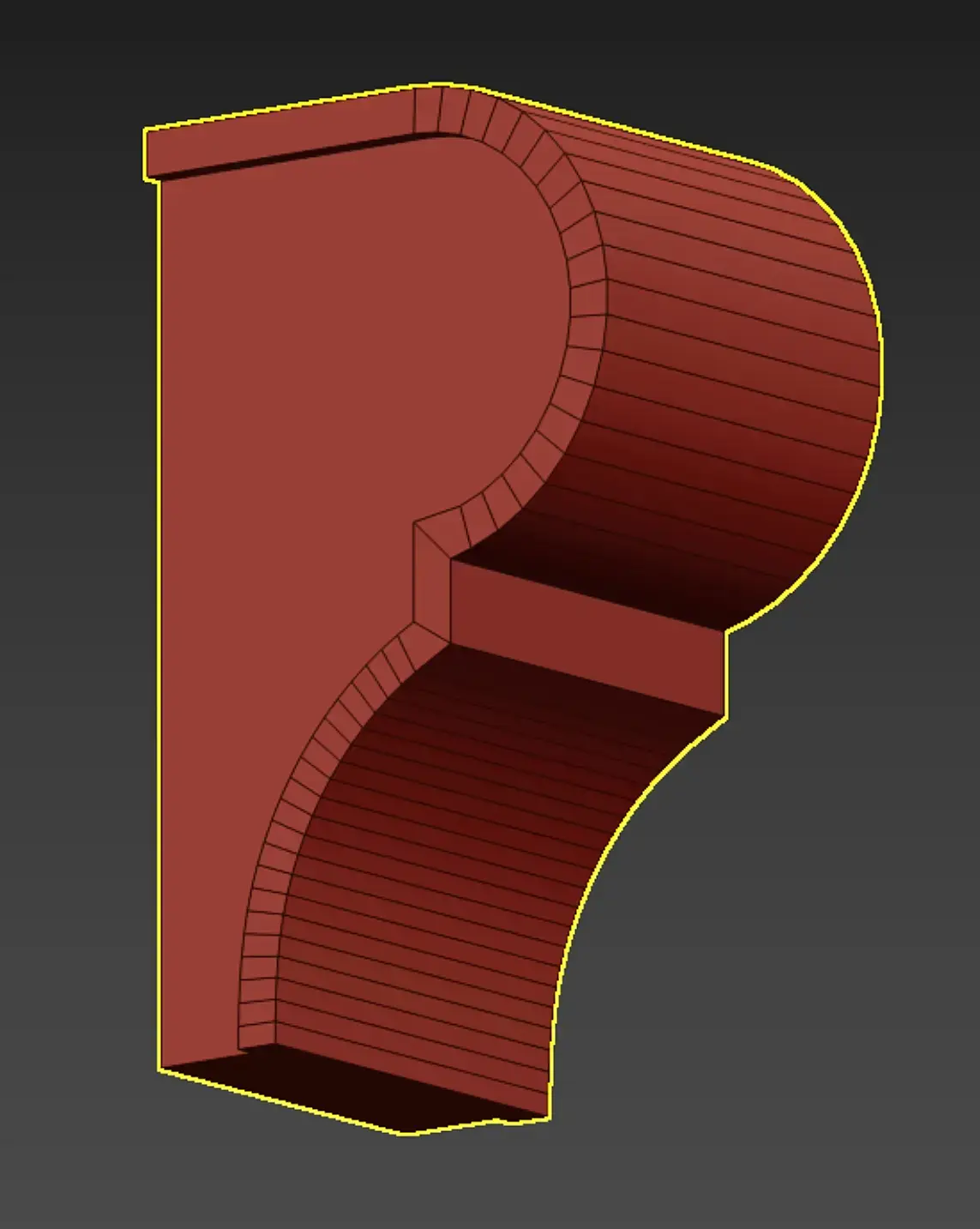

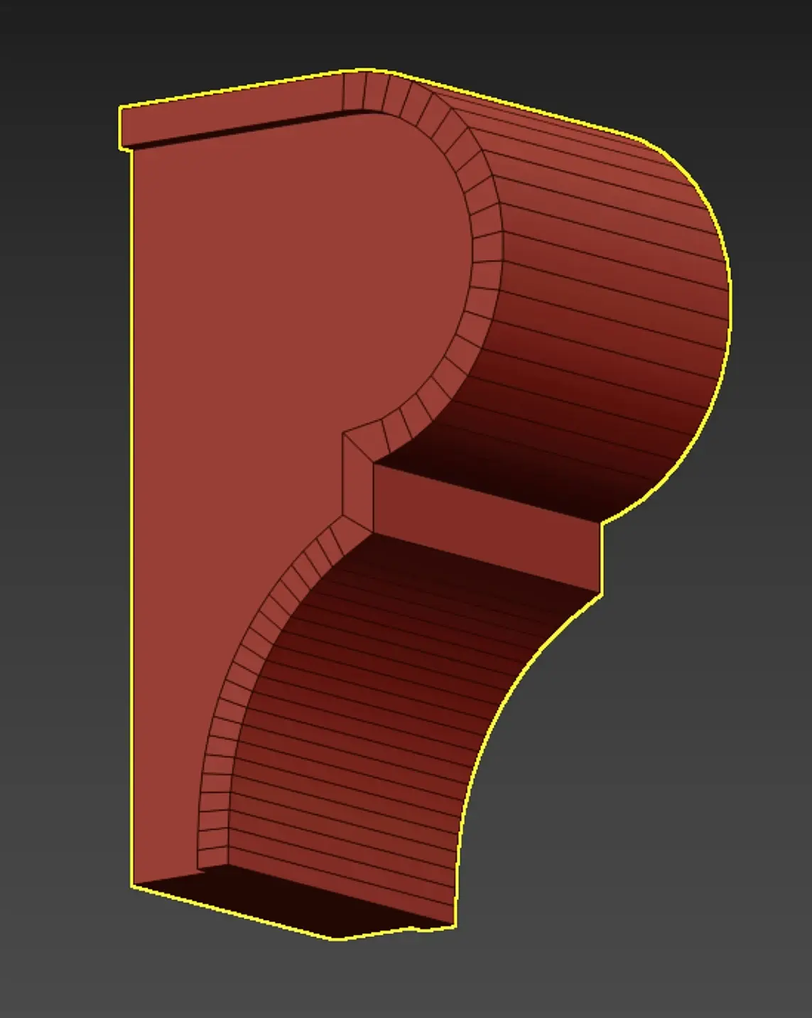

Мой вариант:
Сцена в 16-м максе https://dropmefiles.com/lux65

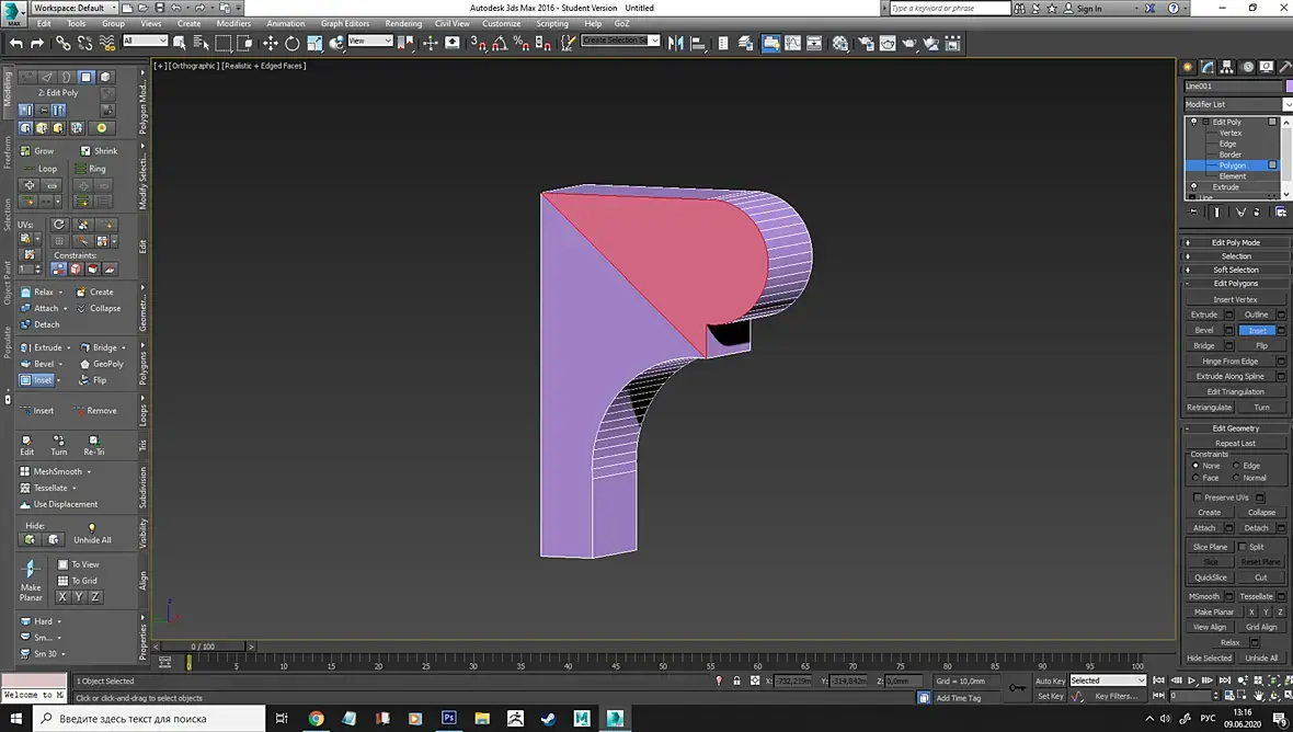

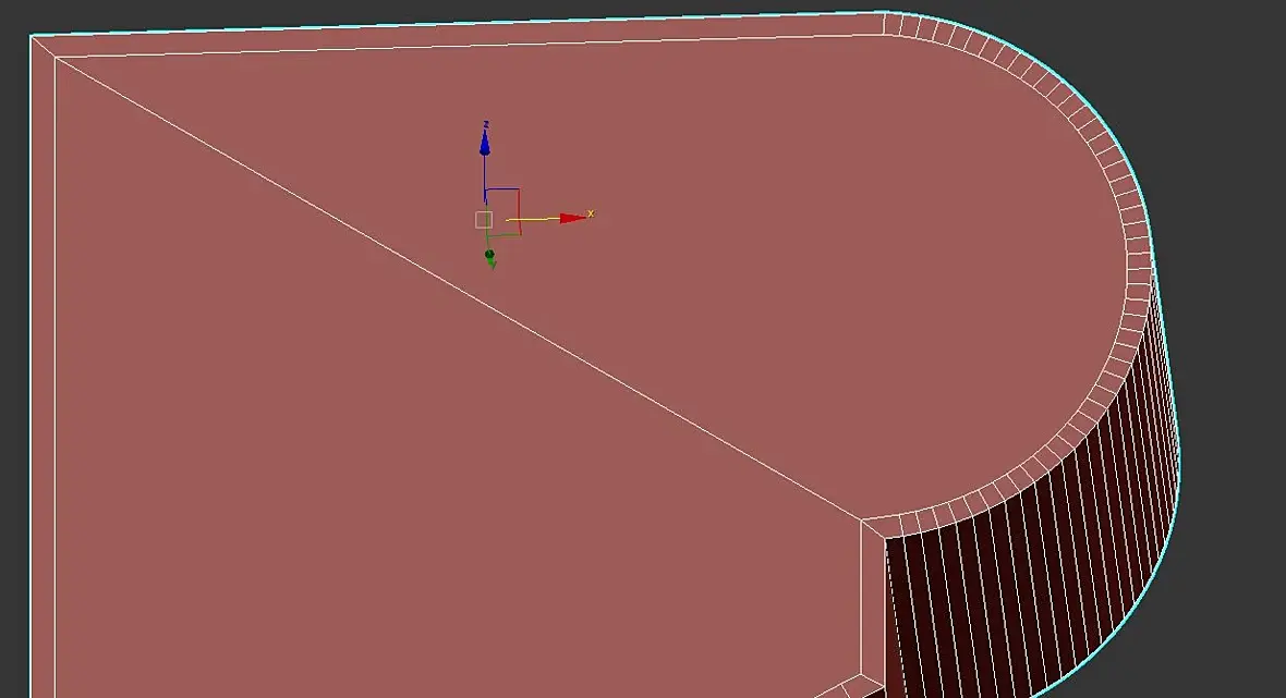

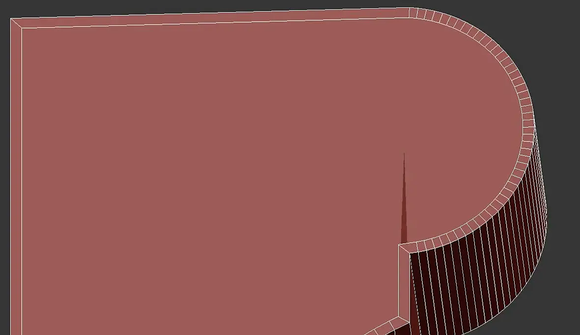

Буквально пара вопросов. Зачем нужно делать cut по диагонали? Если после него Инсет делается по полигонам и получается ребро посередине.И зачем нужно делать интерполяцию сплайна. У меня уже вот так вышло, про интерполяцию не знала. дальше вдавить надо инсетом если я правильно поняла

2. Интерполяция нужна, если сплайн недостаточно четкий и имеет ребристость. Если и так все норм, то можно оставить как есть. Но так бывает очень редко.
Если Вы собираетесь из Макса в Зебру перегонять и допиливать этот кронштейн, то ВСЕ вертексы надо сводить.
Такая сетка с одним полигоном с кучей вертексов не подойдет. Для Браша под сглаживание надо все полигоны делать одного размера и желательно квадратные. Я поэтому и написал, что чем разбираться в новом ПО, экспорте и подготовкой, проще сделать в более знакомом браше.
Это я не в курсе, в зебре не копенгаген и даже не брюссель )
Но если нужна нормальная сетка на боковушках, то можно их сделать из плейна разбитого на квады. Просто катом вырезать форму, потом отзеркалить и бриджем соединить.
murad.odeev, скорее всего хороший вариант. Я давно в браше не работаю, но судя по тому как генерирует сетку квадремешер, должно подойти.
Denis_21, да просто турбосмуз накиньте на Ваш кронштейн и увидите проблемы. Но это на случай, если автор захочет уплотнить сетку, чтобы какие то сколы сделать.
Сообщений: 7063
Проблемы с многоугольным полигоном при использовании турбосмуза вполне очевидны. Однако, если модель не под сглаживание, и в дальнейшем боковушка не будет модифицироваться, то это не проблемы )
