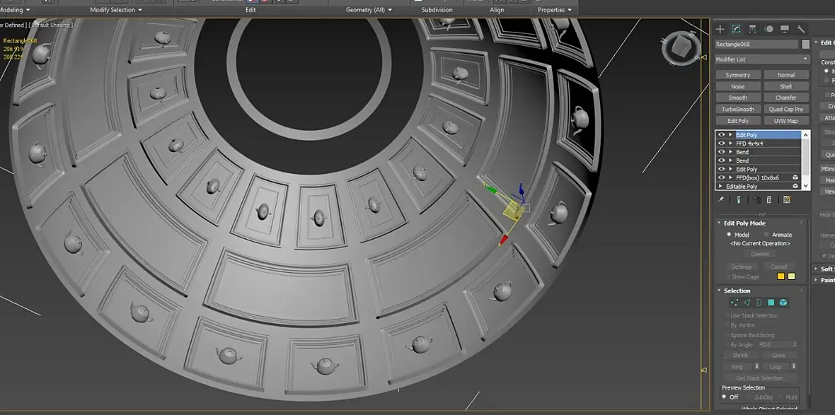

1. сделать плоскую развертку со всеми кессонами и молдингами, посеченными на много сегментов, что бы в последствии можно было корректно согнуть
2. нагнуть будущий купол бендом по одной оси (по Y, допустим), потом скрутить по Z на 360 градусов
3. размножить по кругу Arraey-ем цветочки с листиками в кессонах.
Не знаю получится ли на практике, но в теории я бы так сделала.

Способ 1 )  Два бенда.
Способ 2)  скинврап.
  возможны и др варианты, но я бы воспользовался одним из упомянутым. сетку у профилей не забудьте порезать в поперечниках, у лепнины наверное итак будет сетка потненькая, поэтому ляжет как надо.
 ЗЫ.  я бы контурный профиль смоделил отдельно и заменил тот который исказит "бенд", по ровности то он будет смотреться ОК после модификатора, но наверное в реале так его не будут делать, чтоб он сужался к верху купола.

 и бенд можно отлично сделать повторяющимся, изначально по формуле рассчитать длину окружности, на плоскости сделать всё необходимое и завернуть на 360

Если бы купол был полусферой - то проще. Но р разрезе это полуэллипс. Думаю сделать развёрткой, порезать на сегменты, согнуть по полусфере, а потом скейлом или другим модификатором изменить пропорции.
Сообщений: 6404
 тогда делайте "Bend + FFD"
