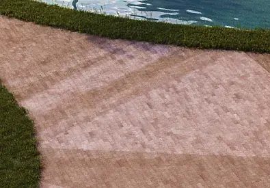

Всем доброго дня!
Смоделила участок с дорожками и газонами. Из-за перепада высот при наложении текстуры и на рендере видны "зазубрины". Поверхности чертила линиями и поднимала по точкам на нужную высоту, т.е. они все с тем или иным  уклоном, но видимо внутри замкнутой линии из-за разного положения точек по высоте появляется такая проблема. Как "сгладить" поверхности?

делайте все как в жизни - плитка в таких случаях укладывается не по существующим неровностям, а выполняется планирование определенного  участка под плоскость с нормативным уклоном чтоб вода не застаивалась. Нужно смотреть по вертикалке как лучше организовать отдельные отрезки, ввиду того что не бывает идеально ровных поверхностей, возможно где то должна появится ступень. если решать вопрос быстро  и неправильно - примените auto smooth

Спасибо за ответ! Сглаживание не помогает.

2 раза модификатор Normal может наложить?

при создании рельефа надо избегать многоугольников, только квады и треугольники

перемоделить ну или попробовать плагин к примеру какой нибудь. ну например
