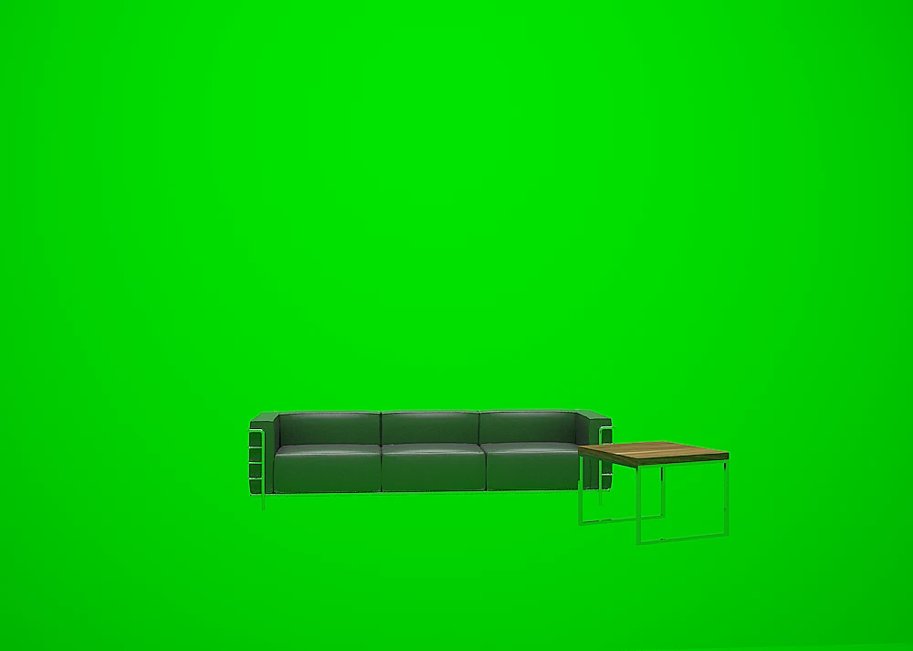

Здравствуйте, форумчане! smiley-smile.gifНе нашла тем про то, как можно отрендерить несколько объектов сцены на хромакее. Первоначальная задача: отрендерить несколько объектов на "зеленке" таким образом, чтобы этот самый зеленый фон никак не влиял на объекты сцены (не рефлексировал, не оттенял, вообще никак не воздействовал), затем в фотошопе подложить другой фон. Подскажите, пожалуйста, как это правильно сделать?Заранее благодарю за ответы! smiley-smile.gif

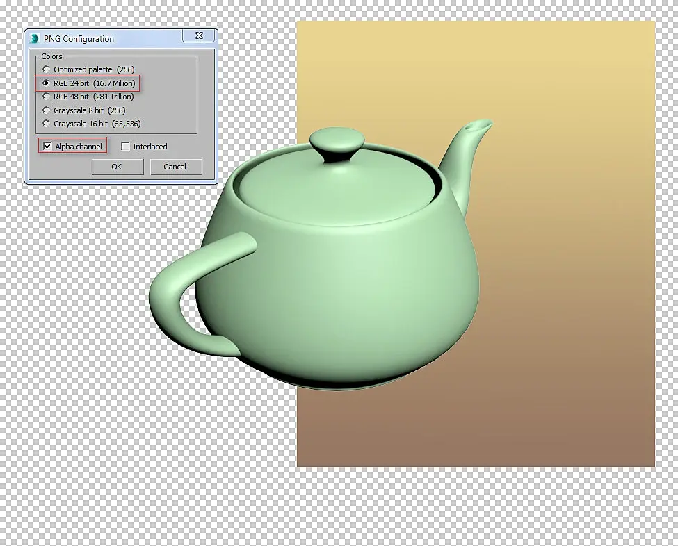

Цитата VladimirG:
а не проще сохранить визуализацию  на прозрачном фоне ?
Признаться, я и не знала, что так можно...smiley-blush.gifВот чтобы на это окошко выйти [png configuration], куда нужно нажимать?
на png при сохранении)
На сайте c 21.10.2014
Сообщений: 7
Сургут
Цитата ygoryan:
чой то кнопка "цитата" не работает!
Amarelka
пересвет может быть от источников света, настроек камеры или рендера, от белого фона...
тут с кандачка, не получится проскочить))
Дело в том, что сцена эта уже рендерилась, т.е. камеры все отстроены были как нужно. Но это было помещение, а теперь все просто в воздухе. Пробовала этот самый хрома кей ящиком сделать большим, т.е. как бы изолировать объекты от глобального освещения, все равно пересвет. Даже если внутри ящика убирать любой v-ray light.
Выключила в настройках рендера GI environment, вроде ушел пересвет...
Ладно, хорошо, с освещением сцены разобралась более менее...
Другой вопрос: в сцене объекты с хромированными поверхностями, как в этом случае сохранить тот самый альфа-канал или изображение на прозрачном фоне, так чтобы хром не был зеленым?
Сообщений: 4834
вы наверное не правильно задали вопрос, как рендерить объект на прозрачном фоне. В 3д графике для создания маски используют только черный фон.  Зеленый используется только в киношках, так как в жизни зеленого цвета меньше и его проще вырезать на постобработке.Укажите какой рендер используете, это важно, нужна ли тень под объектом и тд.Отрендереная маска вставляется в фотошопе в маску на слой объектом
Сообщений: 7
Сургут
Может и не правильно... Спасибо, что поправили!smiley-smile.gif Только по фильмам и знаю...Рендер V-ray 3.20.03, тень под объектом можно и сделать - лишней не будет) Благодарю за помощь! Если можно, напишите, пожалуйста, пошагово как осуществить сие мероприятие. Буду очень благодарна!

Цитата Amarelka:
Вот так.

nekrobul, благодарю Вас, добрый человек! smiley-smile.gif Маска получилась, разбираюсь дальше)
Огромное спасибо всем! Вроде более-менее понятно, возникнут вопросы, буду спрашиватьsmiley-smile.gif
