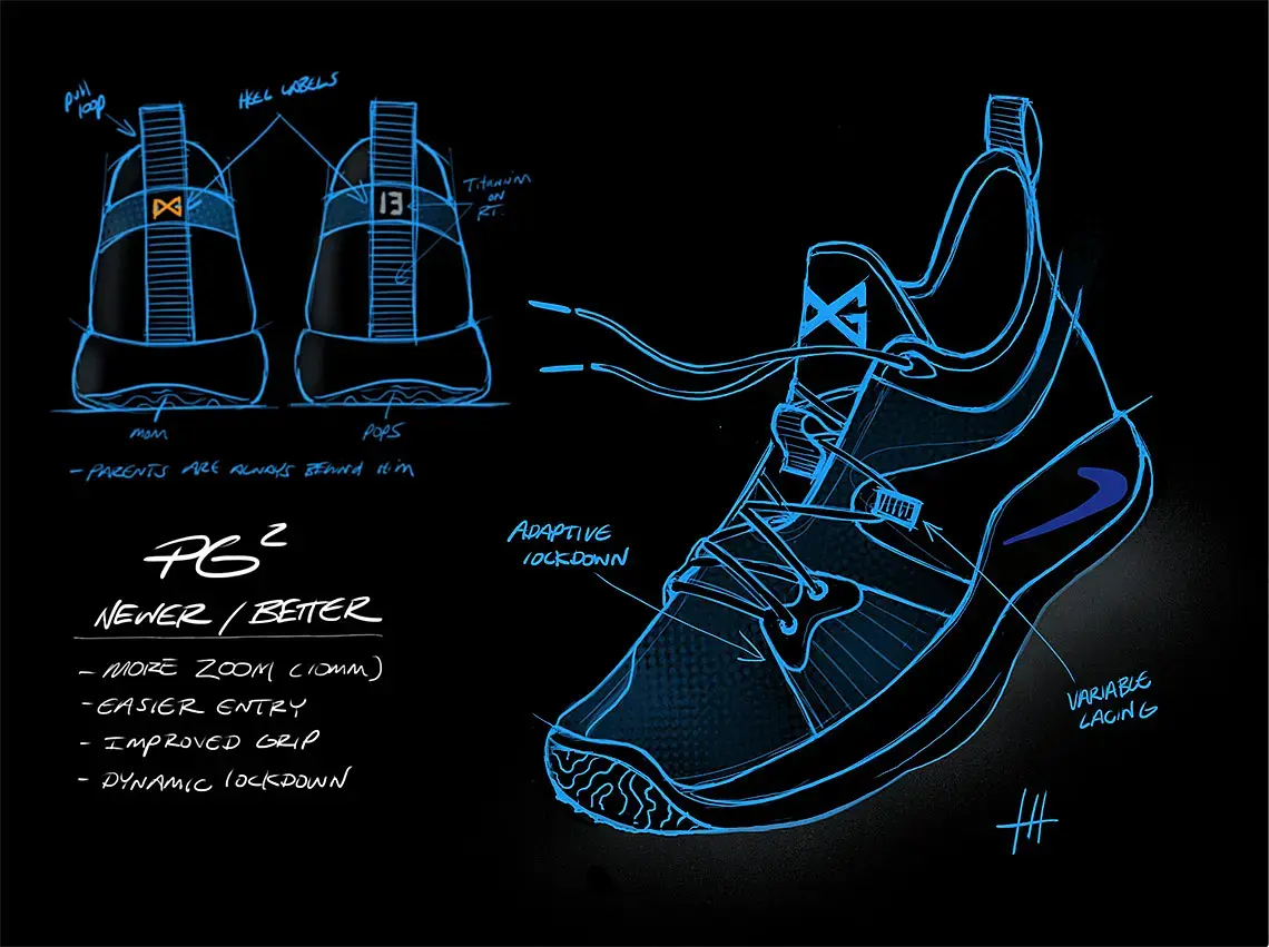

В этом случае есть такая штука - скетчи.  На бумаге, в цифровом виде, как удобно.
Искать форму и создавать концепты в трехмерной модели - это неразумная трата времени, особенно, когда известно, что клиент будет вносить правки.

Но, клиенты у меня люди простые, без фантазий, творческих изысков и полным отсутствием пространственного мышления, а потому включать голову и домысливать, как скетч будет выглядеть в 3D, никто из них не будет.
Клиент будет именно таким, каким мы ему позволяем быть.
ПОзволяем ему "включать дурака" и тянуть - я не понимааааю, значит, он будет себя так вести.
Если клиенту спокойно объяснить, что сначала он получит скетчи, где будет общая форма и минимум деталей, но будет понятна идея, а детализация будет навешиваться только после утверждения общей формы и рассказать, что по итогу это всем сбережет нервы, время и деньги, то все он начинает прекрасно понимать.
Весь мир как-то же работает по адекватному пайплайну. Никто не фигачит сразу в нурбах прототипы.
Другое дело, что хорошо скетчить - это отдельный скилл. И, судя по вашему вопросу, скетчить руками вам приходится нечасто.И как-то не сочетается методология Agile с "распечатать на принтере модель и покрутить" Там как раз начинают с обрубленной болванки, прототип, на создание которой уходит минимум времени. В Вашем случае, с обувью, как раз - общая грубая форма, далее уточненная форма, форма с проработанными деталями.В любом случае вам удачи.
