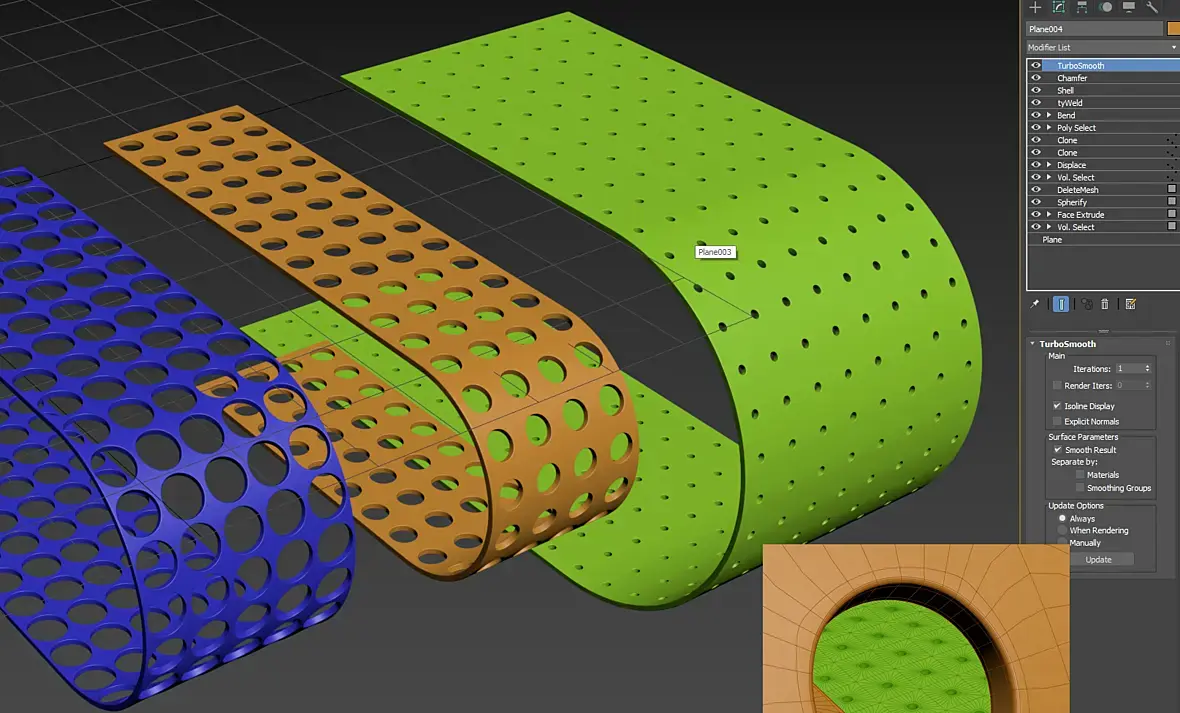

Всем прив) есть ли какие-то плагины, чтоб упростить моделирование таких штук? Это делал вручную, но хотелось бы как то оптимизировать работу. Суть думаю понятна - создание какого-то паттерна на поверхности.

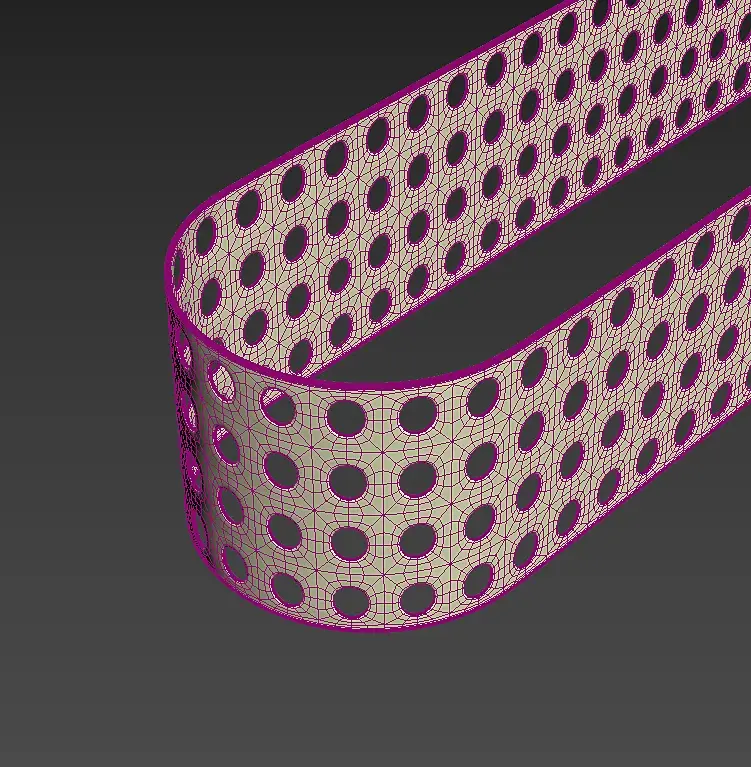

посмотрел - ну, по сути это такой автоматизированный champher на выбранные вертексы, что не сильно упрощает, причём даже на простой ровной сетке с первых попыток не оч корректно делает, может не разобрался конечно, но всё равно спасиб, думаю пригодиться

Так, как написали ниже - чамфер точек. Сложности возникают - если форма сложнее - тогда, по идее, ретопология нужна. Ну и возможен паттерн не из круглых отверстий, тогда просто чамфер не поможет - вот и думал, может есть плагины какие-то, которые справляются.

plane-chamfer-bend!
На сайте c 25.05.2015
Сообщений: 1122
крск
Цитата Buxoro:
plane-chamfer-bend!
ну... немного поболее
не знаю, считать ли накидывание модификаторов ручным способом, получается полу-ручной, если потом позволяет делать сотни однотипных деталей.
