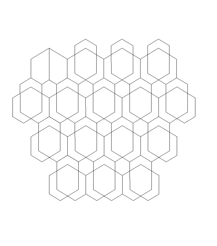

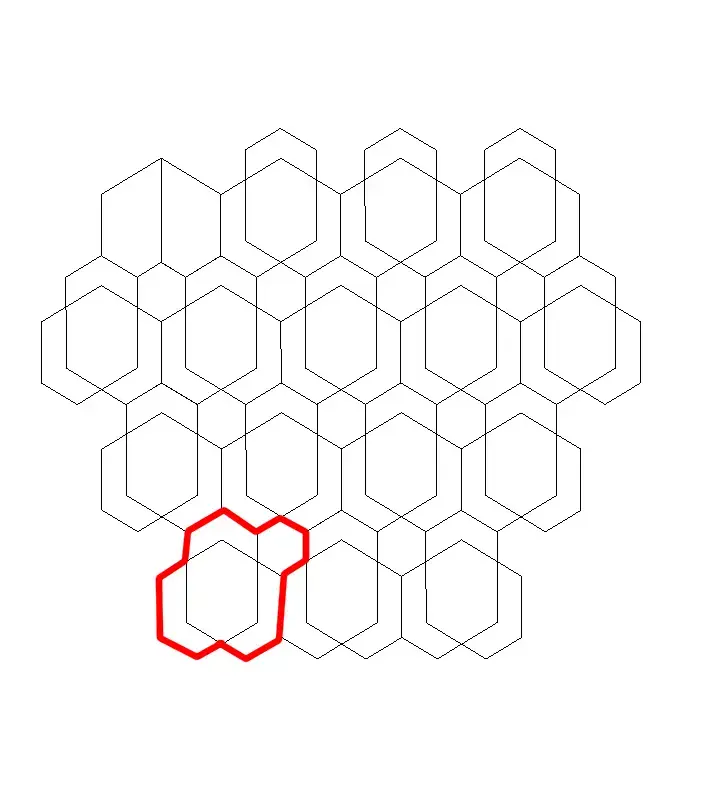

Добрый вечер подскажите пожалуйста , как можно смоделировать такую мягкую панель, только с другим рисунком
На сайте c 16.03.2016
Сообщений: 2186
Масса способов. Берёте плейн подкладываете рисунок в качестве референса, нарезаете еджи в нужных метсах, выдавливаете.
Подскажите пожалуйста, как моно такие нарезать кусочки на плейне?
На сайте c 29.05.2015
Сообщений: 1488
Делаете такой кусочек и множите сколько надо
подскажите пожалуйста, а как его выдавить чтоб эффект был как на фото
Сообщений: 1488
Экструдируете отдельно каждый элемент и чамфер по верхней границе

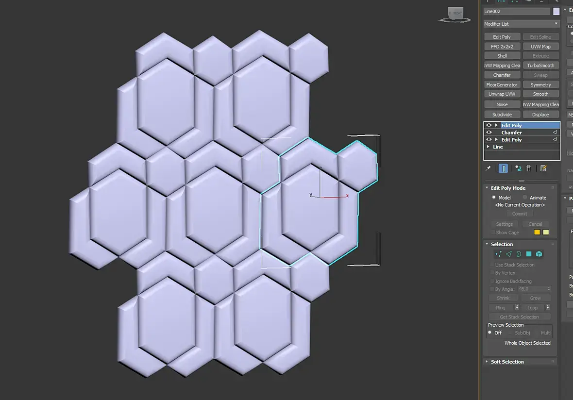

Сообщений: 1488
На сайте c 11.02.2015
Сообщений: 78
Цитата Nick_pan:
Боже спасибо вам огромное
покажите пожалуйста настройки первого эдит поли и чамфер

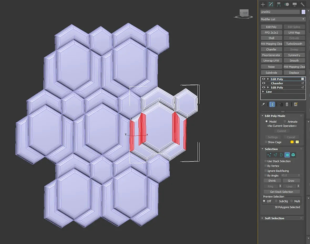

Сообщений: 1488
Да там ничего нет особенного что можно показать
1. Обводите повторяющиеся элменты
2. Экструд
3. Выделяете верхнюю границу
4. Чамфер по вкусу
5. Выделяете сопрягающиеся стенки по отдельности и автосмус в группе сглаживания
Вот так выделяете и автосмус иначе будет видно артефакты на группах сглаживания...

у меня получилось, сделала просто чамфер и все, вот результат)
спасибо большое вам
