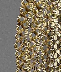

Всем привет. Подскажите, пожалуйста, или может обсуждался уже этот вопрос. Как проще замоделить вот такое плетение? Пробовал из plane выдавливать, получается очень плоско.  Заранее спасибо

Проволоку из Plane?! Как? А боксики вы из чего делаете обычно?
Ищите информацию про spline
А понял, вы это пытались текстурой сделать, прозрачностью и бампом? Да, так выйдет быстро, но только для дальних планов. Для очень близких надо замоделить кусок и пустить по пути

подготовить пути сплайнами. подготовить профили(shape) для выдавливания (поперечное сечение), и пустить по пути. например, через bevel profile

я думаю что лучше смоделить один сегмент, намножить его по длине, и сварить в один объект

Сплайнами
