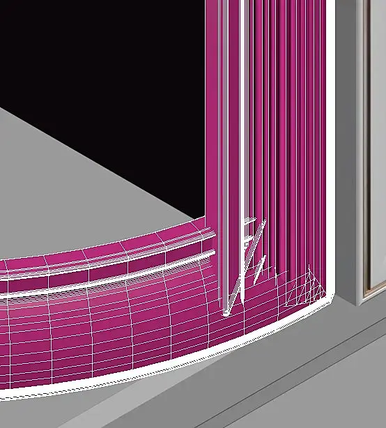

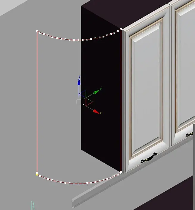

доброго времени кто нибудь может показать как  смоделировать полукруглый короб в классике у кухнис помощью sweep  делаю не выходит  на углах деформация появляется
Сообщений: 3004
согнуть по радиусу прямой фасад
На сайте c 13.04.2014
Сообщений: 194
Согните обычную, не закругленную дверь, с помощью модификатора Bend, предварительно добавив вертикальных граней (с помощью Edges > Connect например).
На сайте c 11.06.2014
Сообщений: 894
Ногинск
Можно выбрать полигоны,удалить вертикальные элементы и выбрав бордер переключиться на полигоны просто с шифтом потянуть вверх выбранные грани и получатся вертикальные элементы.До центра потом симметрией сделать верхнюю часть.Вообщем оставь только горизонтальный элемент с отсечением его под 45% и вытащи вверх грани.Как то так Ну если дверца с филёнкой и прочем,то тогда конечно лучше  bend использовать.
На сайте c 03.05.2010
Сообщений: 104
Спасибо все вышло !
