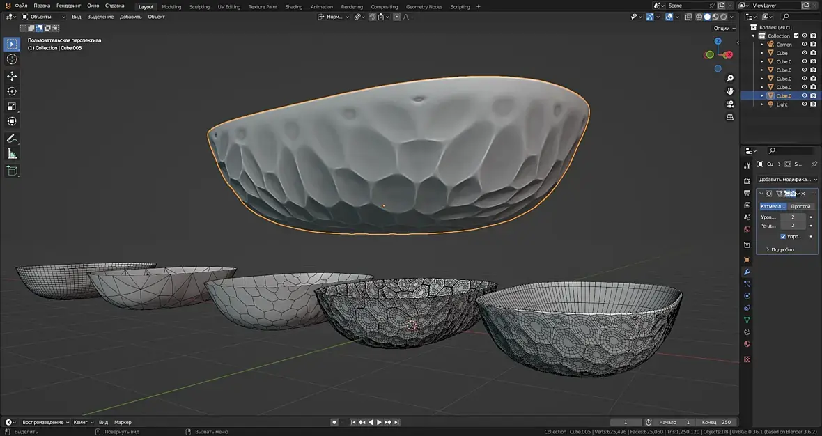

Замоделю шесть секунд но в блендер. Только картошку докапаю, и вечеров замоделю))). Там вся проблема чтоб сделать сетку из рандомных крупных треугольников,  потом фаска вершин превратит это в рандомные шестиугольники и пятиугольники потом ох вдавливаем в внутрь, подразделяем по вкусу. Разумеется все под сабдивижн сурфейсе, и ли турбосмус по максовски.
А ... Там есть некоторая направленность этих энугольников, ну сути это не меняет, надо рандомно испохабить сетку и все.

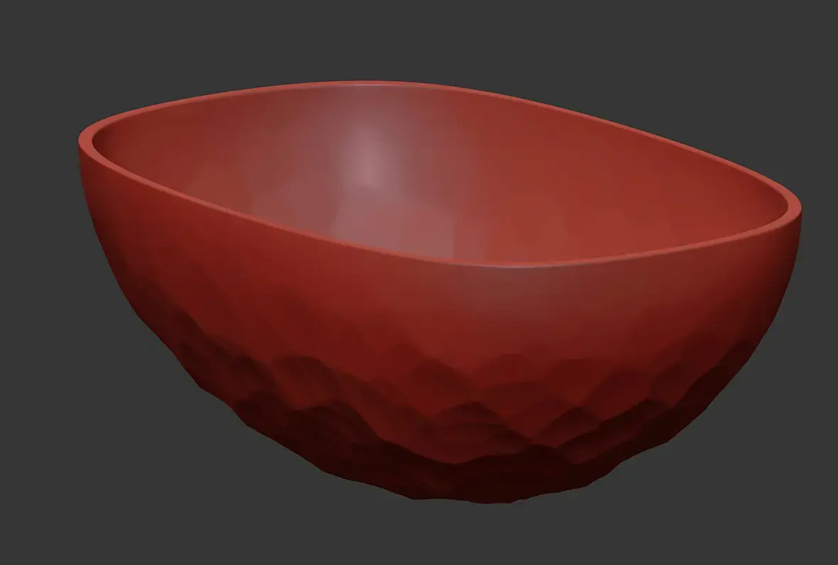

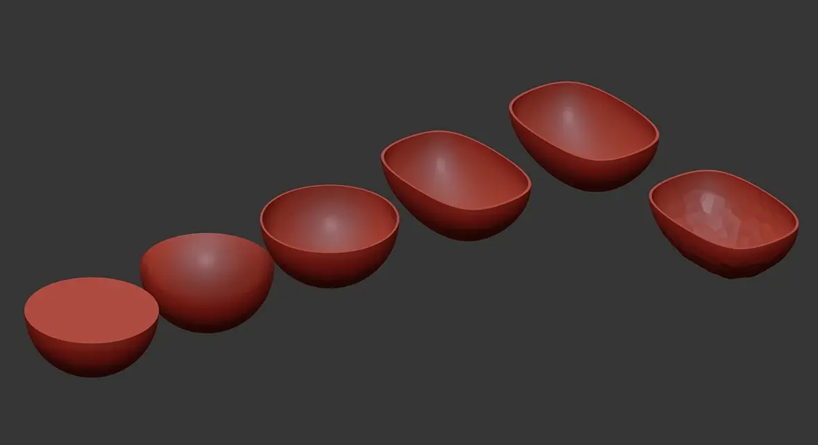

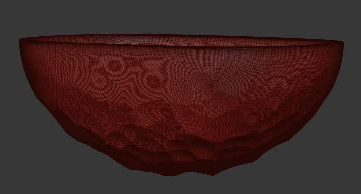

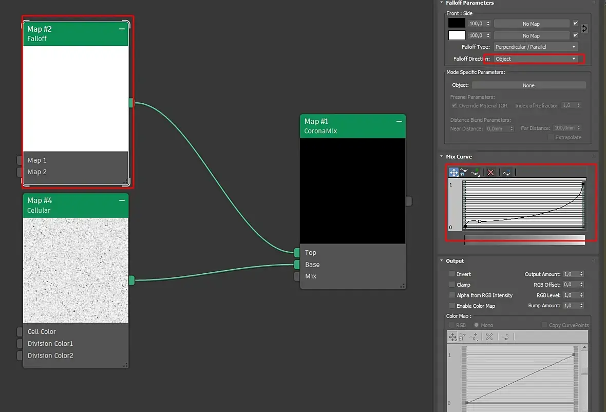

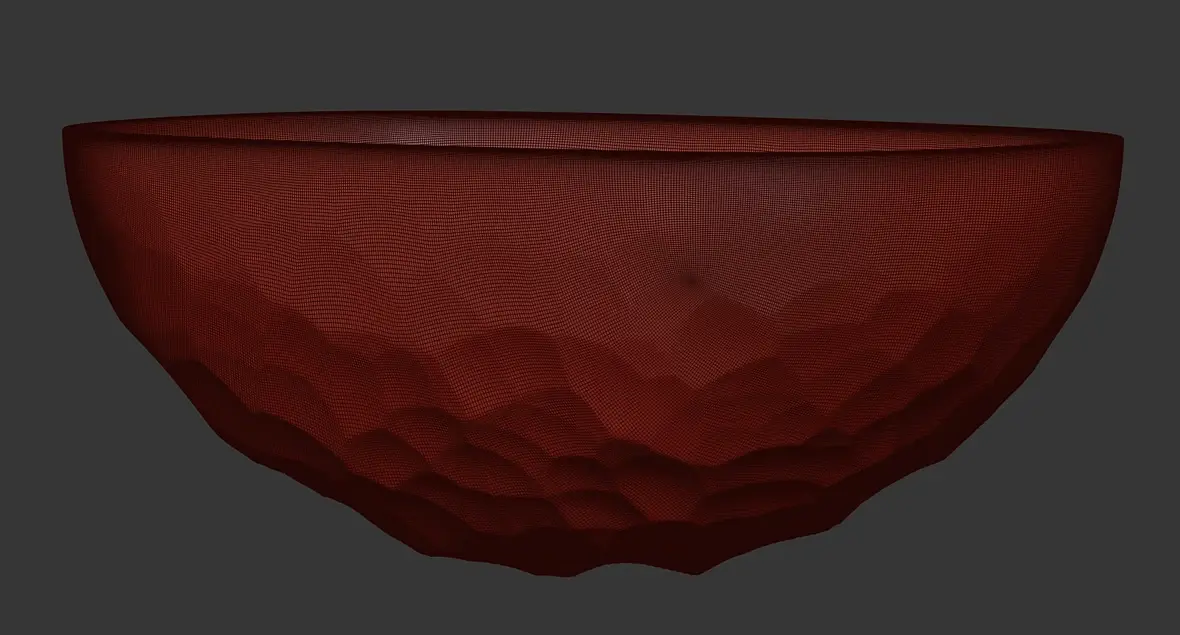

Если сетка не проблема, то:
geosphere - hemisphere
edit poly
shell
ffd3*3*3
retopology
displace
Настройка текстуры для дисплейса в картинке. (фалофф по маппингу объекта, целлуар дефолтный, микс дефолтный)

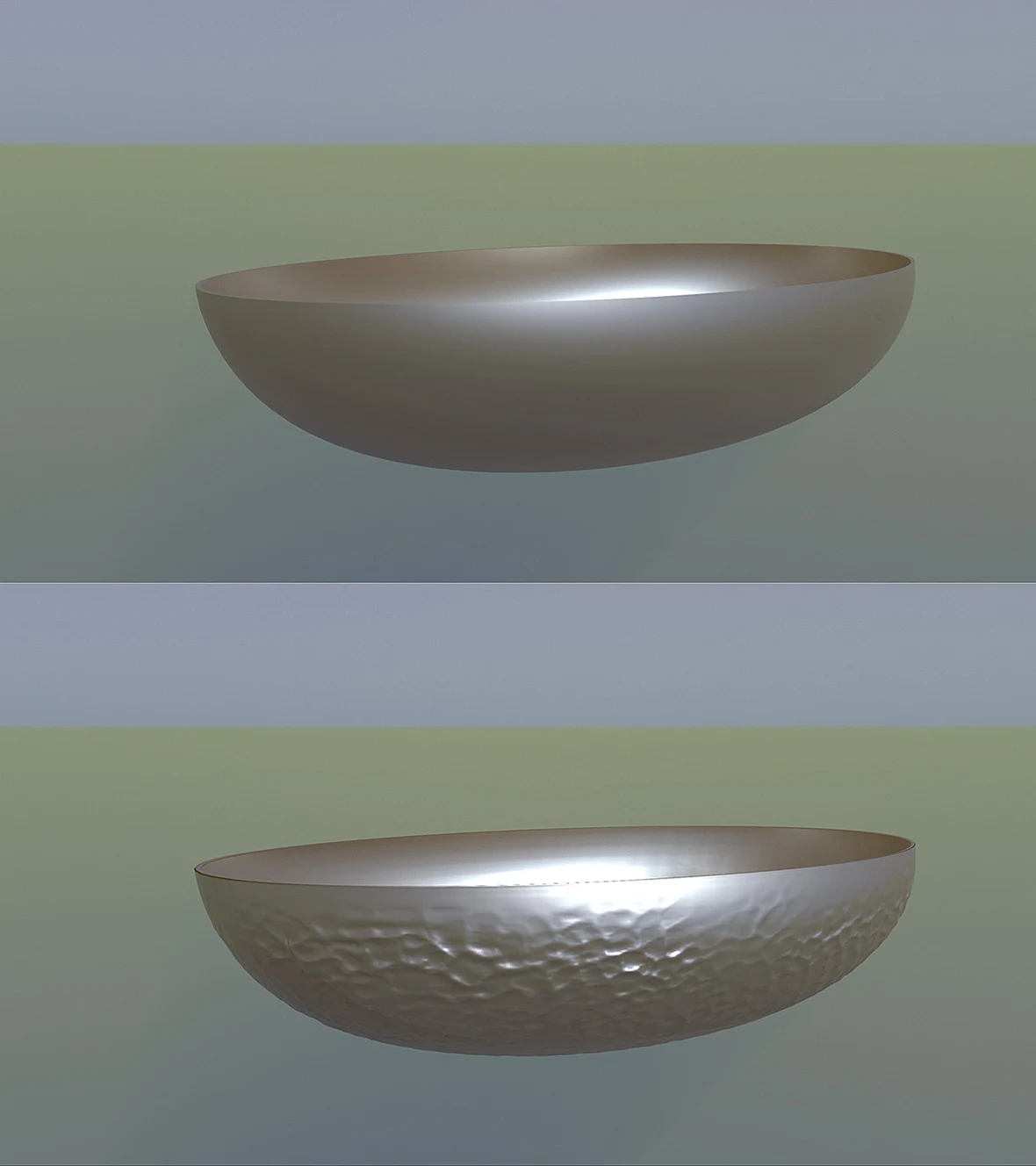

Цитата kadnik2010:
 всем добрый день! Подскажите пожалуйста хочу научиться создавать такую поверхность в 3д максе, именно моделировать, быть может кто знает гайд как это можно сделать? Буду очень благодарен smiley-smile.gif

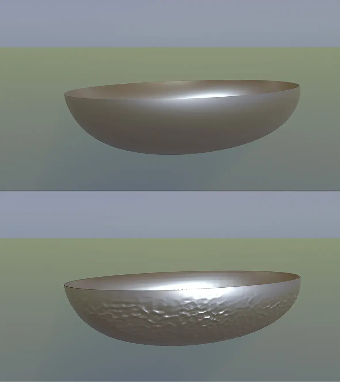

Я б вообще с моделированием в максе не заморачивался, просто из обычной сферы + модификатор FFD придал бы нужную формую, потом наложил бы на материал карту Displacement+Normal и рендер готов, вот пример - рендер без карты Displacement, и с картой:

Ну так и я про моделирование руками, тут что блендер что макс, вопрос личного предпочтения.
Конечно если на полное сходство моделить тут да, каждую верщину согласно референса...
 И то я не вижу сильной трудности, после моделирования лепнины вообще фигня.
 Но если просто что то похожее все довольно быстро.
 Суть метода получить кривую топологию, я не помню инструментарий макса, может какой авторемешер подойдёт. прямую топологию они делать не умеют)) Может как то рандомно порастворять вершины, не знаю. В блендер такой инструмент есть, хотя я и авторемешером попробовал, но там тыкать настройки надо, долго, я спать хочу. . Надо из нормальной плотной сетки с нормальной прямой топологией получить сетку из крупных рандомных треугольников.потом фаска вершин превратит это в рандомные шестиугольники и пятиугольники потом их вдавливаем в внутрь, подразделяем по вкусу.
Ну края там заделать потом, переход ослаблением сделать.
А забыл, ту раковину, которая с прямой топологией надо оставить, и привязываться к ней на этапе создания и подразделения рандомных н угольников.
