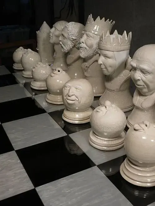

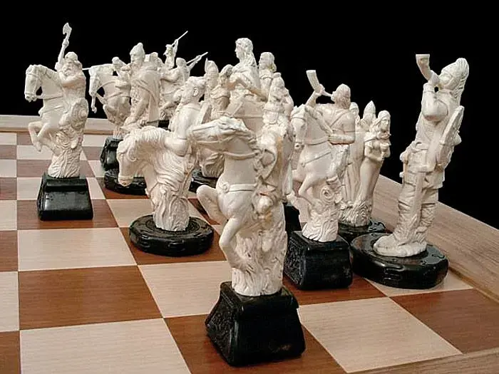

Сообщений: 4777
может такие лучше сделать? =3
или такие

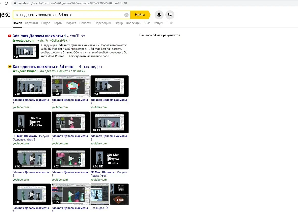

поиск в гугле и яндексе видать сломался, раз из-за такого тема создается....
а, нет... проверил даже.. все работает...
