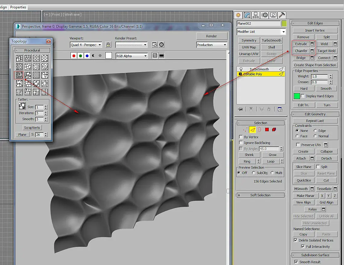

Да, именно этот инструмент ретопологии использовался в том числе. Всё так. Но в исходнике грани неровные и острые, - простым приёмом заострения граней, который используется при turbosmooth, обойтись не получилось.
Именно такое что-то и получается, а грани совсем не такие по форме. Только плавные углубления получаются близко к истине (как на скрине выше).

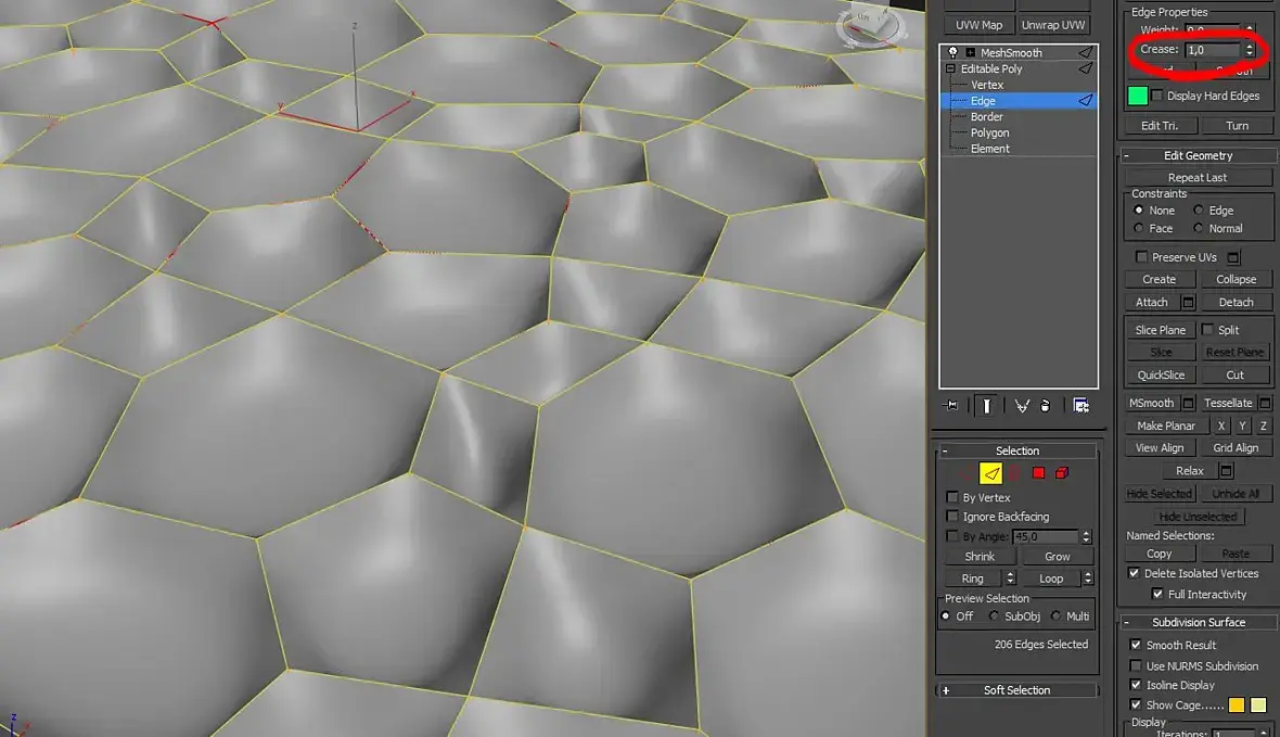

для острых граней
На сайте c 20.11.2016
Сообщений: 16
Цитата beard02:
для острых граней

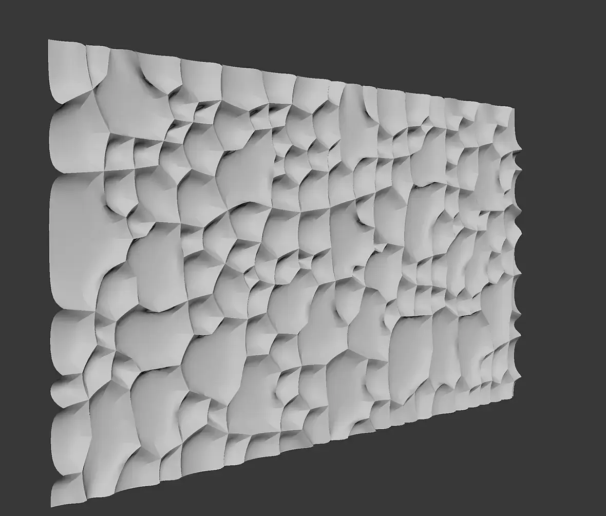

Спасибо! Про Crease забыл, с ним результат приемлемый:
В результате спасает связка Edge crease + chamfer + Turbosmooth

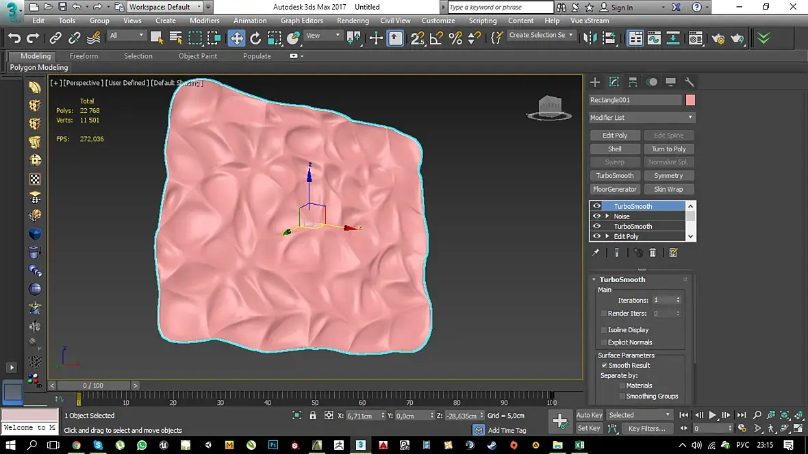

Пробовал решить вашу задачу. в итоге вот что вышло) Интересный эффектsmiley-rolleyes.gif.
Сплайн-гармент мейкер-едит поли-квадрифай-чамфер верхних ребер-едит поли-турбосмуф-нойз-турбосмуф
