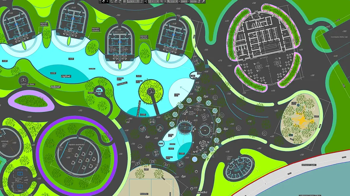

Добрый день. Посоветуйте как выполнить в 3д тропинки по чертежу.

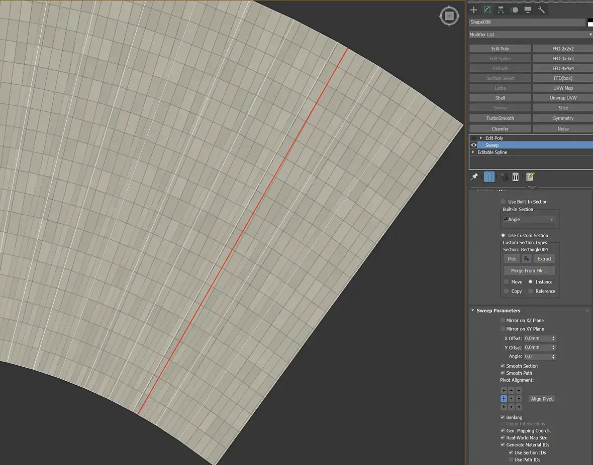

На сайте c 20.01.2010
Сообщений: 515
Почему такие искажения при автоматической развертке? Макс 2020 с последним фиксом.
На сайте c 25.02.2009
Сообщений: 2326
Kyiv
Продольных лупов лучше дорезать, да и развертку поправить руками можно.
Сами искажения изза триангуляции происходят, когда длинный полигон триангулируется в другую сторону. Лечится ручном дорезанием треугольников. Ну и лупы дополнительные помогут.

Избавьте себя от гемороя и попросите клиента выдать раскладку плитки в CAD
ну а потом в макс и сплайны ;)
Ну а вообще я бы вычертил всё сплайнами, разбил бы на разные объекты, разворачивал по одному и текстурил в PS
