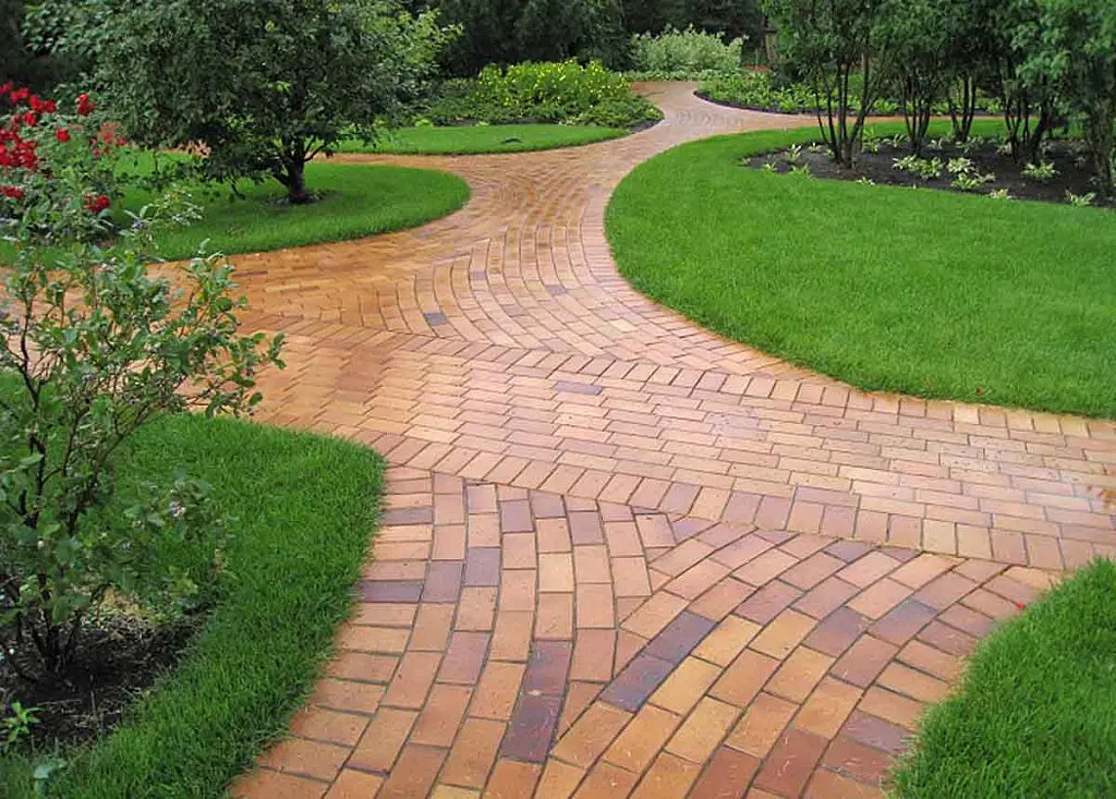

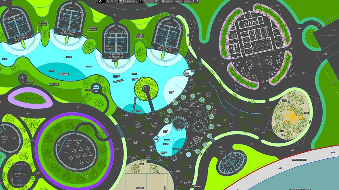

Добрый день. Посоветуйте как выполнить в 3д тропинки по чертежу.
Дело в том, что если будет брусчатка в разбежку вдоль дороги, то ее придется делать скаттером. (Ломанным рейлклолном не вариант). Текстурами не вижу способа сделать, т.к. будут сильные искажения на поворотах.
Есть ли плагин для подобного?

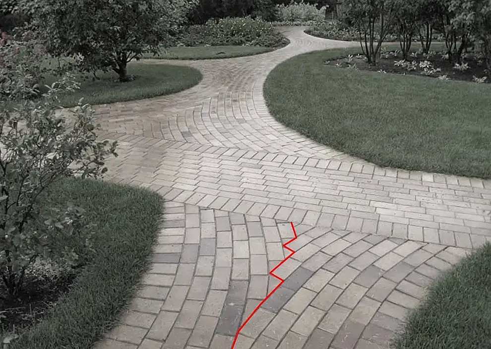

Допустип текстурой. Пусть искажения будут. (брусчатка станет не прямоугольной, а трапецевидной) Как качественно разложить ее в таких местах как на фото на переднем плане?

Зависит от положения камеры. Но самый простой и быстрый вариант, на мой взгляд (я бы так сделал) - это прочертить сплайном тропинки и зоны озеленения, включить эдитполи, бахнуть квад ремешер и полученную геометрию вывести на нужные высоты.

Искажения будут не существенными, уверен для заказчика это вообще проблемой не будет, скорее всего не заметит даже. Но можно текстуру создать для таких участков, с учетом поворотов.
А места перечечения можно руками обрезать прям по швам плитки. Все равно никакая автоматизация так не сделает.

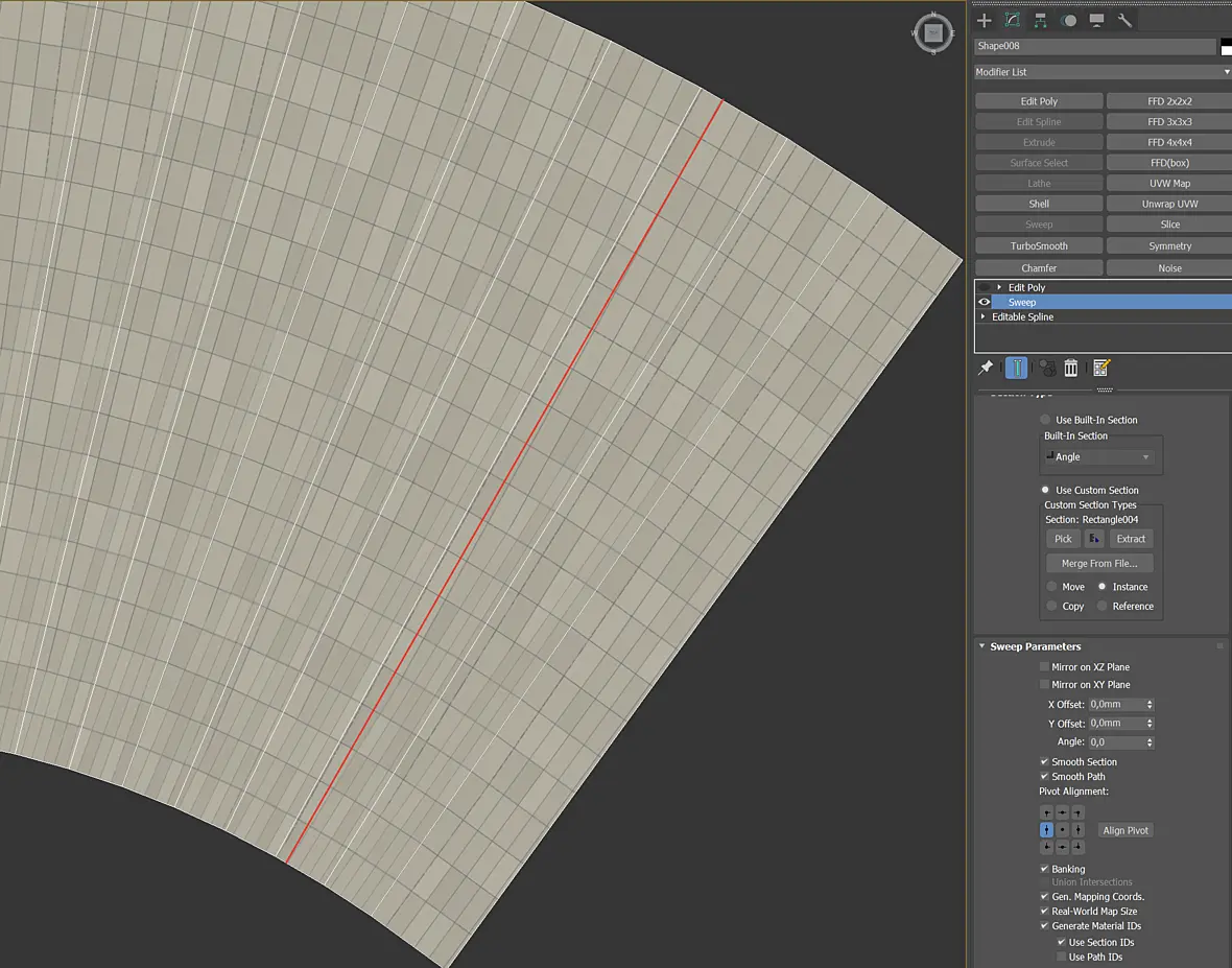

Почему такие искажения при автоматической развертке? Макс 2020 с последним фиксом.

Продольных лупов лучше дорезать, да и развертку поправить руками можно.
Сами искажения изза триангуляции происходят, когда длинный полигон триангулируется в другую сторону. Лечится ручном дорезанием треугольников. Ну и лупы дополнительные помогут.

Избавьте себя от гемороя и попросите клиента выдать раскладку плитки в CAD
ну а потом в макс и сплайны ;)
Ну а вообще я бы вычертил всё сплайнами, разбил бы на разные объекты, разворачивал по одному и текстурил в PS
