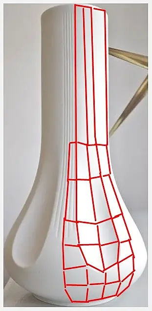

Добрый день. Подскажите, пожалуйста, способ модели вазы с хорошей топологией?
Если булевой операцией делать топология портится на вырезе - как следствие при сглаживании все ребит и ужасно получается
Сообщений: 6404
смоделить четвертину. Возможно даже на плоскости, а потом превратить в цилиндрический объект,   если не нужна точность до микрона.
 Но можно прям на готовой болванке, сначала Lathe, тут главное количеством сегментов высчитать и с необходимым количеством рёбер, поперечных, так что оставьте одну болванку с модификатором про запас, не сколапшеную.

Дальше по аналогии, добавляя сапорт лупы или кризы. Для удобства и наглядности копируете в режиме референса и накидываете турбосмус или опен сабдив, чтобы сразу видеть результат. Начинаете с минимума сечений и дальше добавляете пр необходимости. тут достаточно 1/8 - 1/6 сделать и сдублирвоать по кругу.
Сообщений: 7051
Для базовой формы можно сплайном обвести профиль и крутануть его при помощи lathe. Затем сконвертить в поли, подогнать вертексы по форме выемки, выемку вдавить. Когда одна выемка будет готова, при помощи симметрии размножить ее. Вроде все. А риски я бы, наверное, нормалкой сдел
