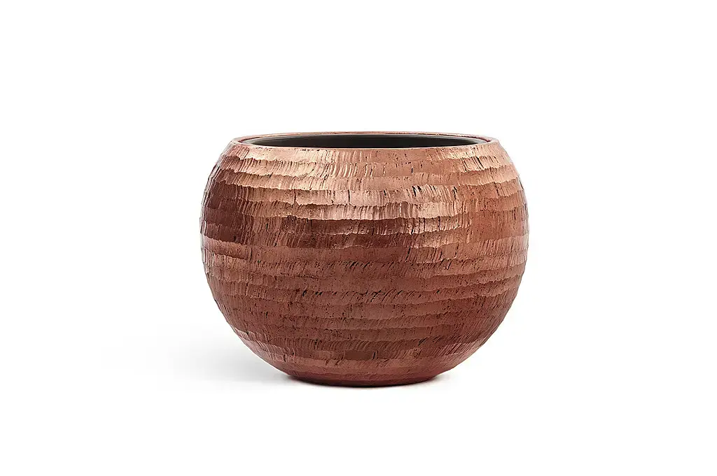

Всем привет!
Подскажите, пожалуйста, как сделать такую вазу?

На сайте c 08.08.2009
Сообщений: 419
Новосибирск
По сути только сферу порезать, и на нее рисовать карту бампа или дисплайса(кому как нравится). Ну или самый сложный вариант - моделить фрагмент рельефа на плоскости и потом, к примеру, блендом слепить форму вазы. И на основе этого опять же текстуру можно запечь.

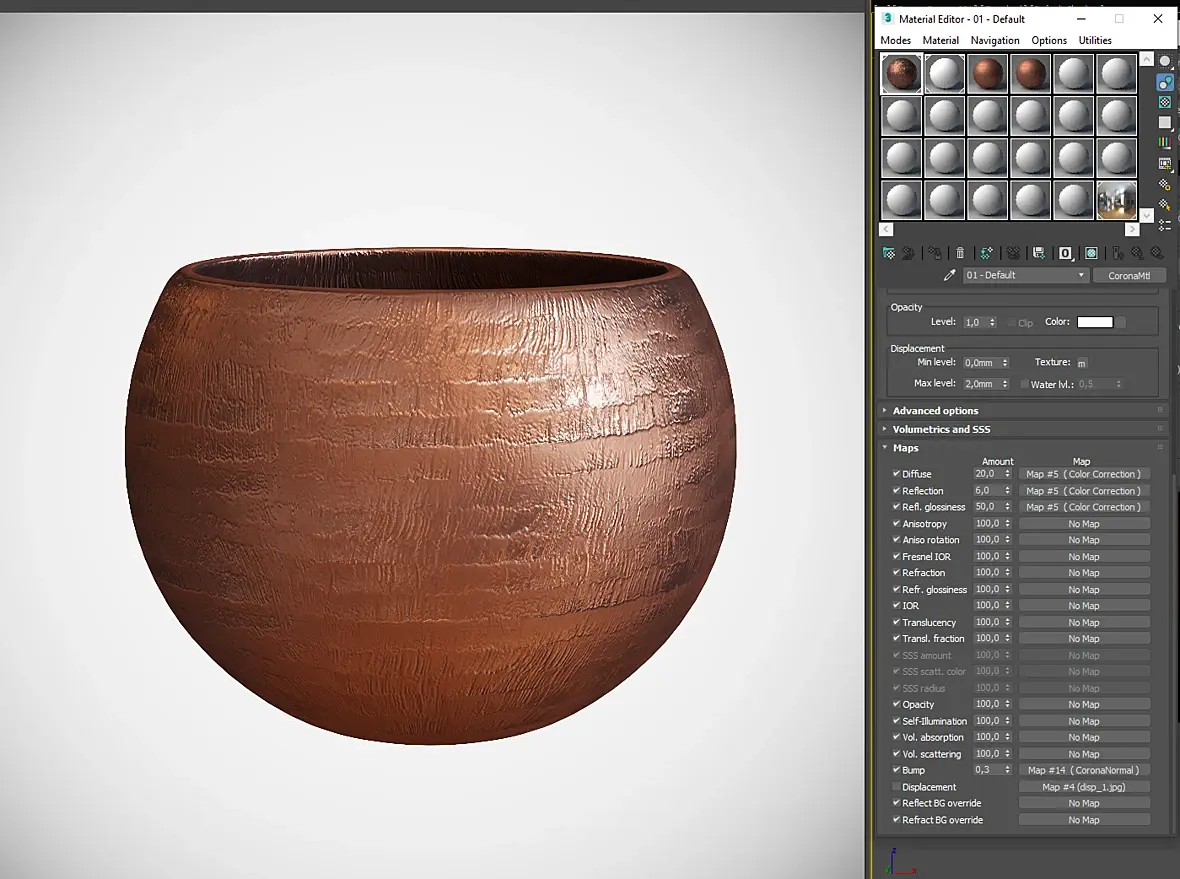

На сайте c 19.04.2018
Сообщений: 762
может в максе -
сделать сферу с таким количеством граней по гор.
потом между ними сделать экструд средней грани внутрь, потом сделать между всеми гор гранями кучу граней и их заэкструддить немного. Потом на все гор грани добавить нойз, соотвт.
На сайте c 29.05.2015
Сообщений: 1493
Смотря какой результат и уровень сложности приследуете ,можно просто в фотошопе нашаманить))
Но это так для дальних ракурсов...

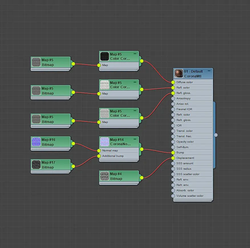

На сайте c 06.08.2013
Сообщений: 1909
MariaBV21, композит, градиент рамп и нойзы в дисплейс.
Сообщений: 1493
В общем я заморочился! Процедурно, как многие говорят, очень однородно.smiley-smile.gif
Так что, если надо максимально точно, то надо Zbrush...
Сообщений: 6400
Чёрные сколы / впуклости, без системны, лучше тогда их вовсе убрать,  на рефе они имеют своё логическое месторасположение. Ну а так норм получилось, если эта ваза не центральная фигура, то результат более чем потребный.
Сообщений: 1493
Уже спортивный интерес))
