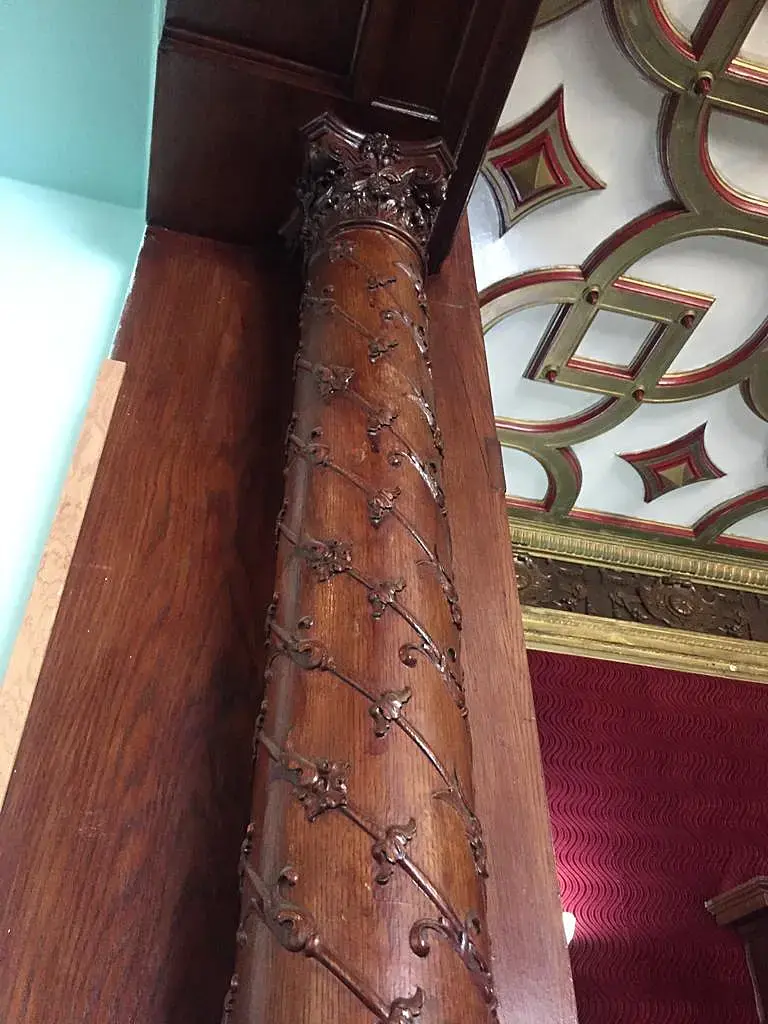

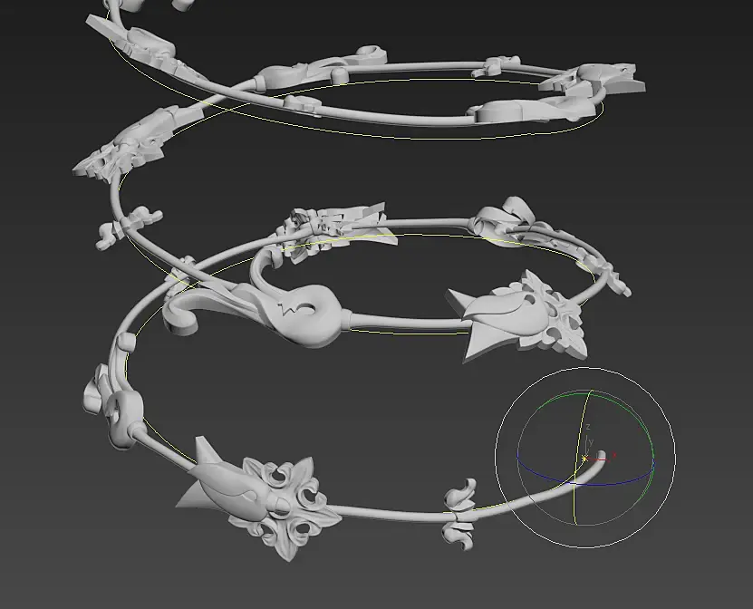

Здравствуйте, столкнулся с такой проблемой - нужна, вот такая колонна:
Резьбу смоделировал, а вот проблему с заворотом по цилиндру до сих пор решить не могу, пробовал через Spacing tool, но нет возможности развернуть орнамент по нормали к цилиндру, точнее она есть, если каждую деталь подгонять вручную, хотелось бы знать есть ещё методы моделирования таких изделий. Подскажите решение.

Вообще такие штуки хорошо делает Rail Clone.
Но вот есть урок. Сначала слепи из своей резьбы длинную повторяющуюся колбасу и кидани ее на сплайн
https://www.youtube.com/watch?v=iTjVvRvEhkg

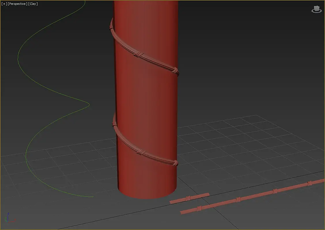

Один кусочек сделать на плоскости, затем раскопировать и через patchdeform накинуть на helix.

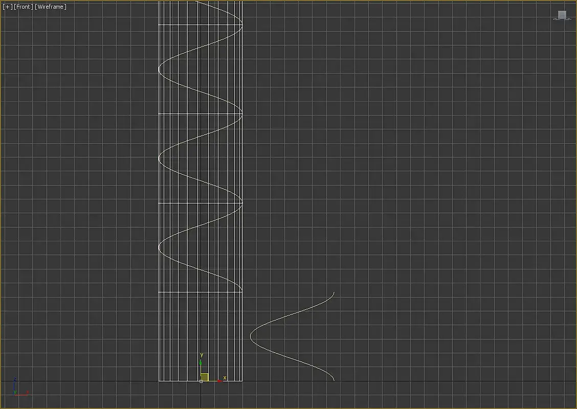

Твистом искажает резьбу уже пробовал (нужно именно 11 витков), patchdeform, к сожалению не совсем корректно элементы располагает по сплайну перекручивает постоянно, так что ручками ковырять всё равно нужно.

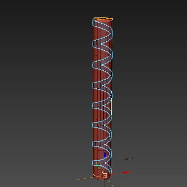

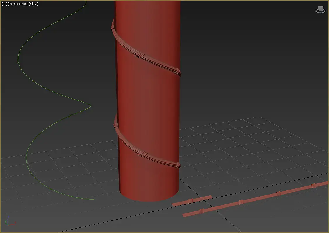

Разбейте колонну на 11 сегментов, в helix установите высоту и радиус вашей колонны и сделайте 11 витков. Отделите 1 виток
По одному витку будет проще настроить работу patchdeform, затем раскопируете. Там в модификаторе есть параметр twist, крутаните его, чтоб геометрия выправилась.
Довольно быстро всё. Но тем, не менее, наверное, есть ещё способы, быстрее и проще, может кто подскажет. Тот же railclone, только настроить его.

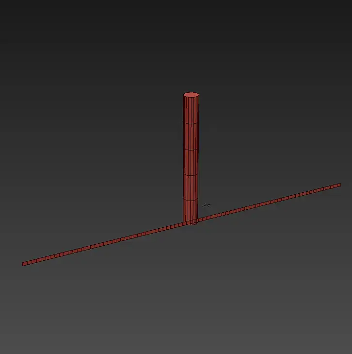

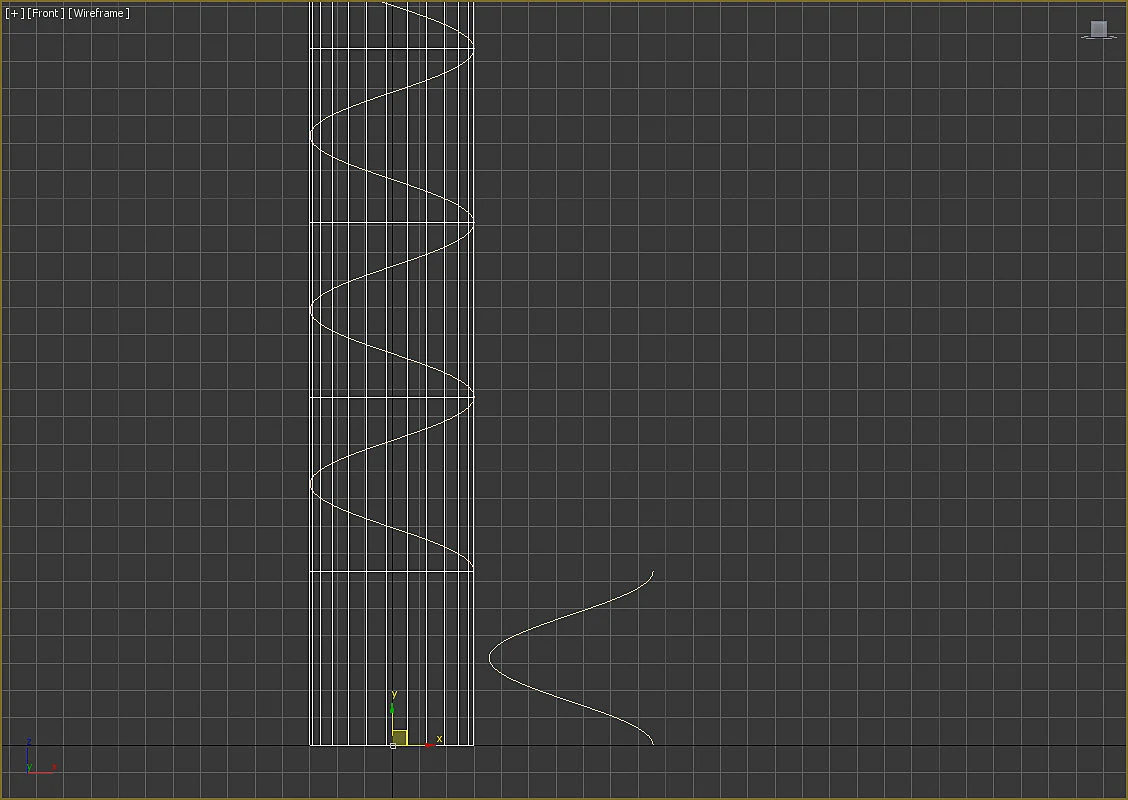

1) Делаете горизонтально полоску узора нужной длины(можете замерить хеликсом сколько там потребуется)
2) Вытягиваете эту полоску с помощью FFD2x2 по диагонали. Правый конец внизу, левый наверху.
3) Применяете бенд с нужным количеством градусов.
