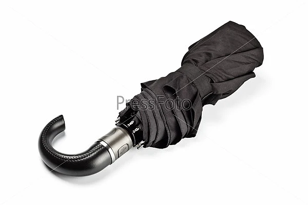

Здравствуйте! Подскажите, как сделать 3д модель закрытого зонта, как тут? Есть ли какие-нибудь видео-уроки или другого формата туториалы?

Сначала делается зонтик в закрытом состоянии, не перехваченный фиксирующей лентой, потом делается симуляция ткани полотна зонтика с перехватом фиксирующей лентой.

сначала делается  зонтик в открытом состоянии, потом симуляция в закрытое, потом симуляция с ремешком)) ну это если утомиться хочется

можно еще закрытый зонтик пофоткать раз сто по кругу, запихать в Agisoft например, потом в Zbrush, отрезать и перемоделить ручку и концы спиц, вставить их обратно, и сказать что так и было )

Легче сделать в самом 3д максе симуляцию или в марвелосе?

Для дальнейшей визуализации)
Вот тут уже страх срукожопить с фотографированием. Но как вариант надо будет попробовать ХD

Я б сделал фотограмметрию, и не парился.

У Евгения был урок по сплайнам там про зонтик был прикольный момент посмотрите и он как-то в памяти отложился!) Ссылка с таймкодом этого момента посмотрите 10минут Зонтик другой формы, но по сути можно и ваш вариант сделать!  https://youtu.be/lQrxQ3dqy0k?t=2193

Мягкую часть в марвелоусе сделать
если без ретопа то может и всё так))
