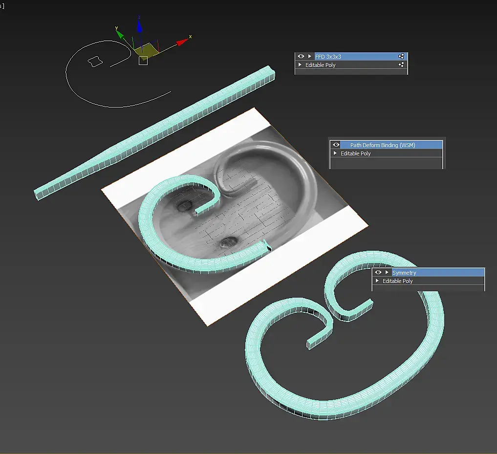

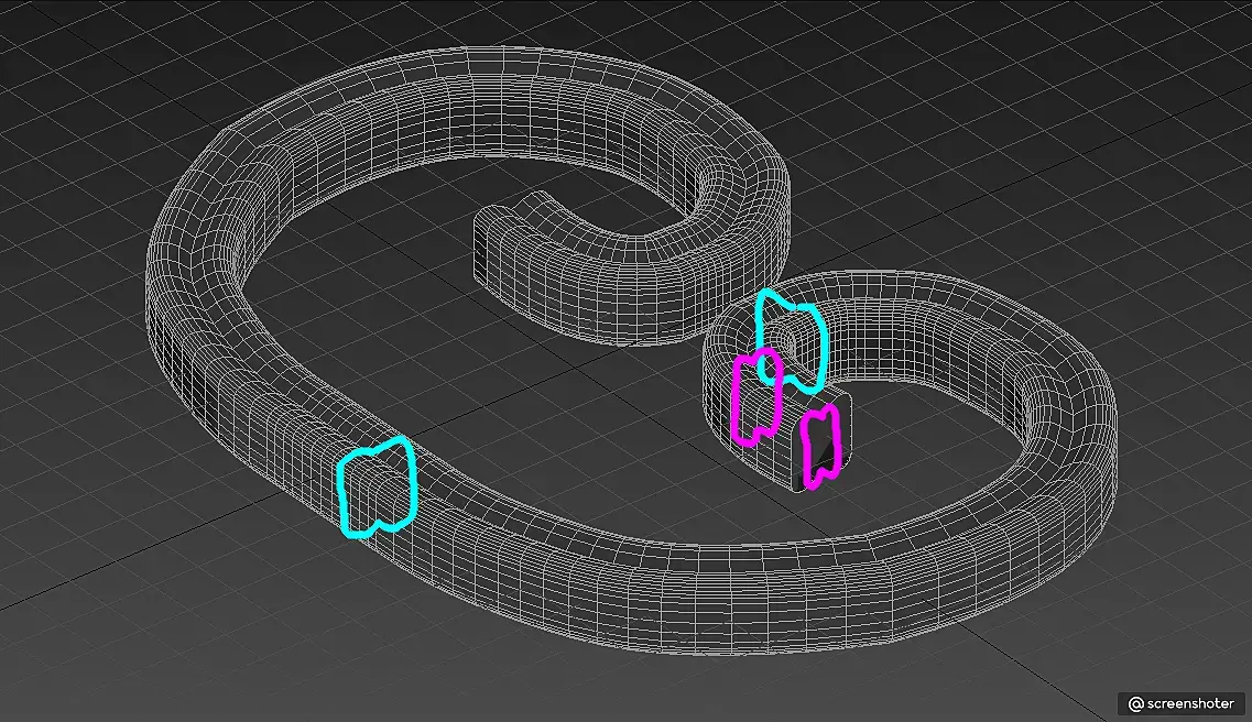

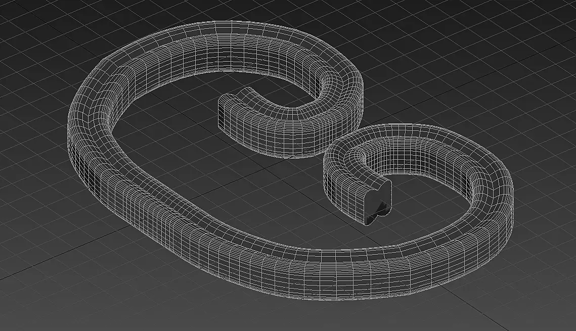

моделирование завитушек

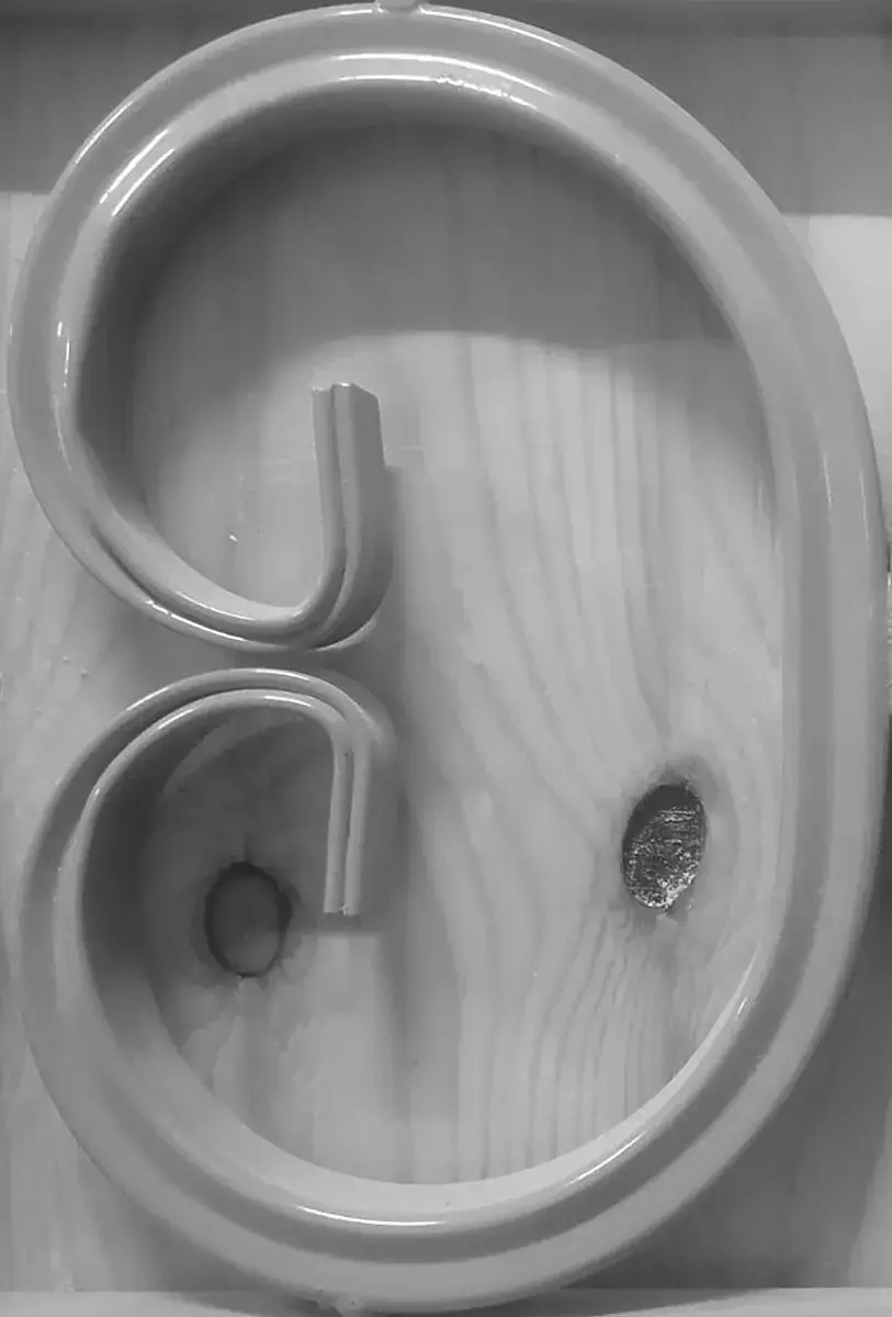

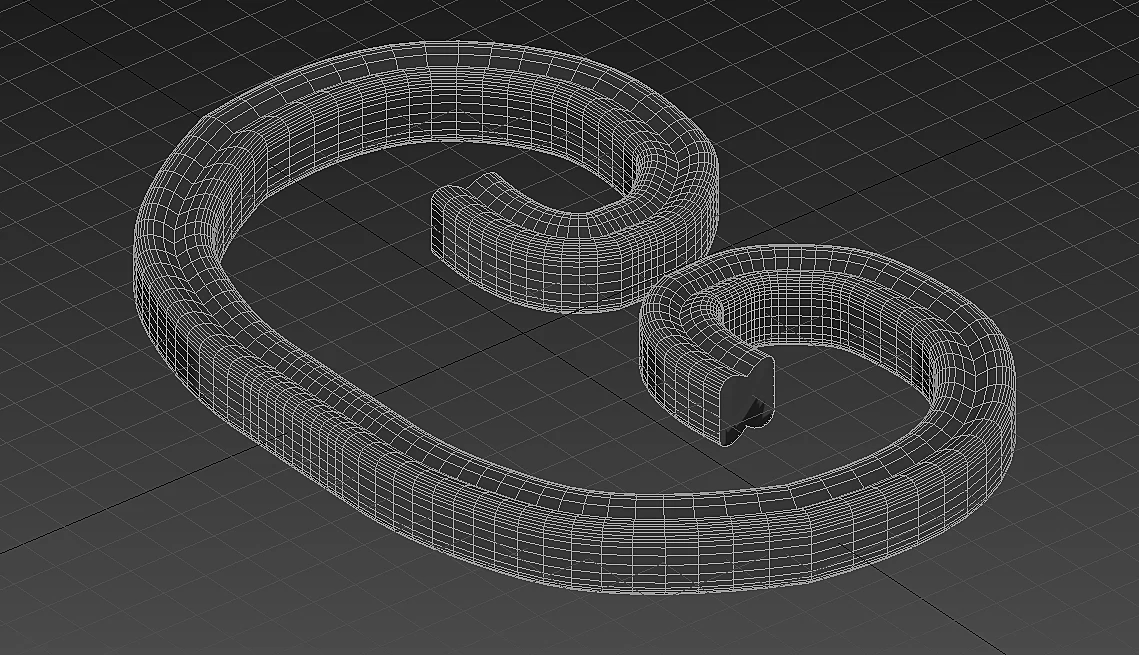

Как приплюснуть концы на ковке?
Сообщений: 3793
Молотком?

лофтком)

лофтком)
А подробнее можно? Я саму фигуру кое-как сделал
Лофтом, используя два типа сечения. Более широкое сечение - как основное и более узкое для конечных участков элемента.
Сообщений: 3793
Можно еще поликами замоделить прямую деталь, с нужными сечениями, а потом пафдеформом согнуть.

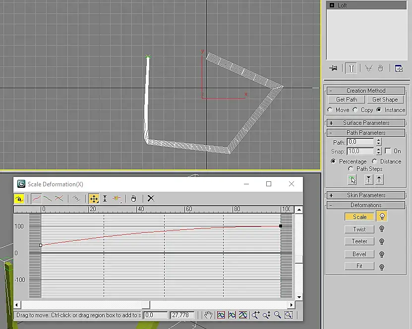

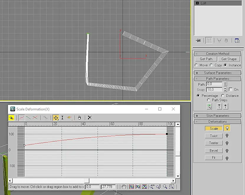

понимаю что тупой вопрос,но как по оному сплайну расположить 3 разных по размеру фигуры Лофтом?
На сайте c 09.06.2008
Сообщений: 21
Киров
Делаете лофтом, одним сечением, затем заходите в Deformations и деформируйте сплайном фигуру как надо
На сайте c 09.01.2009
Сообщений: 2980
В настройках лофта есть Path Parametrs - на нуле указываешь розовое сечение, потом процентов на 25 тыкаешь по голубому сечению, на 75 опять на голубое, на 100 - снова розовое.

Сообщений: 351
Лоуполи сечение, Лофт и скейл по краям до нуля почти, турбосмус сверху.
Просто и легко корректировать

Я только не понял как в Scale ориентироваться в размерах шкалы

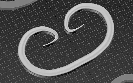

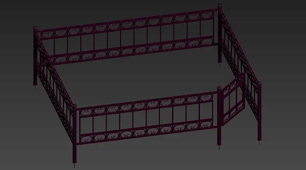

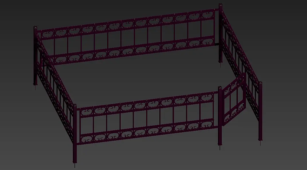

по итого вот что получилось, ВСЕМ СПАСИБО И С НАСТУПАЮЩИМ!!!smiley-pleasantry.gif
Сообщений: 4015
ничего себе, впервые вижу чтобы ограждения на кладбище визуализировали..
