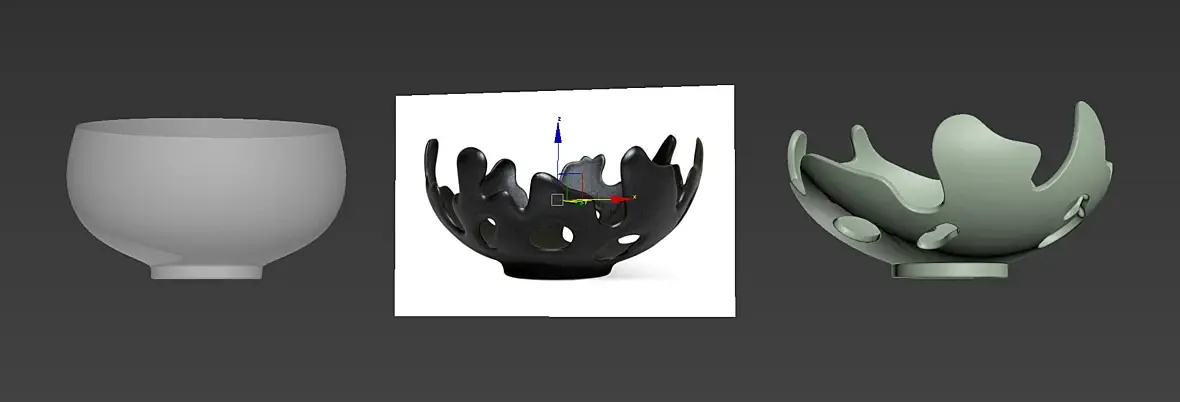

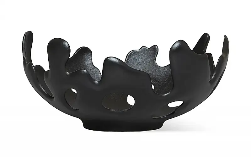

Добрый день, подскажите как можно сделать такую чашу в 3ds max
На сайте c 03.05.2012
Сообщений: 753
из простого приходит в голову сделать сферу, нарисовать кривую линию вокруг, задать ей толщину, и, используя Boolean, вычесть из сферы кривую, а дальше допилить сетку до адекватной плагинами или ручками
Сообщений: 6404
замоделить её плоскую проекцию и с помощью скинврап натянуть на полусферу или при помощи иных модификаторов загнуть.
На сайте c 04.06.2009
Сообщений: 133
типа обвести вектором. из него гарметом в поверхность. подгнуть ффд. скрутить бендом.
рисунок заранее чекнуть на поверхности (я не чекнул - вышло растянуто). дальше дело техники. ремеш. ретоп.
На сайте c 03.07.2008
Сообщений: 15
Спасибо всем большое)
На сайте c 08.02.2009
Сообщений: 756
Чебоксары
а  я-б наоборот.. сначала общую форму.. потом разогнуть ее в плоскость тем-же Бендом.. потом по плоскости нарезать форму катом, параллельно правя сразу квадами... )
