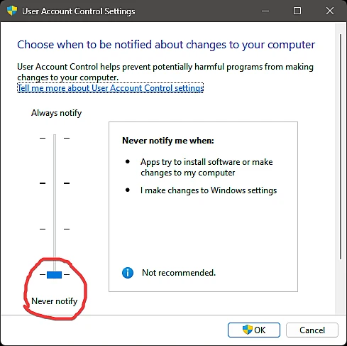

krokodolls, проверьте у вас отключен UAC ?
Ну я имею ввиду не жестко через реестр насмерть а просто Never Notify.
Я уж не помню что и как но вроде это как то связано... Но это неточно ))

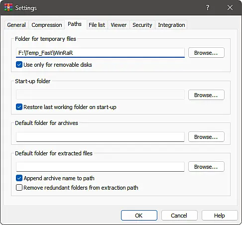

Еще можно в настройках Винрара указать другой путь для временных файлов. Что бы он не хранил временные файлы на системном разделе в папке Temp...
