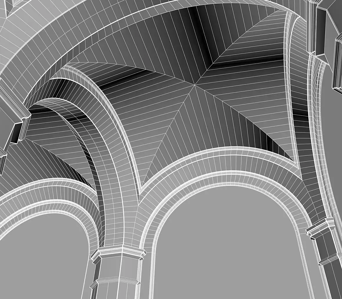

Крестовый свод - следствие манипуляций с усеченным полуцилиндром, где диагонально сориентированные секущие плоскости образуют форму перпендикулярно расположенного, пересекающего полуцилиндра. Если помещение имеет прямоугольную форму(как в условии топикстартера), а за базовую взята окружность по короткой/длинной стороне, то пересекающий полуцилиндр будет эллиптичекским с большой/малой осью в основании соответственно.
Теперь к делу, на картинке результат экструдирования половины окружности:
Перед назначением групп сглаживания нужно спаять все вершины

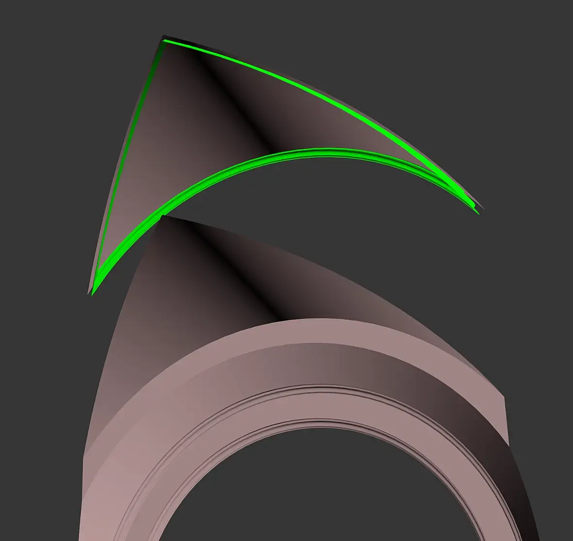

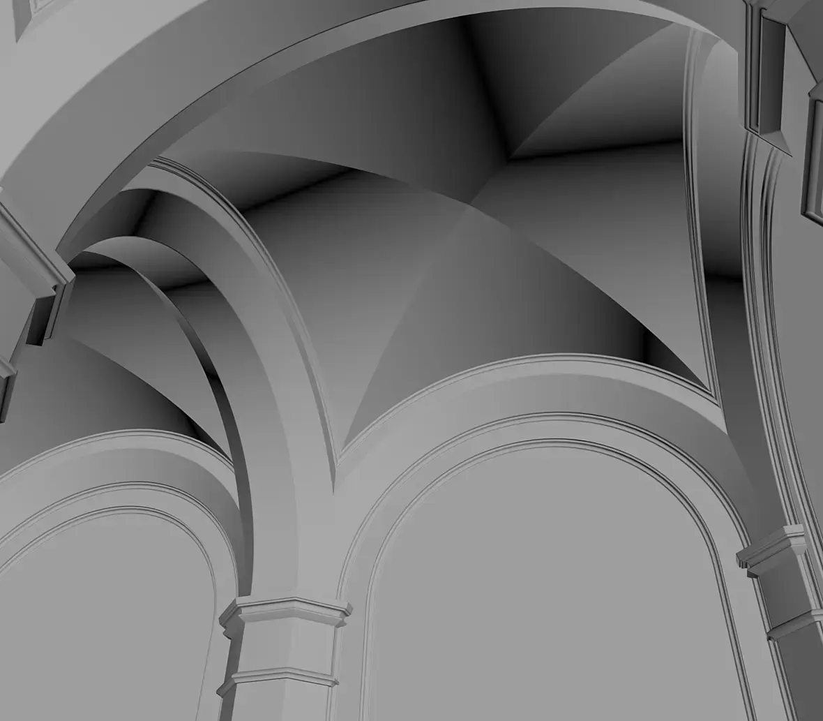

нужна помощь народ.
есть кретовой свод.
по краю есть фигурный профиль (красный маркер).
задача развить это профиль по ребрам свода (синий маркер).
как запасной план, просто прилеплю сверху - это понятно.
но как по честному это построить?
чтобы получить такое:
На сайте c 15.12.2007
Сообщений: 1107
Новороссийск
Не знаю, что для вас правильно. Я бы выделил ребра-креит шэйп, на полученные сплайны свип.
На сайте c 04.06.2009
Сообщений: 133
Roman_Zh, не выйдет. контур меняет направление в трех плоскостях.
ни bevel, ни sweep, ни loft такое не любят. railclone можно принудить сохранять ориентацию сечения профиля, но у него проблемы с дугами.

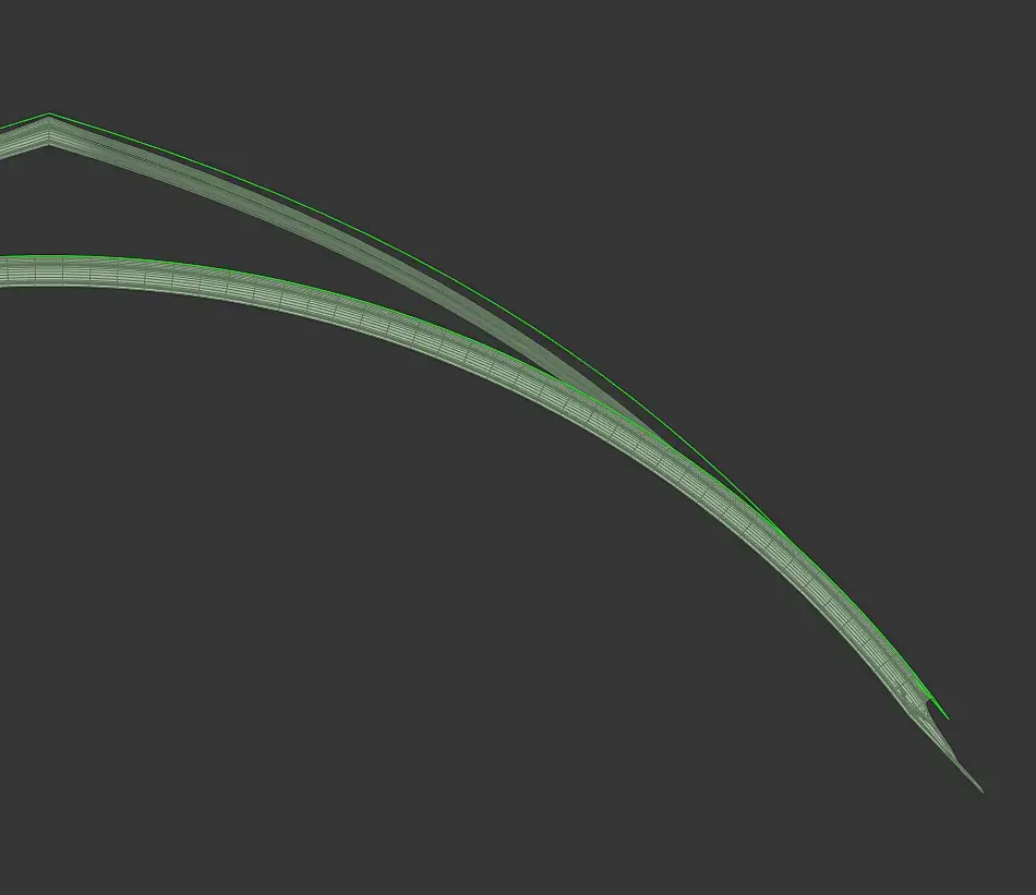

Anya90, меня пока волнует "недеструктивный" подход. чтоб я в любой момент мог поменять профиль, и это не превращалось в геморрой. хотя, skinwrap может то что надо. сейчас попробую.
Roman_Zh,
ну т.е. понимаем, что на стены и свод это не садится
Сообщений: 1107
Новороссийск
А ну понятно, я вас не понял. Вы хотите цельным куском на всё сразу. Нет, так свип не справится. Там или в угловых точках брейк делать или отдельными сплайнами.
Сообщений: 133
Anya90, skinwarp вообщем-то решает вопрос. спасибо.
стэк остается открытый. могу динамически менять профиль.
то что надо.
upd: есть проблемы с точностью. геометрия незначительно плывет.
на углах. как вылечить не понял. сделал все-таки через rail-clone.
тоже с косяками, но в меньшей степени.
