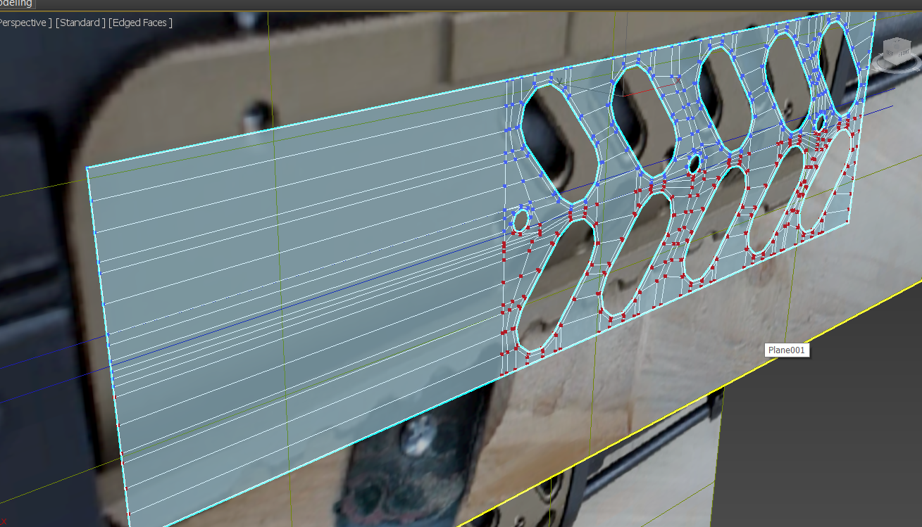

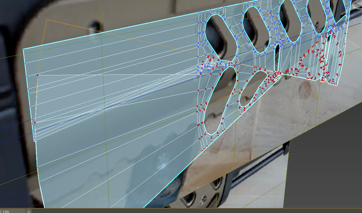

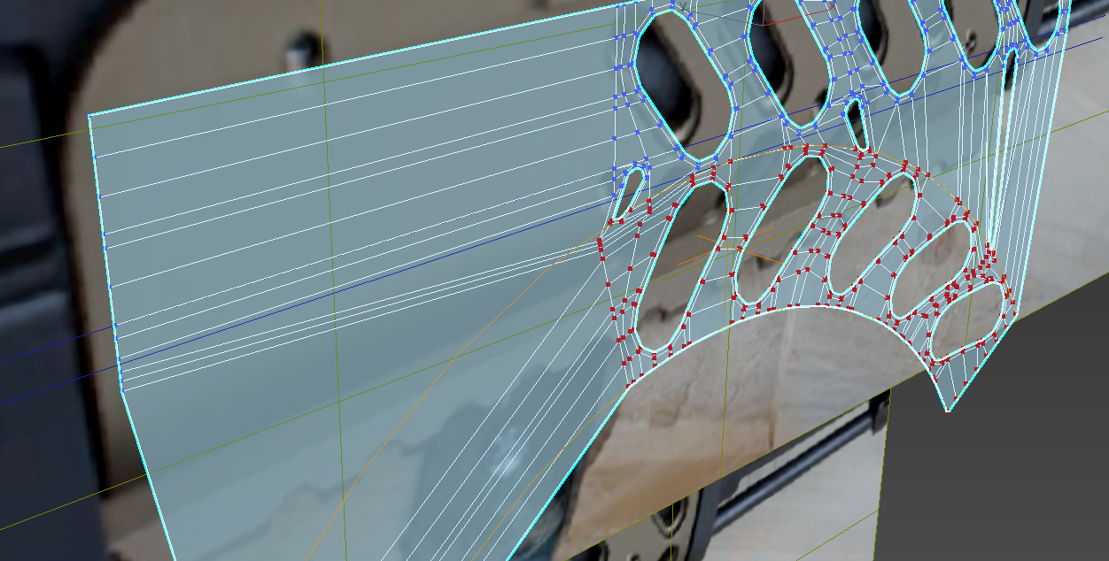

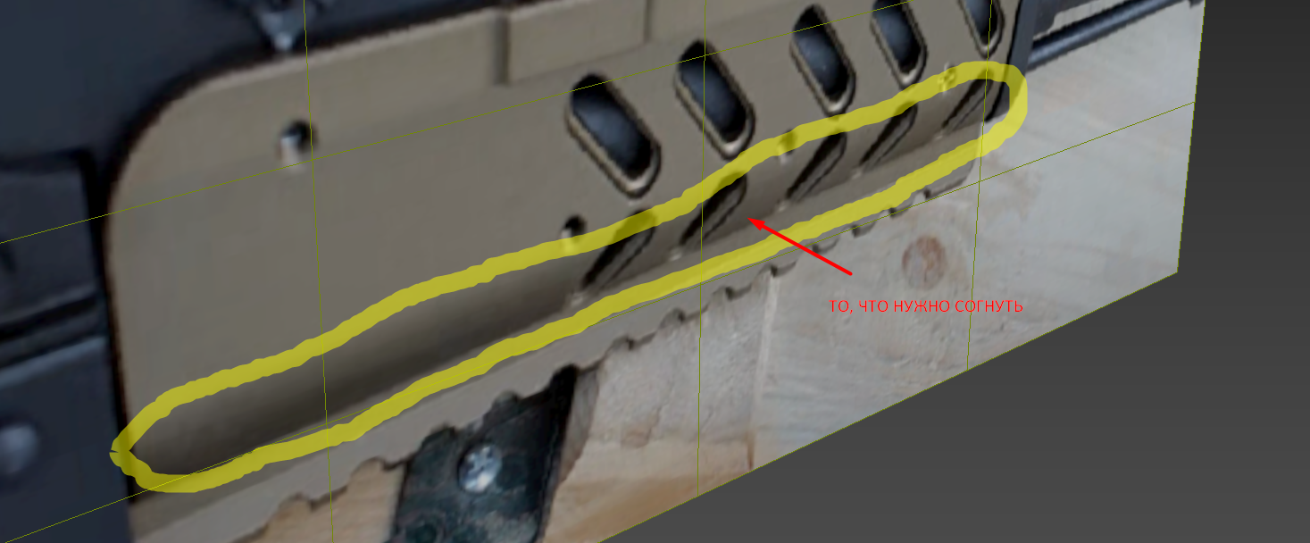

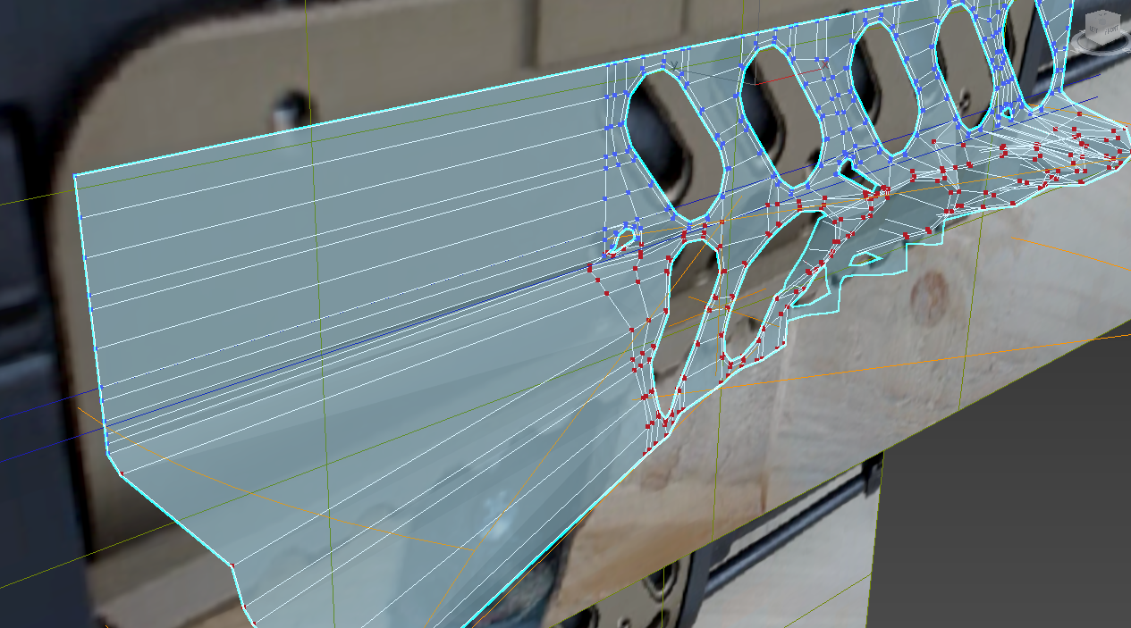

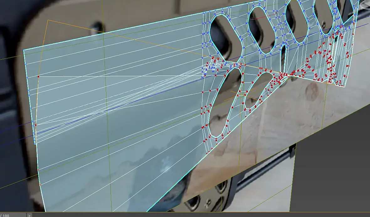

Мне нужно частично согнуть деталь. Выделяю нужные вершины, применяю мод. Bend, но он не сгибает ни по одной оси в нужном  мне направлении. Применял Reset Xform, конвертировал предмет в Ed.Mesh потом в Edit Poly неколько раз - ничего не помогает. Помогите, пожалуйста, кто чем может) А то болит голова уже..

Попробуй задавать разные углы в настройках Бенда и переключать оси. 90 градусов, минус 90, 180.
А, появились скрины, тогда отбой. Тебе надо накладывать бенд на весь объект, а не на вершины, и крутить настройки лимитов у бенда
На сайте c 29.10.2010
Спасибо!
Потыкал в Direction углы - нашёл то, что мне необходимо!
Сорри за беспокойство!

Через FFD Box эту деталь согнуть будет проще, чем Bend'ом - действует на уровне вертексов, модель не корёжит и не меняет положения в координатных плоскостях. Просто контрольными точками сгибаете то, что нужно согнуть.
