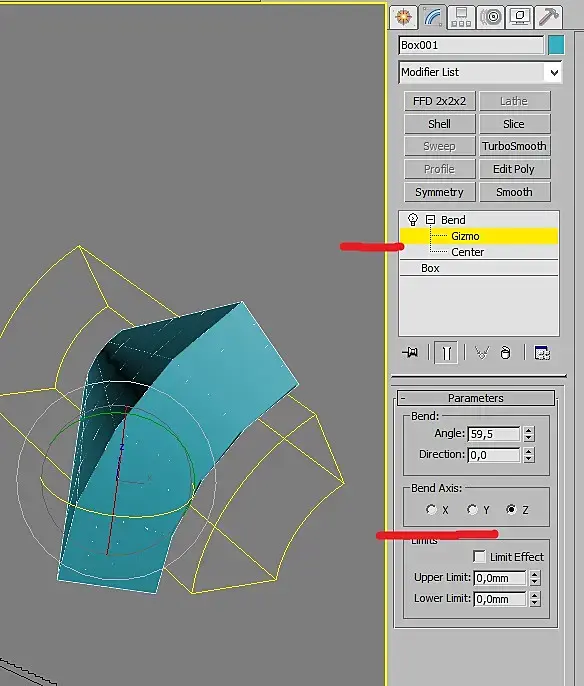

у модификатора есть настройки. попробуйте сменить bend axis или самостоятельно повращать gismo

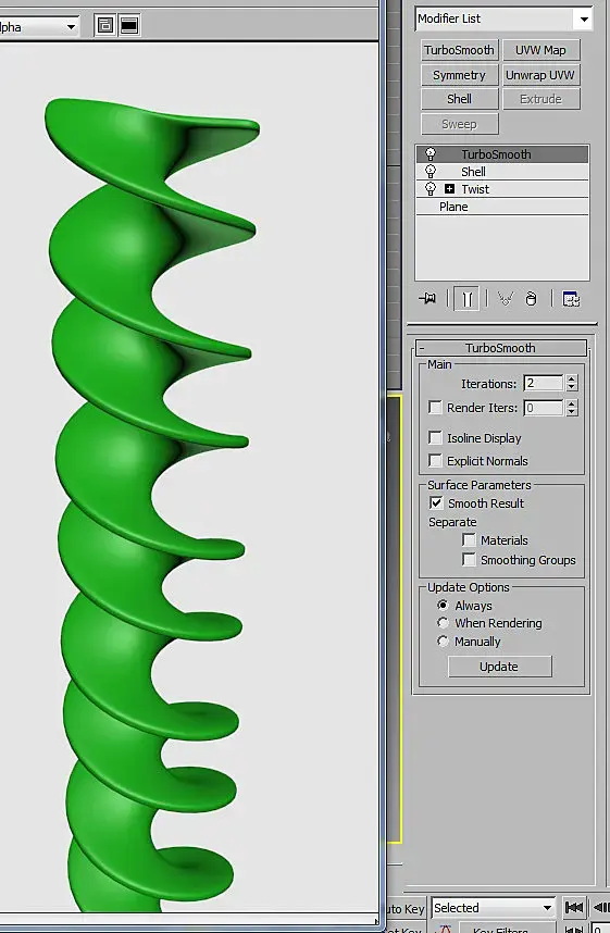

зачем бендом пружину создавать, есть сплайн. называется helix. с помощью его и создавайте.

Спасибо ) А то я чёт подзатупил с этим блэндом ))
я пробовал менять, какая-то ерунда получается, он то в спираль закручивает криво, то вообще бублики какие-то делает, что-то видать сбилось или как... а есть сброс настроек этого модификатора?

сбейте angle на нуль, или совсем уберите модификатор и поставьте новый
кстати, вы не путаете twist и bend? просто один скручивает, а второй сгибает

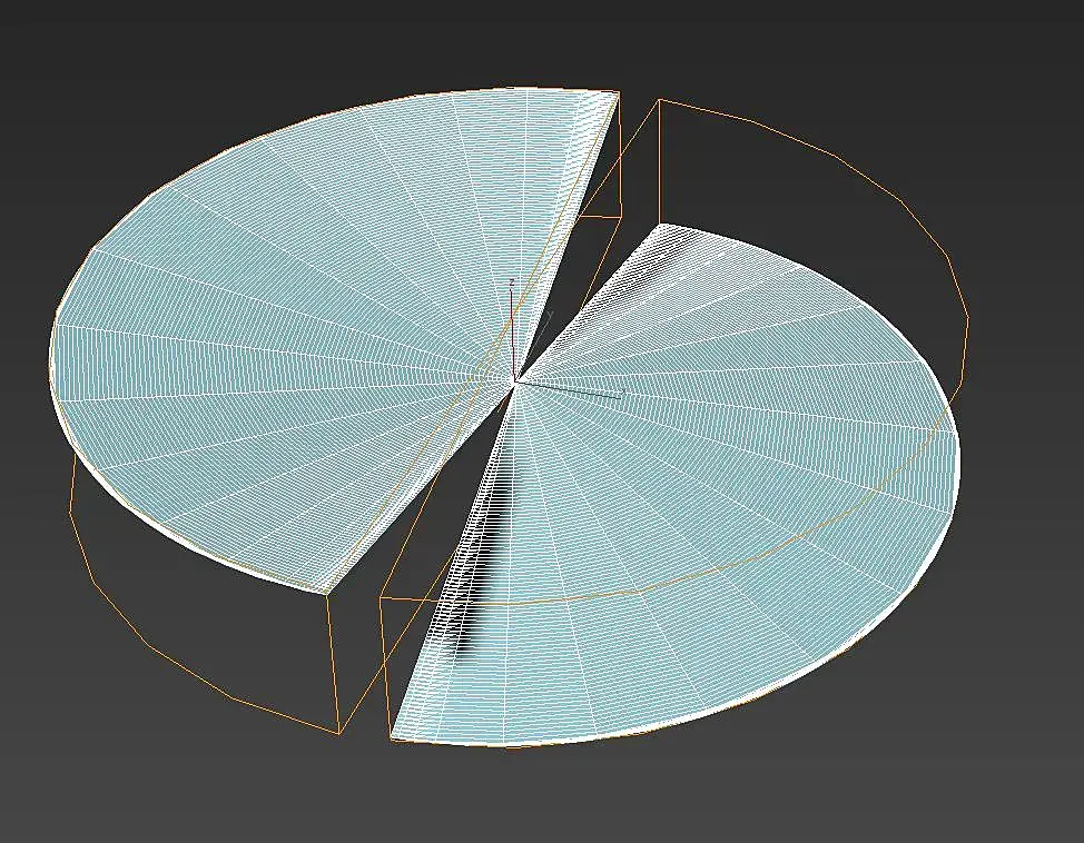

получается может!
Цитата zetserg86:
Bend"ом можно согнуть но никак не скрутить. Скручивает Twist
вот доказательство, видео снял
https://yadi.sk/i/igdSgjCE3T7EMD

это происходит в одной плоскости, поэтому все же это скорее сгиб, чем скручивание. а то, что прямоугольник загибался в спиральку - это из-за смещенного центра сгиба
ясно, надо будет тогда с гизмо поколдовать) Спасибо.
