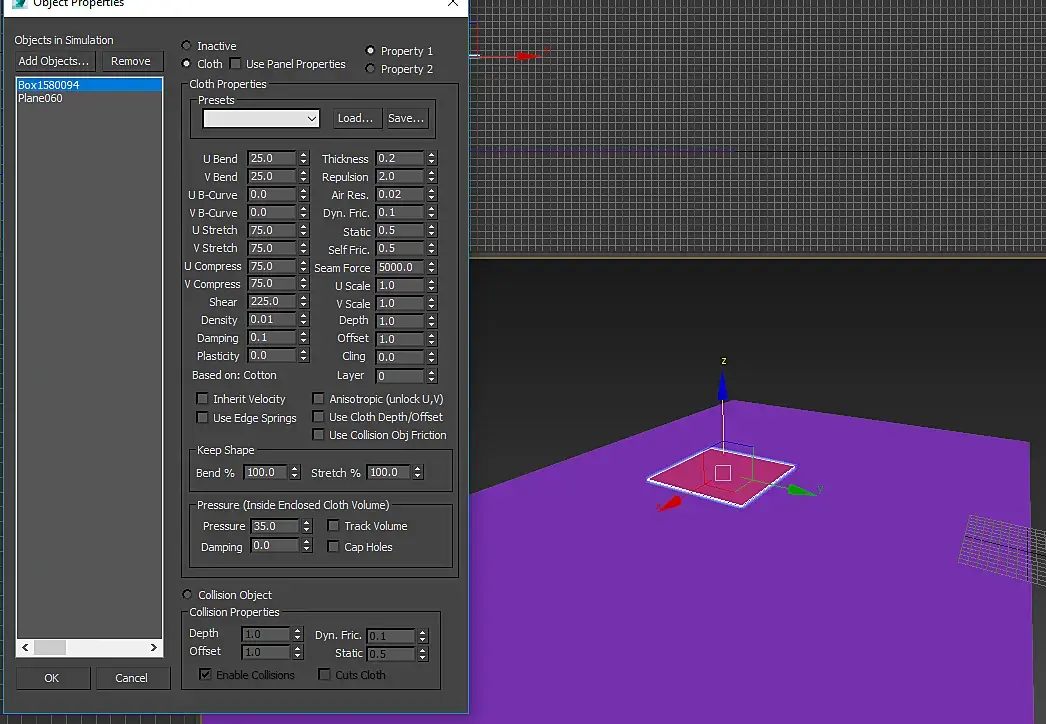

На сайте c 10.11.2016
Сообщений: 7
Вот, не уверенна что это как то поможет.. на этот раз он просто такой как был провалился вниз за плоскость

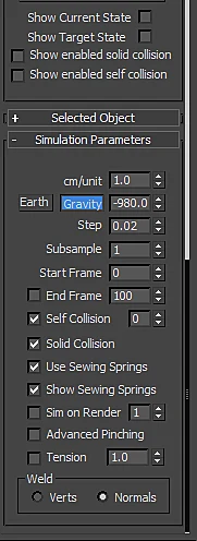

плейн вы не надуете,это тоже самое что бумажка А4. добавьте к нему мод shell и колпасните стек,после еще раз cloth.В настройках вроде бы все правильно,можно еще с параметром cm\unit поиграться,возможно сцена в непонятно каком масштабе.Масштаб очень важен
