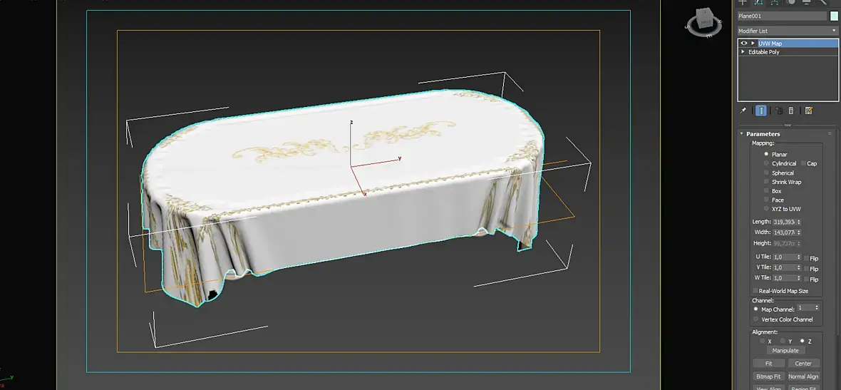

доброй ночи, есть стол, на который необходимо накинуть скатерть с рисунком,  подскажите как правильно накладывать текстуру (рисунок) на материал. Рисунок после того как назначается объекту (скатерти) (плывет) искривляется. Примеры ниже. И второй вопрос когда ставить материал, до или после работы модификатора cloth.

Сделай симуляцию, потом примени Unwrap.
Либо перед симуляцией UVW map, сверни стек и начинай симуляцию

Удобнее до симуляции текстуру накладывать, unwrap'ом или UVW map'ом.

У тебя просто в свойствах ткани есть растягивание. Выбери присет методом тыка, где минимальное растягивание. Что бы ткань не растягивалась во время симуляции.
Или как писали выше - анврап после симуляции. Но текстурку придется редактировать - растягивать.

Спасибо большое за совет, все встало четко и ровно !!!
