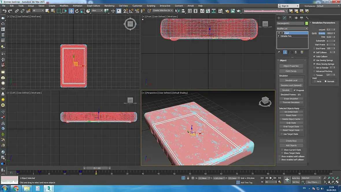

Здравствуйте, только начала изучать 3ds max и создавая постельное для кровати столкнулась с такой проблемой как будто рванная простынь покрывает матрас...

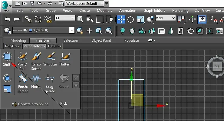

После симуляции у вас получилось так что полигоны простыни лежат в одной плоскости с полигонами матраса поэтому так отображается. Поправьте ручками. Накиньте поверх модификатора Cloth модификатор Edit Poly. А дальше инструментом Shift во вкладке Paint deform (скриншот  приложил) вытяните простынь чуть поверх матраса.

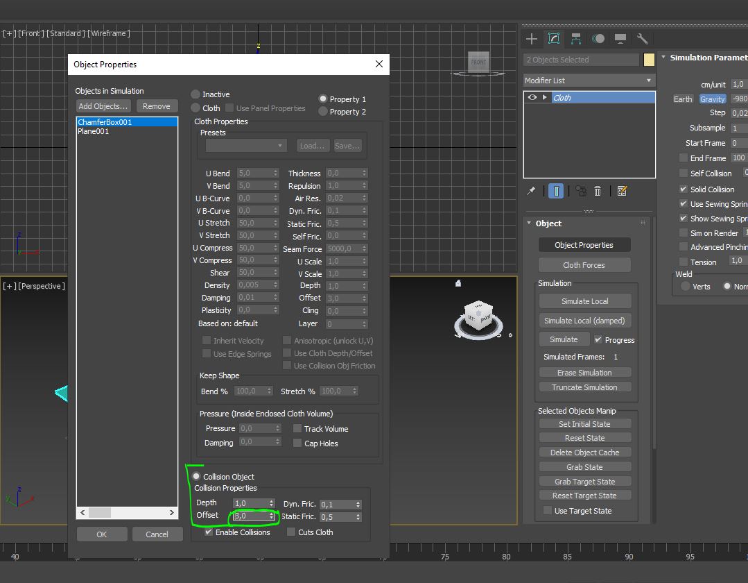

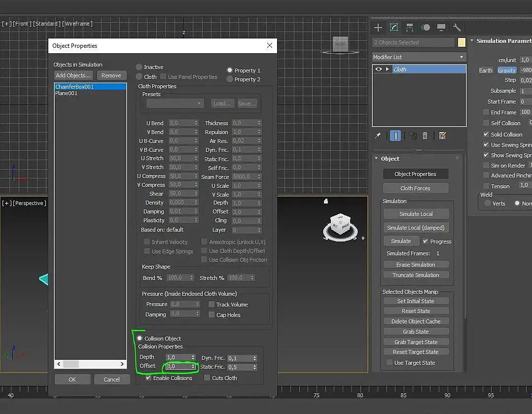

В свойствах Cloth простыни Offset ей увеличьте. Этот параметр отвечает за коллизию ткани с твёрдыми объектами.
Но не перестарайтесь - левитирующая простынь будет смотреться неестественно smiley-wink.gif

В параметрах коллизии добавьте величину офсет
